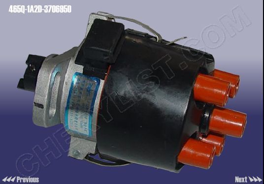

Вообщем похоже тупит датчик холла, в распределитель зажигания попало масло(сальник не держит наверное), маховик не могу снять боюсь сломать....может кто то снимал или фото есть?

А где ты трамблер нашел в инжекторной машине??
Если я правильно понял то ты имел ввиду стартер??

а как тогда называется "то" из чего идет БП на свечи и где крутится маховик....?

sander написав:
Всё просто. Во-первых, смесеобразование (карбюраторное, инжекторное, непосредственный впрыск и т.д.) это одно, а зажигание (контактное, бесконтактное и т.д.) это другое. И одно не исключает другого т.е. двигатель с инжекторным смесеобразованием может иметь контактное зажигание.
А во-вторых, человек из России - к ним поступают кукушки с двигателями SQR372 и SQR472, которые имеют вот ту самую штуку. А к нам поступают кукушки с двигателями SQR472 без этой штуки.

gugik написав:
Ну не скажите. У меня двигатель SQR372, а этой штуки нет. :o
Стоят три встроенные ВВ катушки, по одной на каждый из трёх горшков.
Хотя бог его знает, чего напридумывали китайцы, о чём мы не знаем.
PS. На рисунке распределитель от какого-то 465-го двигателя (см.подпись).
Может Вы, QQ SWEET 2006, что-то путаете? Не в обиду. :)

Повідомлення Re: Как снять трамблер...???
Да простите, действительно, немного попутал (писал по памяти, уставший). Конечно я имел ввиду двигатель SQR465, который имеет распределитель. А SQR372 действительно имеет три отдельные катушки. А к нам, в украину, поступают с двигателем SQR472.
Но это как раз и подверждает то о чём я говорил.
