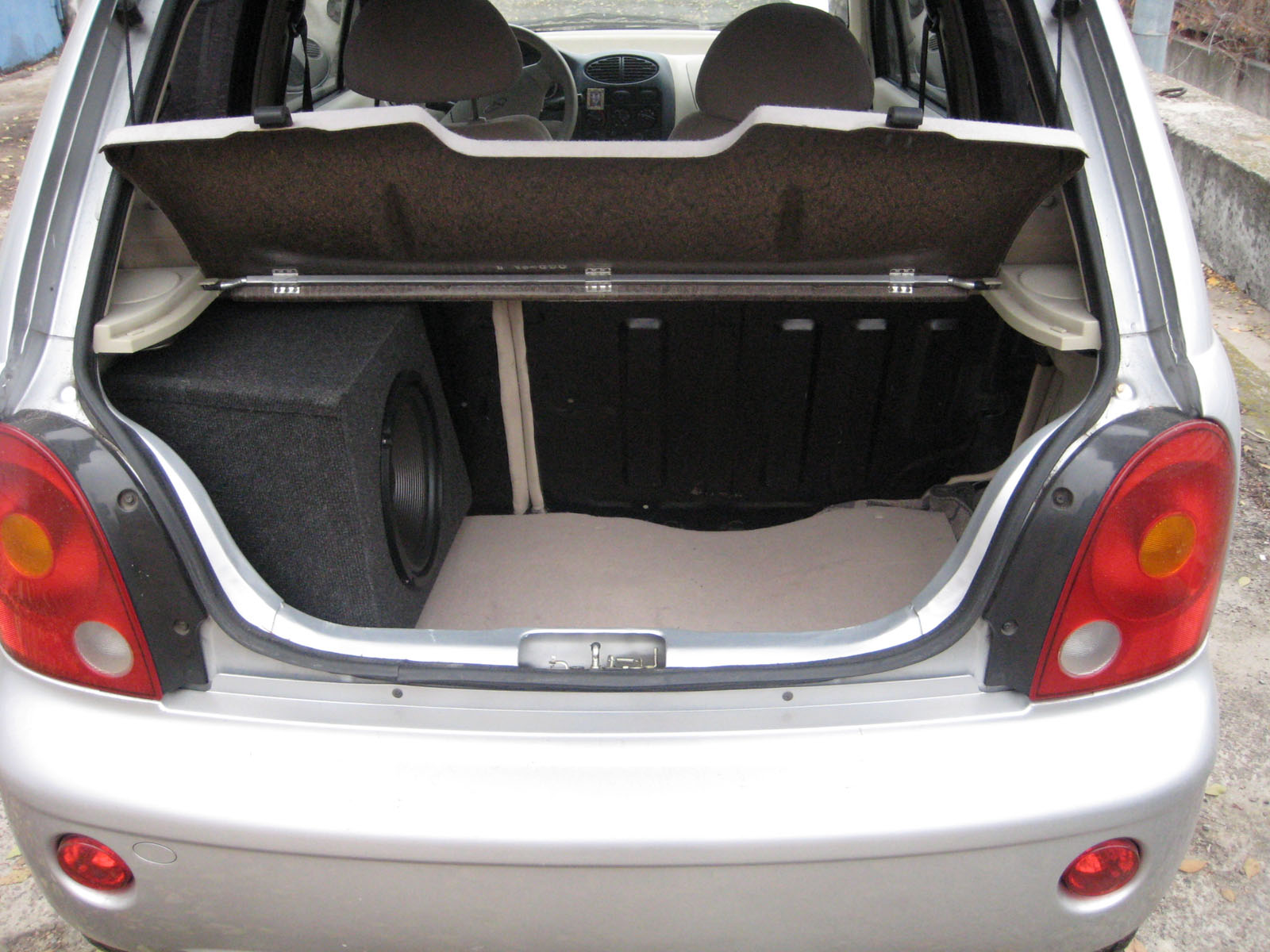

Вот зачем багажник в QQ3

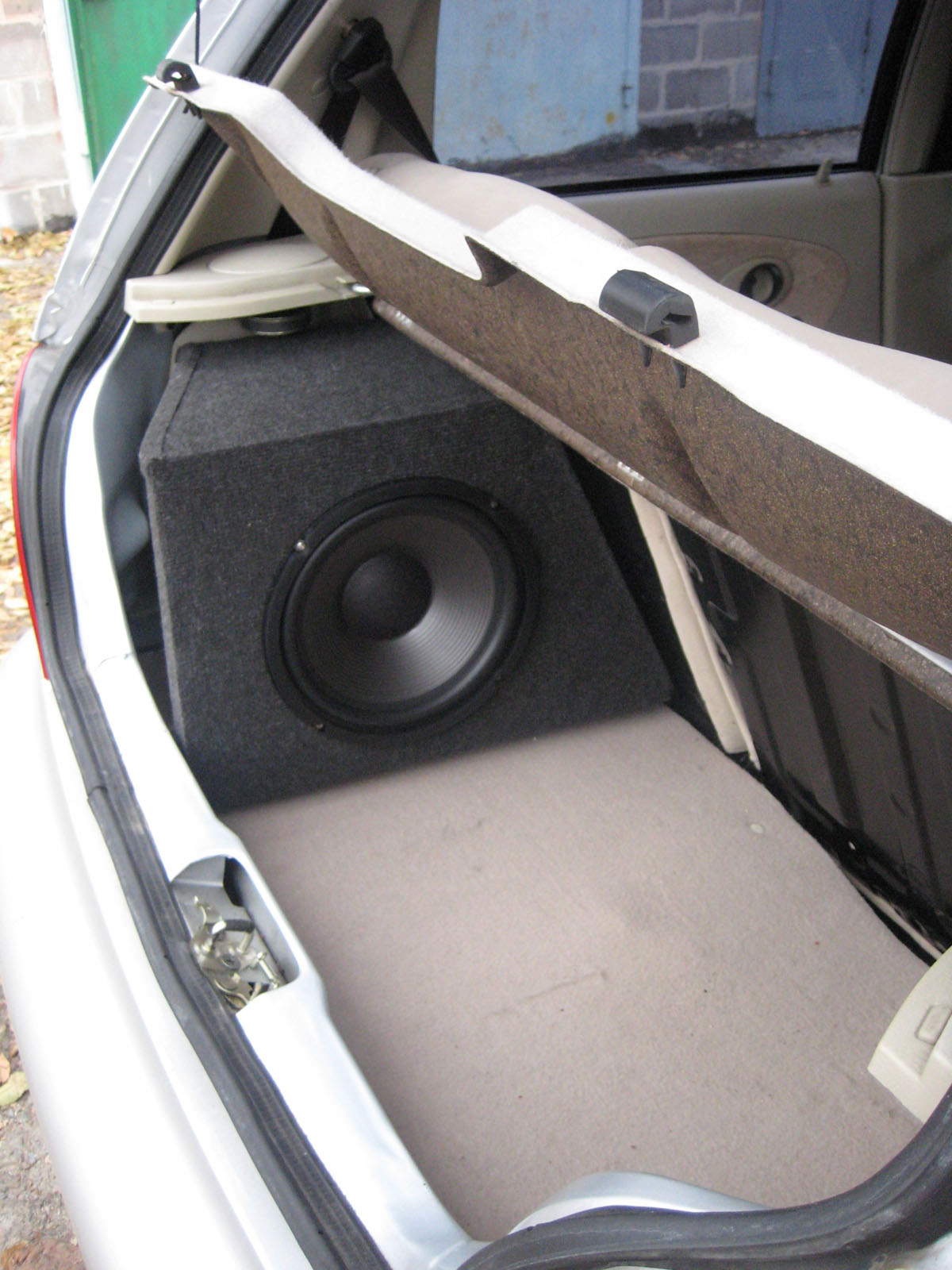

Я как приберусь в багажнике тоже сфоткаю свой.......у меня мааааленький саб стоит! Но эффект - потрясающий!!!!

сделал новый саб, чистый внутренний объем 24л. Материал ДСП 22мм. В таком объеме могут сыграть уже не мало 10" динамиков. Например Monacor SPH-250TC

Вот что у меня бухкает в багажнике!!!

просто жжесть! :)) Гупает да, у меня дома от твоей музыки даже у соседей в соседнем доме стекла тряслись. :-D Привяжи сабвуфер, а то в не ровен час провода переломятся и коротнут, не дай бог конечно. Не согласен, что в кукушке нельзя сделать серьезную музыку. Вот к примеру http://www.audiomobile.ru/texts/448.html

Но всё равно не прочувствуешь звук нормально, потому как стремненький микрофон в фотике....не передает всю глубину глубин!
А саб не телепается.....я его подпер! Всё там в порядке!!!
