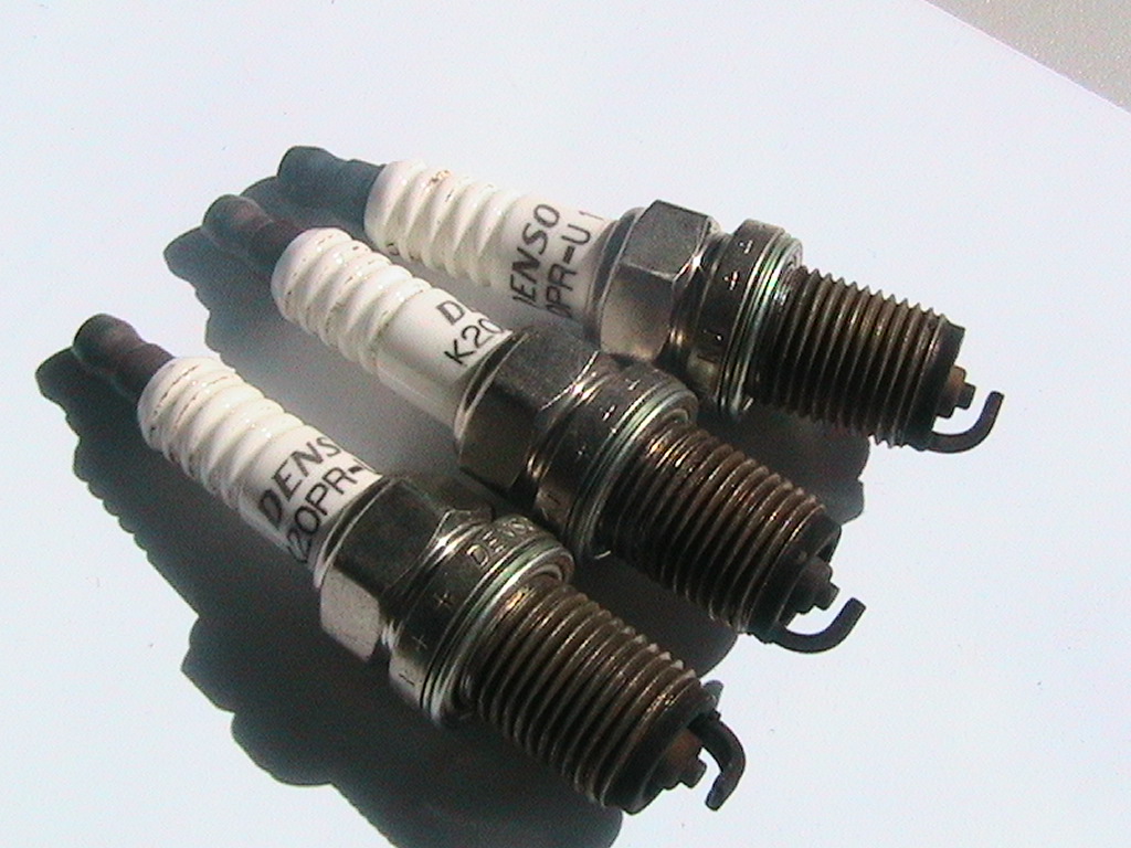

Господа спецы, а не подскажете, все рекомендации по свечам в этой ветке одинаковы для кукушат с движками 0.8 и 1.1 литра? Это я к тому, что большинство местных передвигается на четырех-цилиндровых кукушках, а у меня 0.8 АМТ. Заехать же к Sanek555 не могу, бо далеко :). Стояли DENSO K20PR-U 11. Откатал на них 28000 почти. Выкрутили, посмотрели, вроде выглядят неплохо, но думаю, что поставить новые будет лучше, чем чистить старые. Думаю взять опять такие же. Зазор выставить в 0.9. Одобряете?

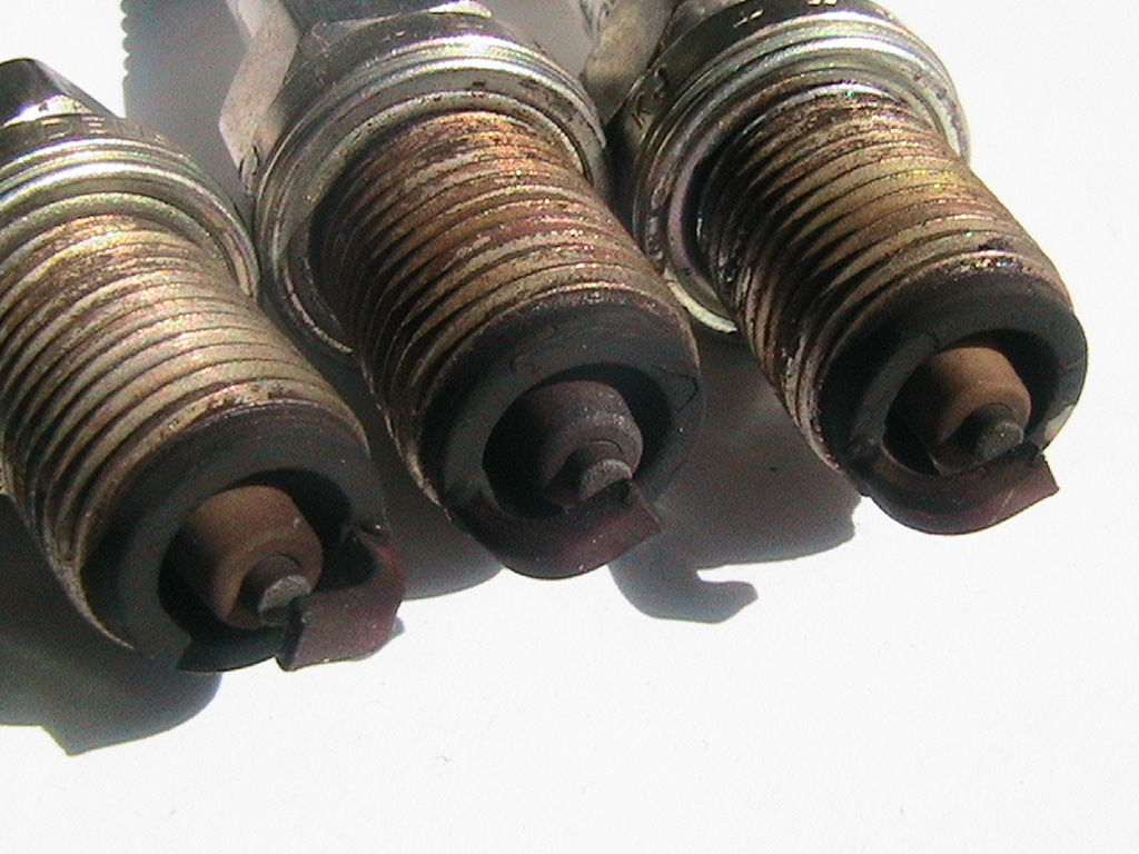

Мои старые свечи. В принципе все работало, только расход радовать перестал. По городу стало 8-9л/100 км. Вот думаю - выкинуть, или почистить и пусть лежат на всякий случай?

уменьши зазор до 0,9 и кажись только средняя уже тю-тю, по фото.......

купил пару таких же свечей (еще одна у меня осталась с прошлого раза), выставили зазор в 0.9. Порадовало, что у наших торгашей уже появились каталоги, в которых кукушата присутствуют :). Три года назад еще не было.

у тебя масло машинка не берет ? очень странный нагар на свечах.....
еще грязь на верхних изоляторах означает что скоро пробьет по изолятору новые свечи и ты будеш в этом виноват - надо почистить и обработать специальним силиконом.

Что именно почистить и чем?
Расхода масла вроде не наблюдаю...

Посмотри на верхний белый изолятор, вот его надо почистить, ту часть провода что одеваеться на этот изолятор - тоже почистить и обработать силиконом
