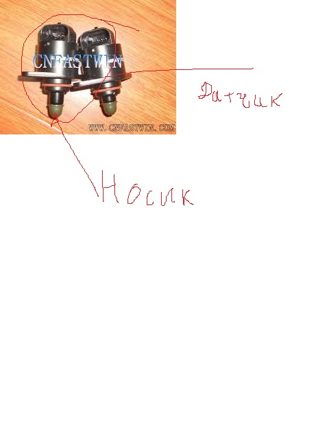

Даже не знаю чем вам на расстоянии помочь. Собственно вот датчик на фото, отверткой надо открутить, разъем сначала ОКУРАТНЕНЬКО снять, а там и кончик увидите и куда тряпочку на отвертке совать поймете. Ну думаю клему на аккумуляторе "+"-вую вы найдете? ;-)

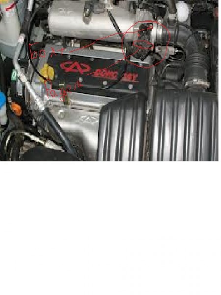

вчера самостоятельно ничего не получилось сделать( тк картинка картинкой, а в реальности устройство моего авто вылядит немного иначе. Каким образом открутить/разобрать я не поняла( Еду сегодня на СТО. Позже отпишусь, расскажу) какую "болячку" нашли и нашли ли ее вообще... т.к. сегодня утром ехала на работу и машина вела себя чудесно) наверное, боится "доктора")))))))))))))

По крайнем мере вы уже знаете что на СТО они должны делать, а то они как девушку видят так сразу лапшу и начинают вешать. Если после чистки датчика ХХ не поменялось ничего, то же самое пусть сделают с датчиком заслонки, он рядом с датчиком ХХ. Хотя надеюсь у них там есть диагностическое оборудование. Удачи!

Понимаю папу! У самого дочка, маленькая пока (3.4) но "волшебным пенделям" обучена видимо природой. Может проще папе найти что открутить? Делов то на две минуты, че деньги то выкидывать?
Чет серпня 01, 2013 10:30
Повідомлень: 785
Повідомлення Re: Плавают обороты...
Вот ваши фотки
Чет серпня 01, 2013 10:36
Повідомлень: 785
Вот сам датчик

Вернулась с СТО.
Как оказалось, датчик/клапан у меня не выкручиваются они можно сказать, впаяны или же вставлены так, что фиг высунешь. Почистили мне заслонку, она как и ожидалось была грязная + там оказался кусочек корпуса воздушного фильтра(((
Прикрутили нормально водушный фильтр т.к. предыдущие умельцы неправильно его установили и из-за это ломался корпус(.
