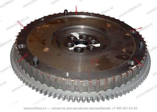

Повідомлення Вариатор зажигания
Подскажите кто знает!!! У нас ДПКВ (датчик положения коленчатого вала) индуктивного типа? И сколько зубьев для датчика на венце коленвала? Соответствуют ли они одному из количеств? 60-2; 36-2; 36-1 ?

:mra:
Сер листопада 21, 2012 8:37
Повідомлень: 785
Повідомлення Re: Маховик у кукушки
Фотку нашел, зубцы посчитал. Правильно или нет?
Сер листопада 21, 2012 9:02
Повідомлень: 785
Повідомлення Re: Вариатор зажигания
Вроде вопрос решился, если кому интересно http://www.60-2.ru/forum/viewtopic.php? ... 198#p12198
