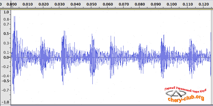

Визуализировал в редакторе звук с вашего видео. Есть характерный повторяющийся фрагмент.
Шкала по вертикали - амплитуда/громкость, по горизонтали - время. Фрагмент я вырезал начиная по самому громкому кусочку.
Что можно предположить?
Двигатель работает на холостых, это примерно 900 оборотов в минуту, или 15 в секунду. Т.е. один оборот коленвала совершается за 1/15-ую секунды ~0.067c
Отрезок на нашей картинке 0.125с - ровно два оборота коленвала. Два оборота - это как раз один полный цикл нашего 4-х тактного ДВС.
Что происходит за такт? - срабатывают впускные клапана, форсунка, выпускные клапана.
Я не моторист совсем, поэтому могу и ошибаться. Но моё мнение - если это не форсунка (можешь её пальцами придержать, попробовать), то что-то с клапанами или их регулировкой.

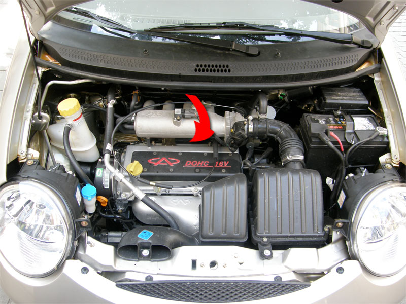

Повідомлення Re: Странный звук мотора .... как дизель
http://cherylist.com/CHERY-QQ-SWEET-INT ... 87588.aspx
10 - топливная рейка
11 - форсунки
где находится я показывал стрелкой
Отключить форсунку просто - скинуть разъём с неё, только не факт, что станет тише, так двигатель заведётся, но его будет потряхивать.
