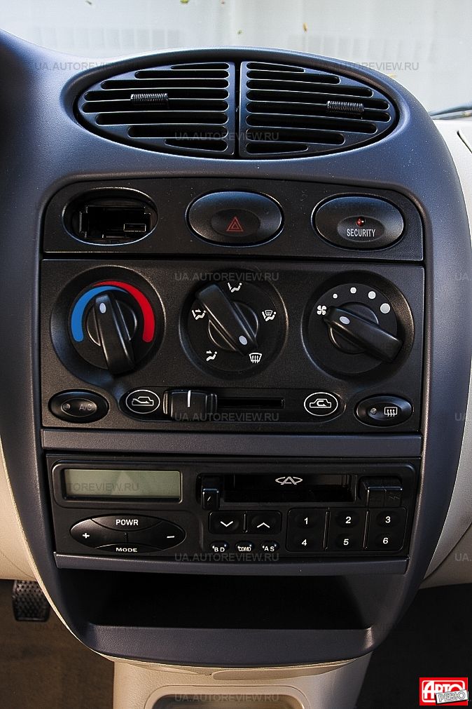

Повідомлення Как снять штатную магнитолу на кукушке?
Помогите, не могу снять магнитолу на чери qq. Заранее благодарна.
Чет серпня 13, 2015 21:08
Повідомлень: 1050
Звідки: Борисполь
Автомобиль: Chery QQ 1.1 lux
Повідомлення Re: Как снять штатную магнитолу на кукушке?
да как и у других... https://www.youtube.com/watch?v=ukyGLB_nMOI
Чет серпня 13, 2015 21:22
З нами з: Суб січня 02, 2010 17:38
Повідомлень: 25
Звідки: Киев соломенка
Автомобиль: qq 1.1 atm
Клубная карта №: 1076
Надо открутить серебристую накладку под ней будет крепеж магнитолы
