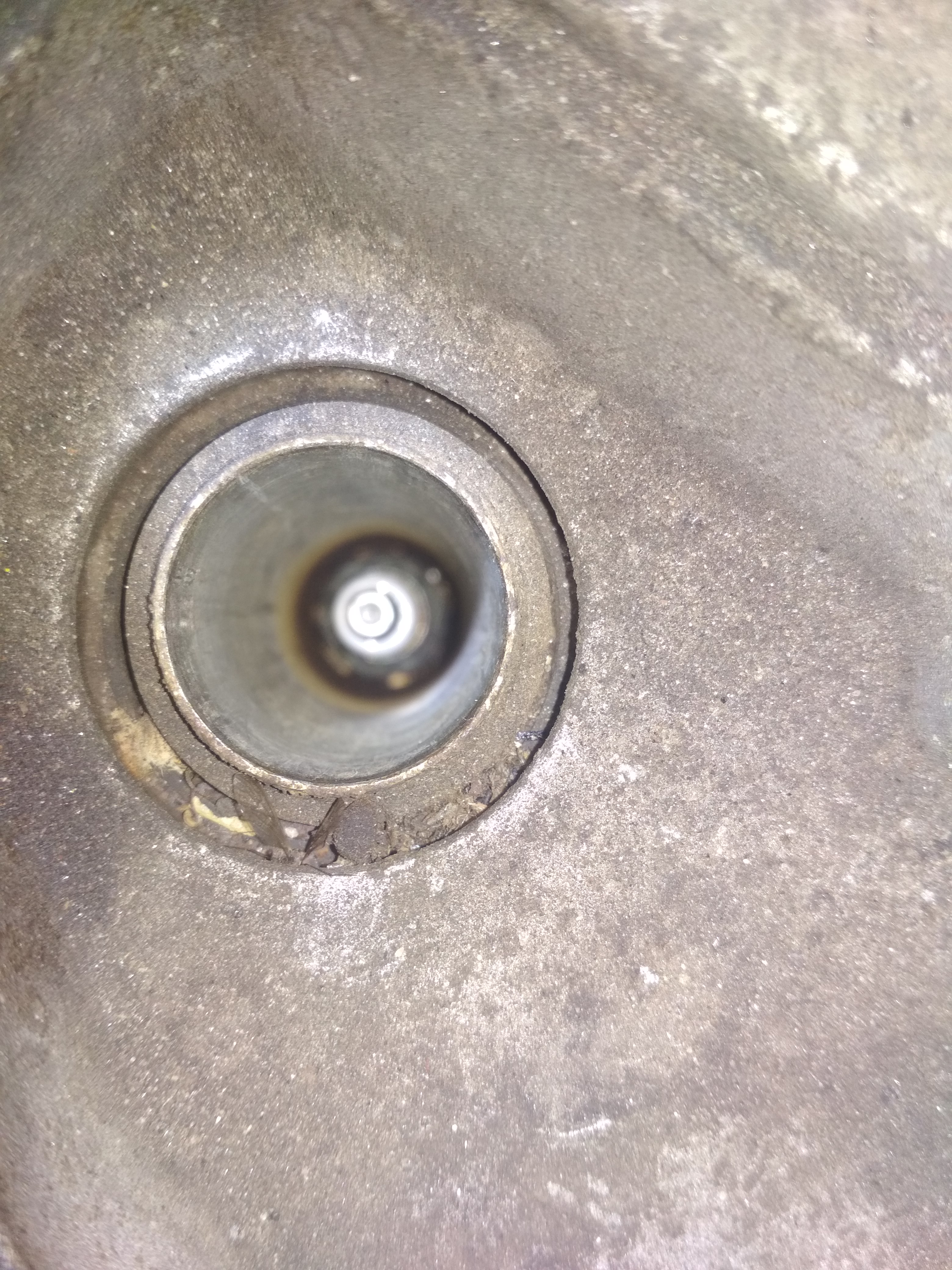

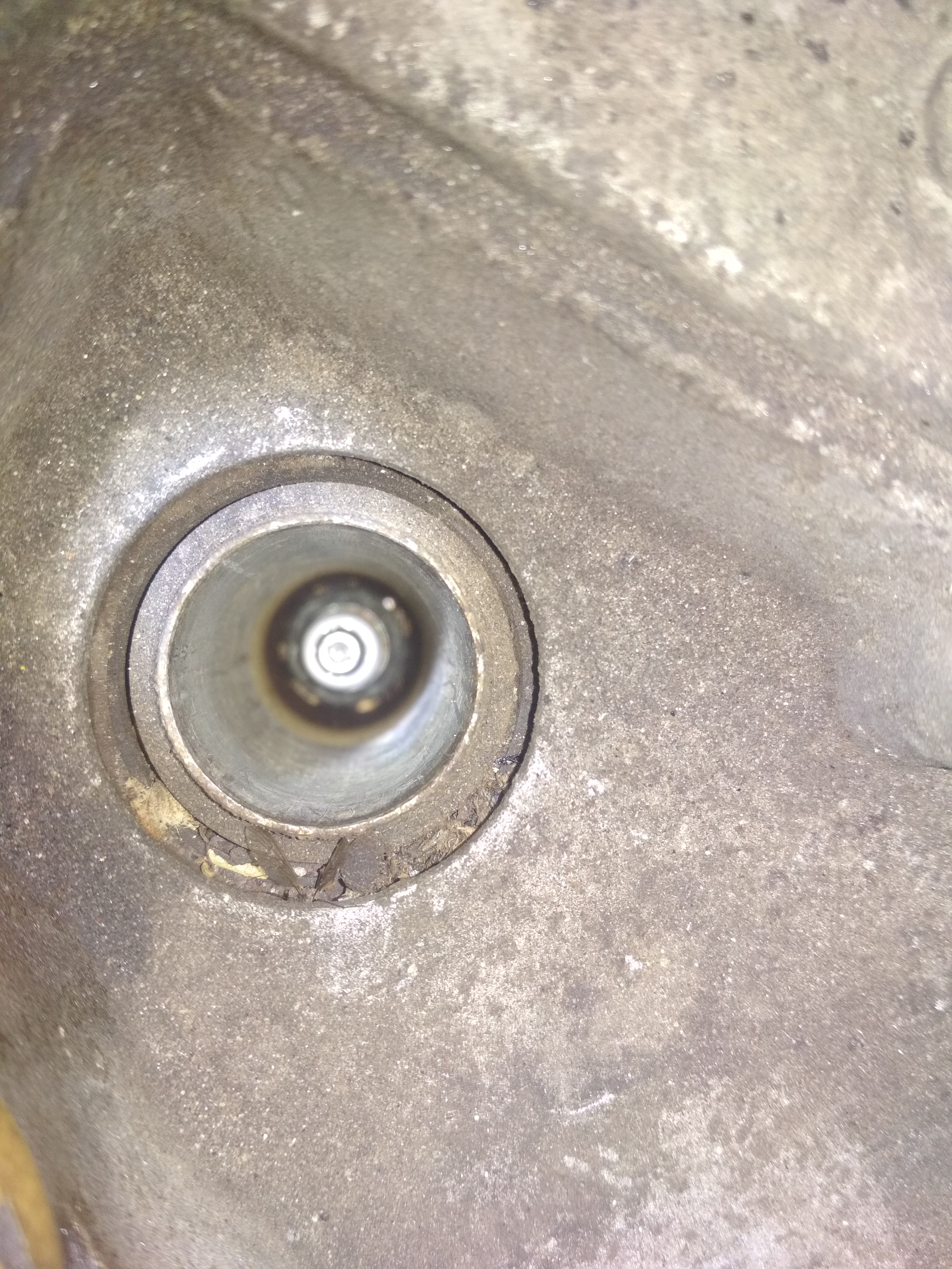

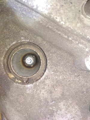

НУ у меня слава богу приборная панэль не тухнет пока что ! вы не говорите о том Доливаете ли вы масло? свечи что были грязные как буд то кидает масло с колодца? что именно вы чистили ! ? я смотрю тоже когда открутил свечу там где прижимное кольцо на свечи прилягает к двигателю странное потемнение в виде масла.А сама эта втулка на герметике? как вы чистили свечной колодец? и что вы там наблюдали ? реально на тряпочке чорное масло в двух колодцах? на защитном колпачке это и есть эта втулка? всё ясно реально короче на этих втулках подтёки масла ! Тогда вопрос такой вы переливали в двигатель масло больше мах я да ! а вы? :drag:
П'ят січня 04, 2019 11:39
Повідомлень: 285
Автомобиль: Cherry QQ 311
Повідомлення Re: Зажигание, ВВ провода, свечи
Вот мои колодцы может скажите у вас так же было? ещё я думаю может после прогазовки тоесть когда я еду на педаль давлю около 60 процентов потом сбрасываю может плохо срабатывает РХХ хотя я его менял но после замены ничего не изменилось.а в 4 м колодце какое то разделение этих втулок вообще и вообще я себе трудно представляю их замену! :wizard:

Да!Именно так всё и было.Просто купите 4 втулки свечного колодца 372-1003074+КРАСНЫЙ ТЕРМОСТОЙКИЙ ГЕРМЕТИК и ОБЯЗАТЕЛЬНО ГРАМОТНОГО МОТОРИСТА!!!!!А то могут и двигатель расколоть)))))По поводу масла ЭТО БЫЛА БЕДА!Мне казалось что у меня 2-х тактный двигатель))))Я ездил на масле!!!Почти 500-700 мл на 1 000 км было...Сейчас буду смотреть что изменится после замены этих втулок,хотя логически они тут не при чём,но 1 и 2 свеча ВСЕГДА были в масле...(Моторист ПРОВЕРИЛ компрессию во всех цилиндрах-ВСЁ СУПЕР!!!!)Есть ещё одна предполагаемая проблема это маслосьёмные колпачки (у родных качество слабое),пытаюсь найти им аналог,но пока безрезультатно,где-то проскакивала информация что от мототехники подходит,но ничего похожего нет.По поводу вашего сальника свечного колодца визуально создается впечатление,что он ПЕРЕСОХ и,возможно, в будущем даст подтекание масла....
Совсем забыл ещё об одной проблеме-ЭТО КРЫШКА МАСЛОЗАЛИВНОЙ ГОРЛОВИНЫ,со временем резинка в ней сплющивается и тяжело плотно закрутить,тем самым из под неё так же дает течь КАК ПРАВИЛО В ПЕРВЫЙ КОЛОДЕЦ И НА САМ ДВИГАТЕЛЬ.Я находил на базаре нужного размера маслостойкое резиновое кольцо....
