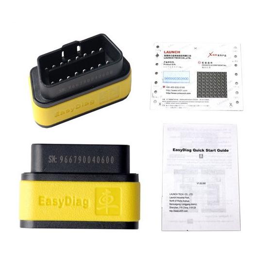

Интересно, а кто-нибудь юзал вот такой девайс EasyDiag?

Лис написав:
Возможно будет работать ведь лаунч.
Вів серпня 04, 2015 12:38
З нами з: Нед листопада 18, 2012 12:45
Повідомлень: 150
Звідки: Черновцы
Автомобиль: 1.1L Basic QQ
Повідомлення Re: Диагностика эбу
Лис написав:
Есть проверенный вариант viewtopic.php?p=581285#p581285
