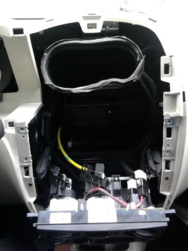

При чем тут яркость приборки я вам написал. Прежде чем разбирать все, начните с ручки регулировки подсветки приборов. Если все кроме мафона нормально то. Что бы снять магнитолу надо снимать декоративную панель, она прикручивается пятью болтами ( два в колодце приборов, два под приборами и один в тоннеле под мафоном), остальное отщелкивается. Сам мафон прикручен пластинами к тонелю, проверьте провода на разъеме, может быть плохой контакт, отходить на кочках и пропадать подсветка, если все нормально, то есть крышка у мафона, тоже на паре болтов.

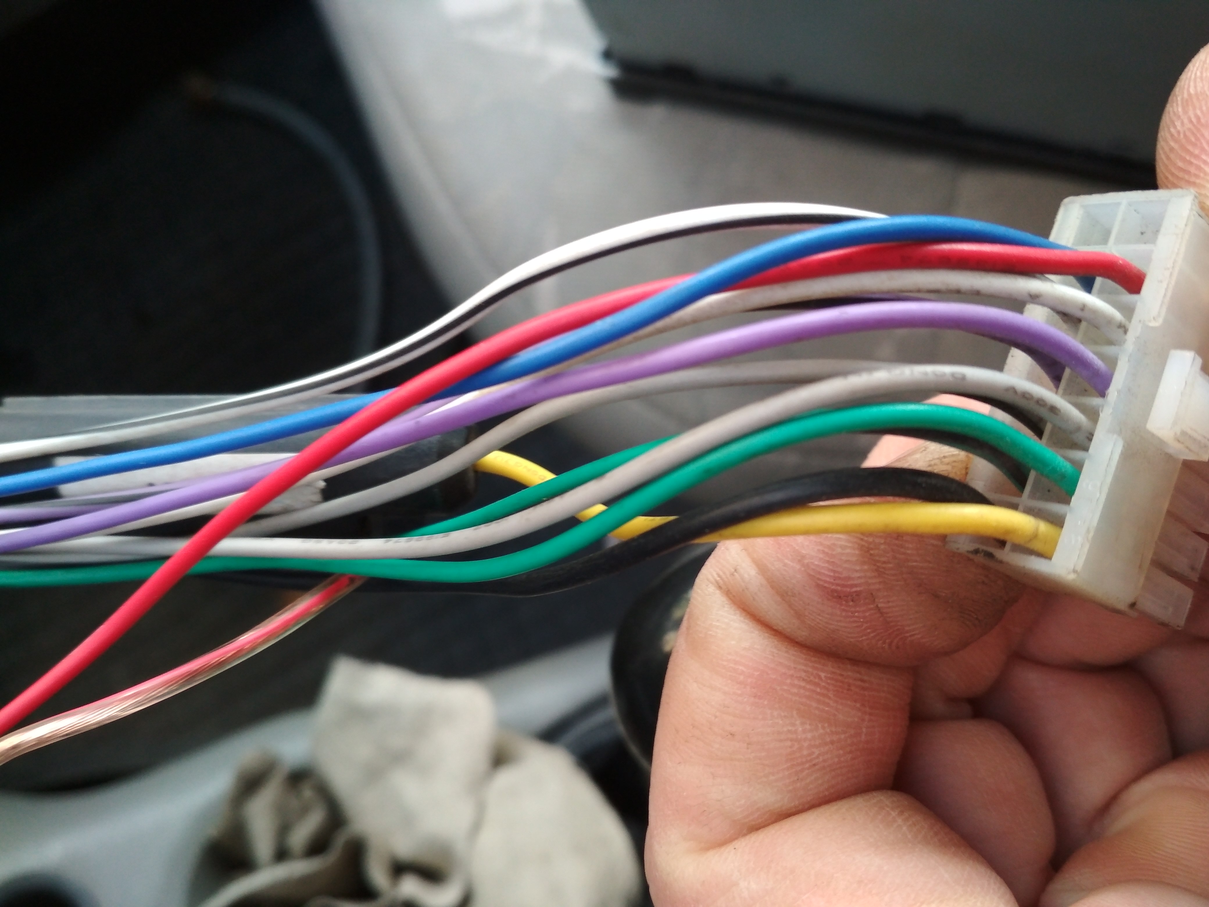

Повідомлення Садится АКБ!
Такая что называется проблема ! НАчалось всё месяц назад я наконец то приобрёл супер музыку в салончик у меня стоял старенький акум но он бегал ещё ой ой ёй постояла машинка с магнитолой снял панельку горит очень маленькая красненькая лампочка. На следующий день или через день не помню акум севший в ухнарь ! подзарядил буквально 10 минут поехал и в дороге слушал целый день музыку заводился нормально ! Повторилось это раз 8 устал купил акум новый думал старенький уже 4 года сдыхает по тихоньку ! Потом ставил машинку не вытаскивал панельку думаю может с ней проблемы на след день завожу норм ! Постояла машинка 3ое суток затеял очень большие дела утро поворачиваю ключ и нифига на панельке загорается акум чек поворачиваю ключ и нифига не крутит стартёр и не пищит даже ремень ! Думал ну всё надо на сто тянуть Жена предложила прикурить о чудо она запищала и завелась ! ЧТО за лажа у всех садит магнитола через двое суток акум наглухо ! МАшинка постояла суток двое сегодня пришёл повернул завёл без проблем !! магнитолу снял нафиг! Подскажите в чём проблема ! :aikido: :telephone:

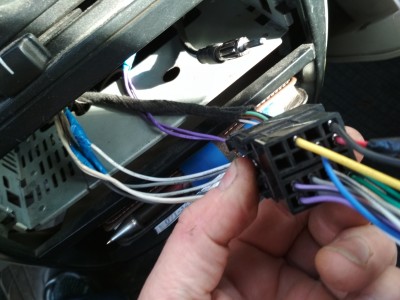

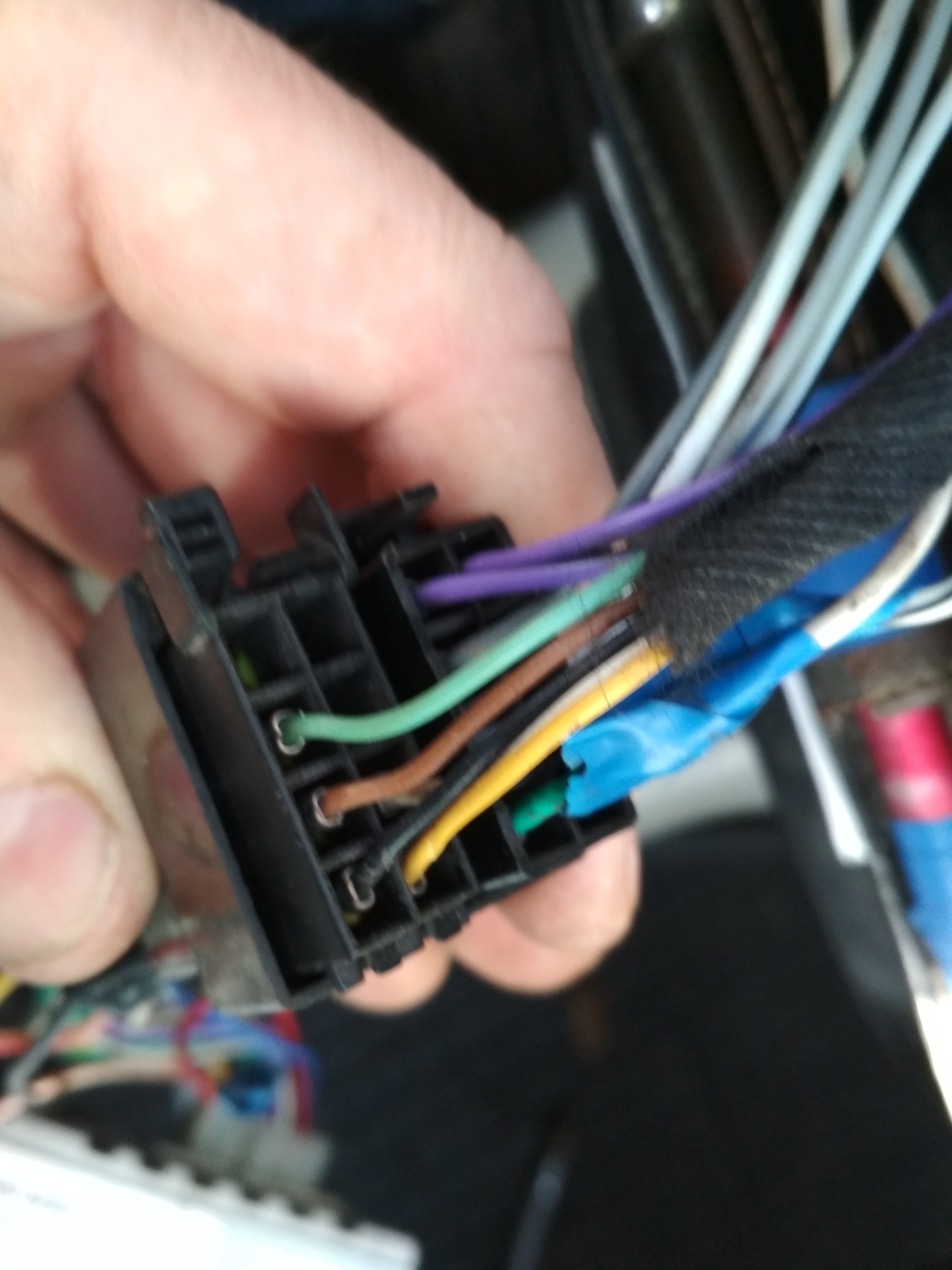

Значит всё я проверил утечка как я и предполагал в магнитоле подключаю магнитолу сразу идёт утечка 0.13 хоть вытянута панелька хоть нет.там красный и жёлтый если отключить один из них магнитола не пашет я пробовал.может поможете разобраться.

Красный и желтый провода магнитолы небось вместе скручены ?
