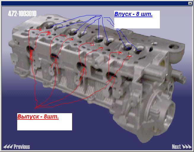

Dimon написав:
2 leptop:
ГБЦ 16-ти клапанного двигателя 3S-FE TOYOTA (имел в свое время в пользовании) имеет такой-же вид, как и у Кукушки - т.е. толкатели клапанов объединены и приводятся в движение одним кулачком, что не отменяет его 16-ти клапанность...
Ребята, давайте наконец все приведем к общему знаменателю и закончим спор на эту тему. На КУКУ:
- двигатель 2-х вальный (DOHC) - это видно на самой первой картинке.
- 16-ти клапанный - видно по поршням и картинке головы со стороны цилиндров.

Лодочник написав:
Вот только не пойму - почему там 8 отверстий всего?
И к leptop-у, я присутствовал при снятии клапанной крышки на моей машинке и все видел своими глазами:), жалко только фоток не сделал - но у меня тогда были другие заморочки.
Нед березня 30, 2008 23:31 WWW
Повідомлень: 381
Клубная карта №: 28
Блин, ну проявите немножко фантазии...
Синий цвет - впуск. Видно 8 клапанов. Красный цвет - это выпуск. Видно только каналы выпуска. Клапана на выпуск по аналогии с впуском, их просто не видно. Ракурс не удачный :(
