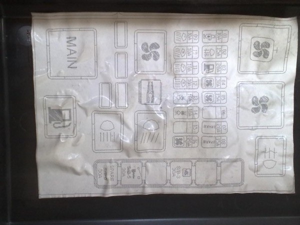

Повідомлення Горит предохранитель №8
Во время движения заглохла машина,сгорел предохранитель №8,поменял проехал 1км. снова тоже.
Еле дотянул до дома ,заменил 4шт.Сейчас машина не заводитсья предохранитель сгорает сразу.
Подскажите что это за предохранитель?

На СТО сказали , модуль зажигания.
Вів травня 22, 2012 13:27
З нами з: П'ят травня 18, 2012 16:22
Повідомлень: 3
Повідомлення Re: Горит предохранитель №8
На СТО сказали накрылся модуль зажигания,пришлось сделать заказ,ждать неделю.
Хорошо что за это время на одном из конкурирующих форумов нашёл тему с похожей проблемой.
Приехал на СТО ,подняли машину ,оказалось у 2го датчика кислорода (он находится по середине выхлопной трубы )
лопнуло крепление провод упал на выхлопную поплавился и закоротил.Электрики просто обалдели,сами они туда в жизни не добрались,пришлось бы мне покупать все датчики да модули.
Спасение утопающих, дело рук самих утопающих.
