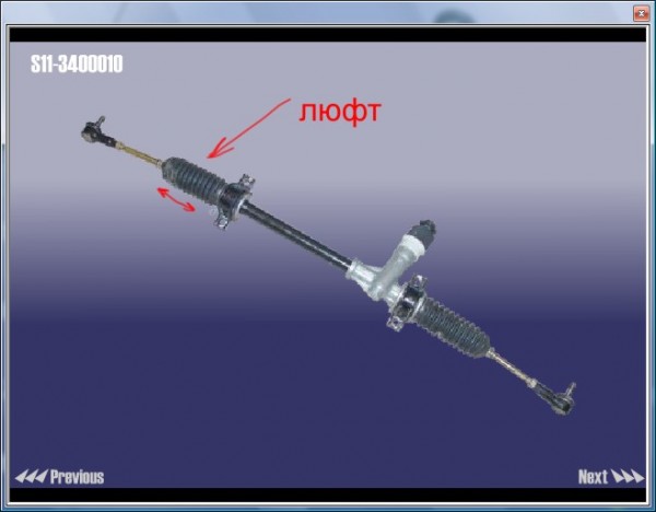

Повідомлення Re: 2475км, полетела рулевая тяга

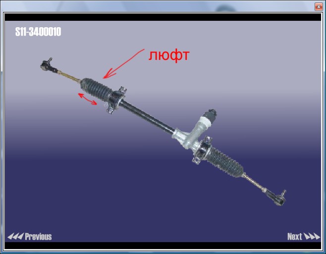

Обнаружил люфт под пыльником, где рулевая тяга с рейкой соединяется (рис) . Как я понял это болезнь во многих.
Как это дело устранить, надо тягу менять правую полностью или может там сухари какие-то ?
И насколько критичный этот люфт ? Предстоит поездка в Крым.

Повідомлень: 1401
Автомобиль: Чери Е5
Врать не буду, но насколько я понял, люфт в этой точке не критичен. Мне по поводу этого люфта поменяли рейку, но ничего не изменилось - как стучало, так и стучит...

Повідомлень: 522
Автомобиль: Chery E5
Dimon написав:
Поменял рулевую тягу - люфт убрался, в руль стало меньше бить. Хотя можно было действительно еще поездить, только думаю если начало там стучать, то по нашим дорогам разбъет очень быстро, будет просто грохотать уже :)
Менял сам, там на 20 минут работы оказывается всего, даже без ямы, только теперь все равно на СТО придется схождение регулировать :(

Повідомлень: 518
Автомобиль: Chery KIMO !!!
Где тягу взял? От чего? И как менял?
Чет липня 02, 2009 9:25 ICQ
Повідомлень: 522
Зоркое ухо написав:
Тяга родная, взял в магазине укравто, 258 грн сейчас стоит в комплекте с наконечником и пыльником. Менять если на яме - вообще просто:
1. Снял хомуты на пыльнике, подвинул пыльник.
2. Отверткой немного разогнул контрящую шайбу.
3. Ключом на 30 открутил шарнир.
4. Отпустил гайку на 18 контрящую наконечник. Предварительно линейкой померял, на сколько мм наконечник накручен на тягу, это надо чтоб приблизительно потом схождение выставить.
5. выкрутил тягу, в обратном порядке поставил новую.
До замены руль у меня стоял прямо, если по прямой ехать. После замены я регулировкой этой тяги добился точно такого же положения руля при езде по прямой. Как бы схождение отрегулировал как было, интересно насколько точно точен такой метод?
