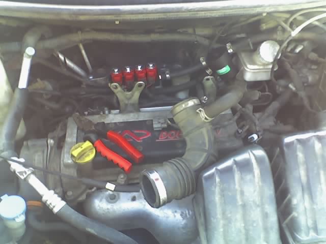

может я не все вижу на фото,но вроде-бы это гбо не 4-го поколения-нет газовых форсунок на впускном коллекторе.

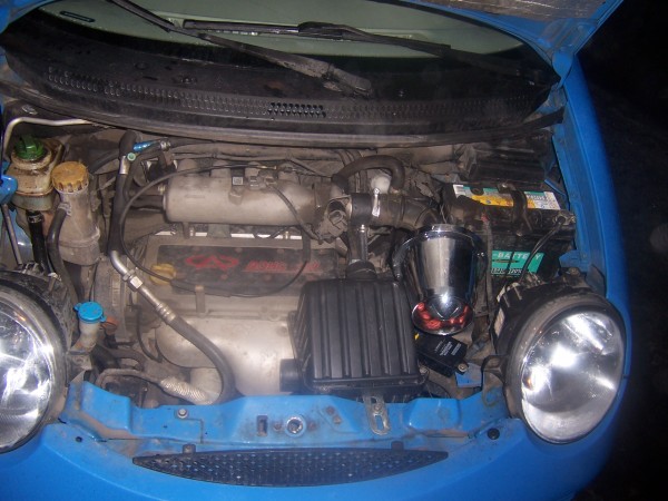

Вчора на 48 168 км пробігу на мою КуКусю встановили ГБО 3-го покоління під пропан-бутан !!!!!! :aikido:
Ставив ГБО у Влада (рекомендація Данила). РІСПЕКТ ВЛАДУ!!!!
Зразу мінялись свічки - дякую Sanek555 за якісні свічки, які пройшли випробовуваня на стенді!
Дякую Ivan за консультації по підбору балона!
Роботою і ціною задоволений.
Настроїли ГБО так, що мотор працює рівнесенько і не відрізниш від роботи на бензині.
На холостих мотор працює м"ягше і тихіше.
При різкому розгоні авто розганяється рівномірно м"яко без сильного прискорення після 3500об/хв.
На підйомі йде рівномірно, навіть при їзді "внатяжку" при низьких обертах - мотор не пчихає.
Замість рідного повітряного фільтра поставили "нульовик" - так треба з технічної точки зору. Тепер при різкому розгоні моторчик утробно гарчить 3-5 секунд. :cars:

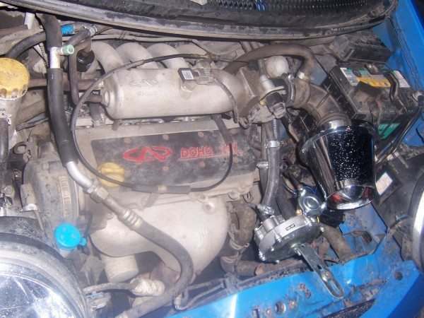

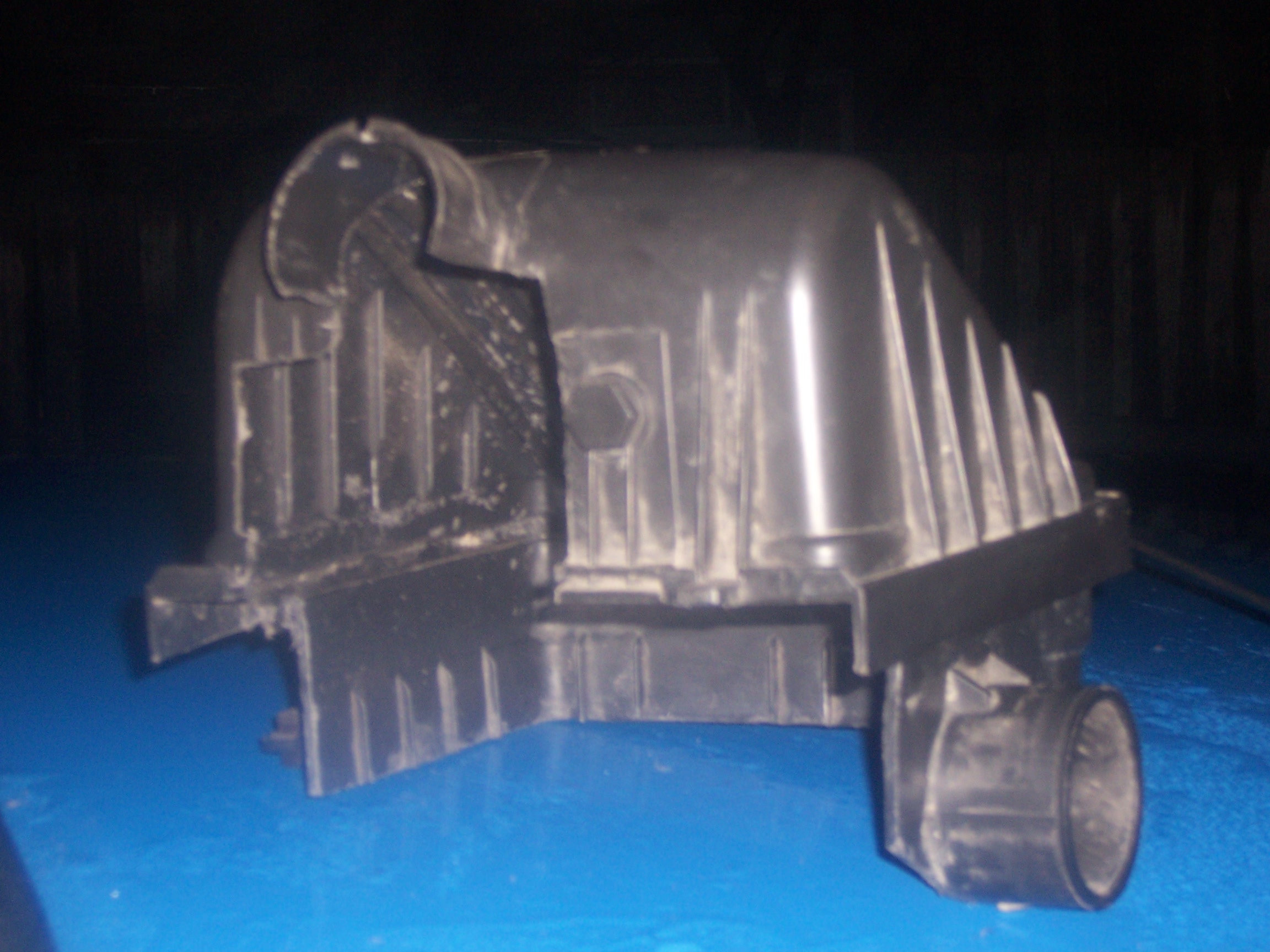

Оскільки поки-що реєструвати ГБО не виходить, вирішив його скрити від допитливого ока. Заправку не виводили на бампер, а розмістили в багажнику. Балон на місці запаски і закритий дном в багажнику.
Проблема була з редуктором під капотом - стоїть на самому видному місці.
Ідея прийшла швидко... Залишився корпус від рідного повітряного фільтра, замість якого зараз стоїть "нульовик".
Було вирішено скористатись з такої нагоди. Ось що з цього вийшло.
