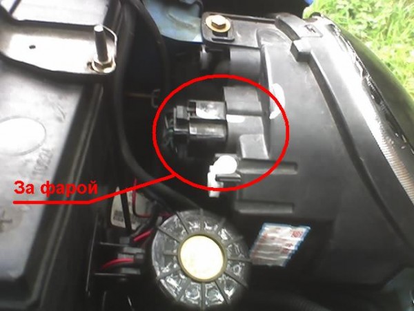

Сообщение Re: Доработка штатной сигналки
вчера снимал корпус воздушного фильтра. Ни одного свободного разъёма не нашёл.
Может кто фотку разъёма может выложить?
На сколько я понял - ты подключил датчик удара к двери.
А как насчет спец выводов на него - по схеме ж видели?
Или не захотел заморачиваться и втулил куда глаза глядят?
XaTaPro
А какие номера на блоке для подключения сигналки(пищалки)?
Бортовой Журнал
Вот могу только предположить.... Это номер 10 на другой шине проводов (не точно).Там где
Пищилка находится (подключение), возле правой фары, поищи в самой фаре (он может быть запуутан в проводах). Снизу правой фары есть пучёк проводов.... Легче если снять фильтр....
Если поможет то сегодня фото попробую выложить....
XaTaPro
фото было бы неплохо, а то я у себя так и не нашёл свободного разъёма под фарой.
...уточнение, а у тебя QQ3 ?
Да, qq3 люкс июнь 2008 выпуска ЗАЗ.С ручной коробкой.
Тогда вот. Поищи под фарой ближе к углу машины.. Точно есть. Там идёт шина проводов, может разьм упал между бампером и фарой... Но он у тебя точно есть! Ищи внимательно, достань шину проводов, он из неё выходит...
09-09-08_1320.jpg [ 38.89 КБ | Просмотров: 2855 ]
