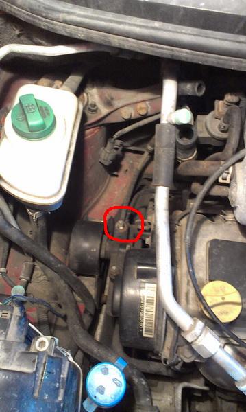

Итак, прежде всего нужно снять расширительный бачок системы охлаждения для чего нужно отсоединить три трубки (две сверху возле горловины и одна снизу). Для того чтобы не разливать охлаждайку и не обливать моторный отсек (как сделали те у которых я первый раз менял ремень) я взял трубочку и слил охлаждайку в бутылку, а чтобы она не вытекала из шланга засунул трубку в шланг и слил её и оттуда в результате чистота и порядок. Для снятия нижнего шланга нужно открутить гайку (обведена на рисунке) и снять хомут которым фиксируется шланг

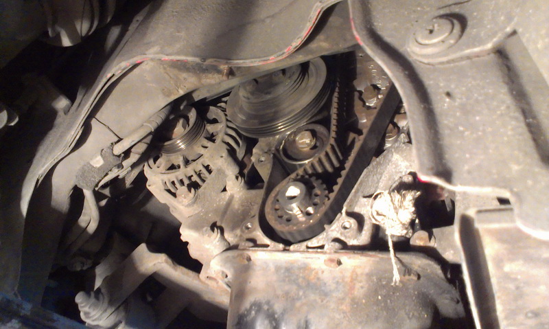

Далее снимаем правое переднее по ходу движения колесо, если есть защита генератора снимаем её, ослабляем натяжные винты генератора гидроусилителя и снимаем их ремни

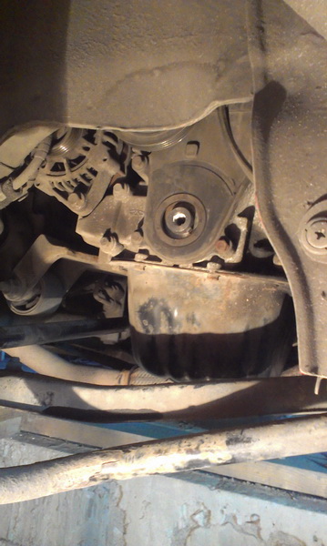

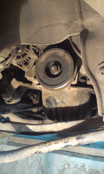

Откручиваем болт и снимаем шкив с коленвала. Касательно откручивания болта выше в этой ветке рекомендовали вворачивать фиксирующий болт в маховик, но я обошёлся без этого зафиксировав колесо (естественно включив передачу)

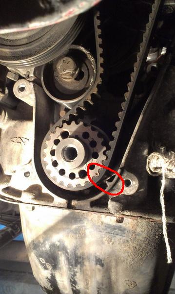

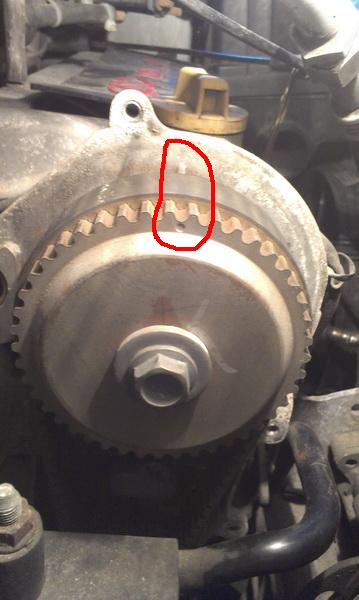

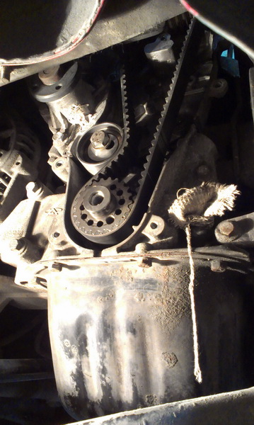

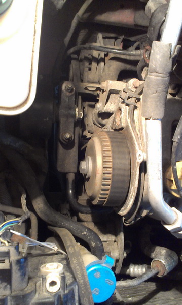

Перед ослаблением ролика и снятием ремня нужно выставить вал по меткам, для этого крутим за вывешенное колесо (точнее диск, так как колесо снято) пока метки не станут как нужно:
нижняя (коленвал):
и верхняя (распредвал):

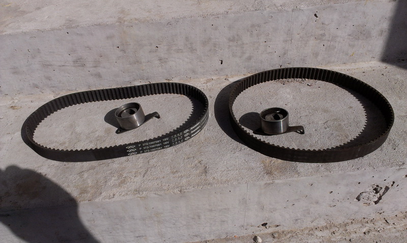

Ну а дальше уже мелочь осталась, откручиваем болт ролика ослабляем его и снимаем, затем снимаем ремень

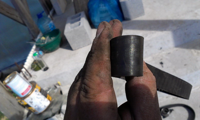

Вот новый и старый ремень и ролики:

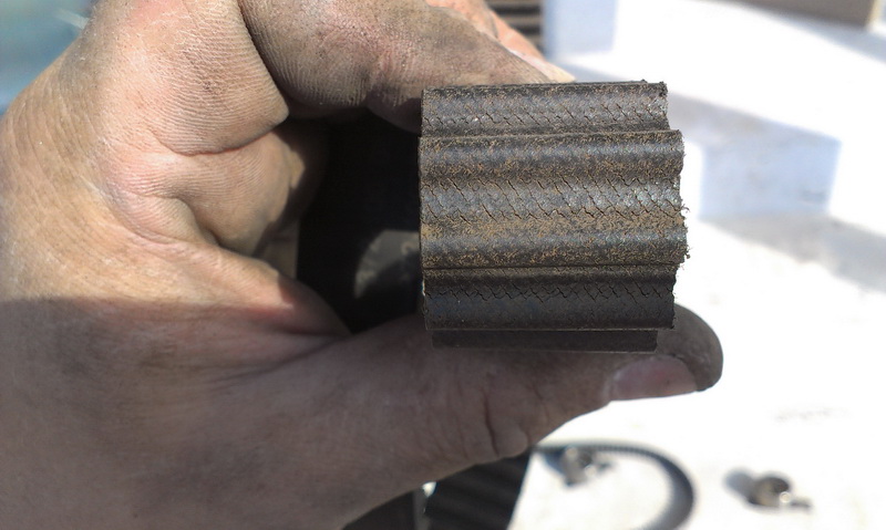

Как по мне ремень мог бы ходить ещё достаточно долго (несмотря на то что он и так отходил больше регламентного срока где-то около 50тык)
Никаких видимых повреждений, потери эластичности и т.п. нет, а вот ролик конечно явно уже на замену проситься.
Я лично ремень меняю где-то через тыс 50-55.

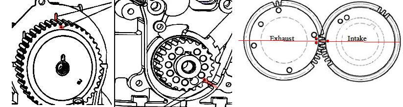

Всем привет ! никак не могу понять, прошу вашей помощи. Метки распредвалов должны быть выставлены точь в точь как на рисунке ? (горизонтально?) У меня при выставлении меток - по коленвалу, метка на шкиве относительно корпуса тоже сходится а вот на самих распредвалах тоже метки сходятся но сходятся они на 2 зуба раньше чем шкив распредвала относительно корпуса. Т.е. при правильной установке коленвал/шкив распредвала, сами распредвалы не стыкуются как на рисунке и стыковку проходят и идут ниже на 2 зуба. Сори если неправильно обьясняю, могу сфоткать показать
