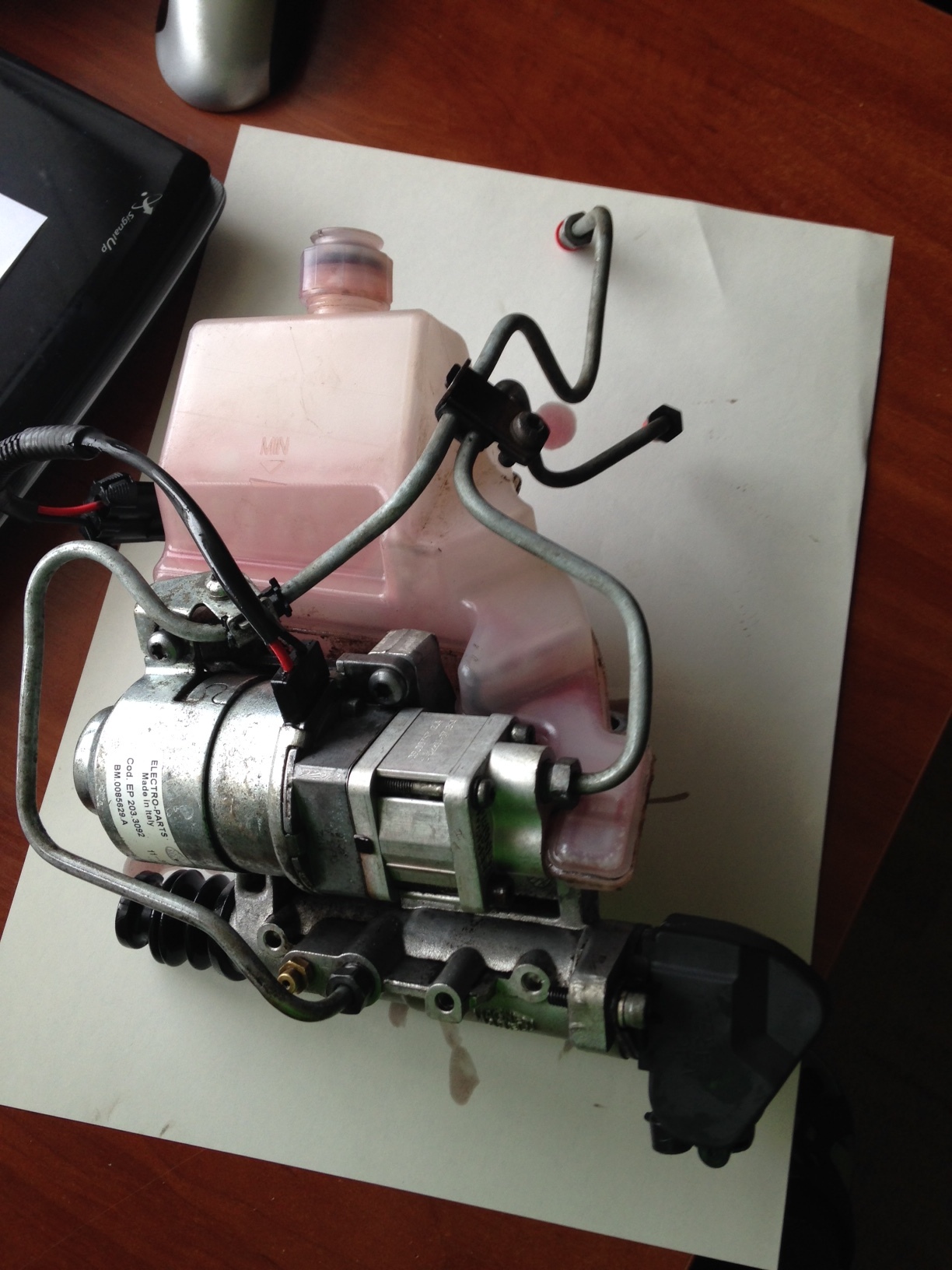

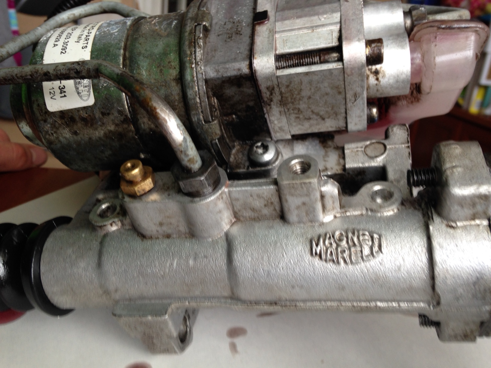

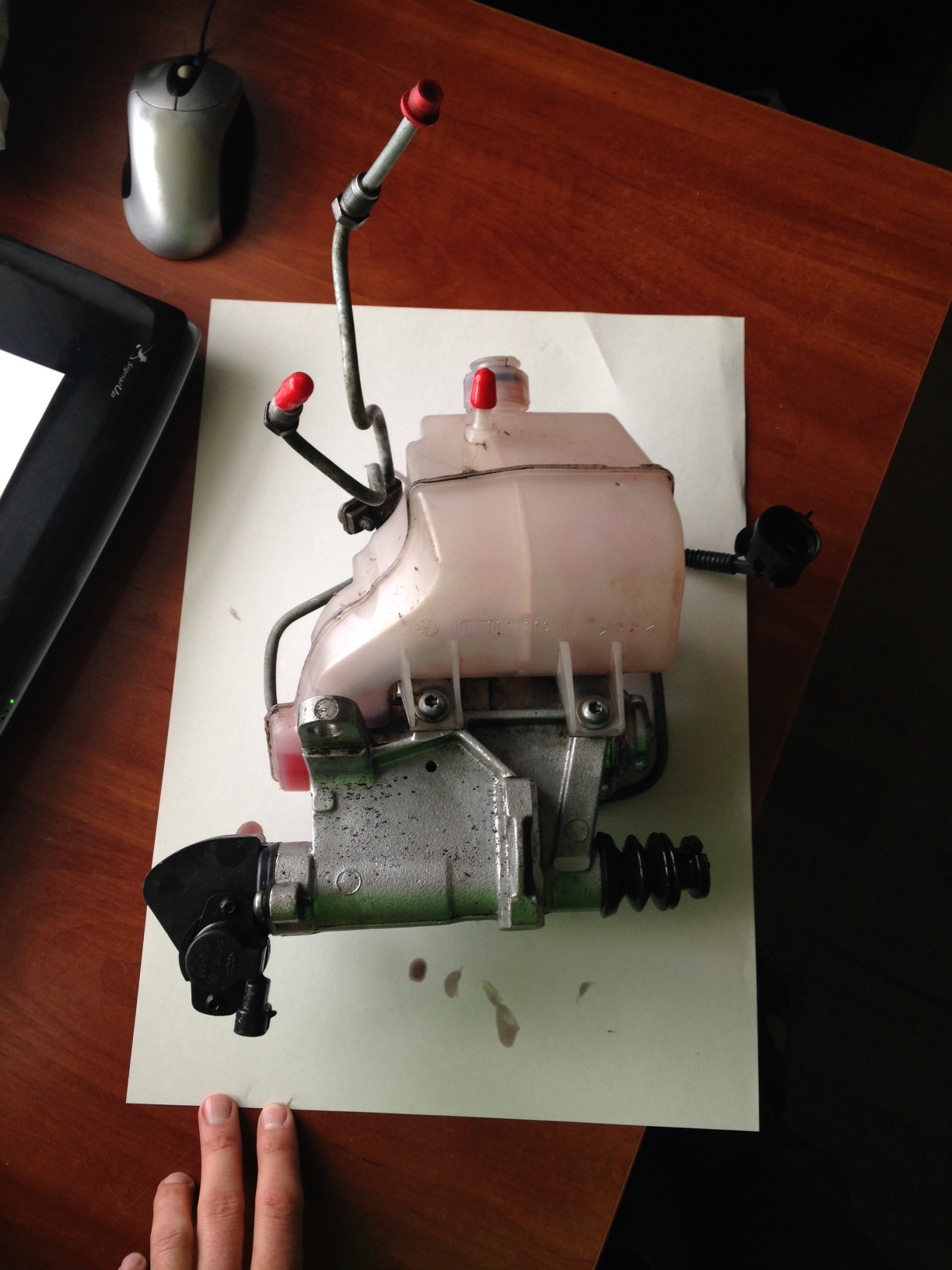

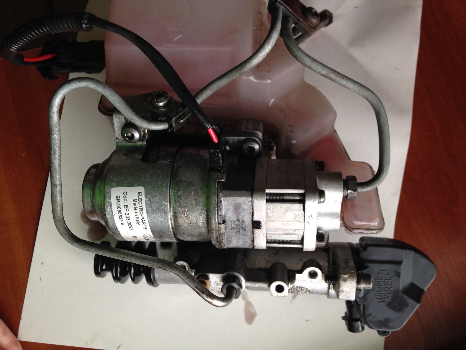

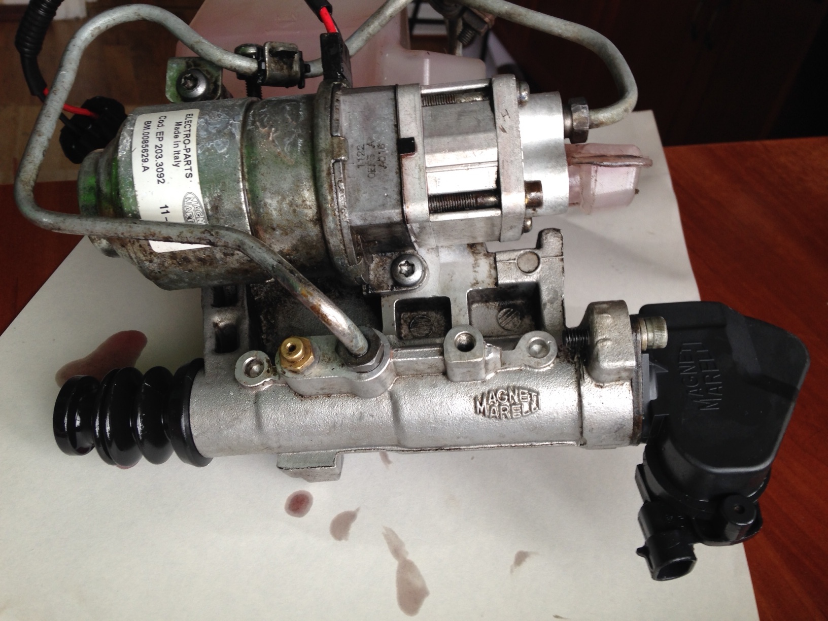

Добрый день,
подскажите пожалуйста можно ли где-то купить гдроцилиндр сцепления (Magneti marelli), сейчас течет, меняю прокладки раз в месяц.
Фото прилагаю.
