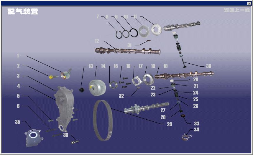

Деталь 20 - регулировочная шайба. Зазор в механизме привода клапанов регулируется путем подбора толщины данной шайбы.

на рисунке распредвал на 8 клапанов....
это точно от 16-ти клапанного рисунок?

Ага, на 8... Только их там два! :)

А ничего, что их там ДВА???
Клапан там тоже один нарисован...
