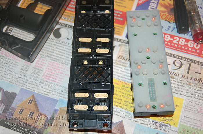

Кнопку разбирал? Насколько я раньше встречал кнопки с подсветками, там диоды располагались внутри корпуса самой кнопки, повторюсь что конкретно ни чего сказать не могу пока не разберу блок кнопок,эти кнопки в руках еще не держал.

Вот такой у нас блок - кнопки отдельно, диоды отдельно на плате...
http://vwts.ru/forum_txt/index.php/t93321.html

М-м-м да. Все намного хуже чем я думал, почему то мне казалось что кнопки там отдельно каждая, а там вон какая балабеня, это же мне теперь получается надо весь блок в сборе из-за одной кнопки менять :-( Даже не знаю что сказать по поводу диодов, думаю надо добираться до пропайки платы и вызванивать приходит ли там питание на места вероятной припайки диодов.

все там приходит и даже прописано что куда, смотри свою тему подсветка кнопок.
добавил пару фото, а контакты кнопок почистить спиртиком и все заработает.
Кстати карту снимать не надо один саморезик выкручиваешь что в ручке и всю панельку тянешь в верх, но в холод не рекомендую пластик штука хрупкая!
