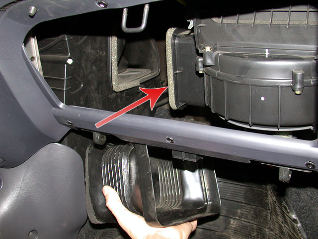

"не прошло и полгода" -- как я озаботился тем же... в смысле пылевыми фильтрами...
Скрежет это конечно не нормально... Снимать бардачок -- всего лишь две разжимные шпильки внизу и определять что это вентилятор или что-то еще и разбираться с ним.
Себе пока приклеил банальный фильтр для пылесоса на пластиковую накладку на под ветровым стеклом снаружи (снять несколько винтов, две пластиковые защелки и две гайки на дворниках) и на решетку забора воздуха из салона -- под бардачком...
Для без кондишенных машин дополнительно стоит поставить угольный фильтр на место расширителя кондишена.
Для тех кто с кондишеном надо будет повыеживаться -- снять вентилятор (вроде 4 гайки) и вставить круглый над вентилятором.
Одним словом желающие дышать чистым воздухом покрутите в базе запчастей фотки детали s11-8107010 -- а потом загляните под бардачек и подергайте переключатель салон-улица -- все станет ясно где и шо.

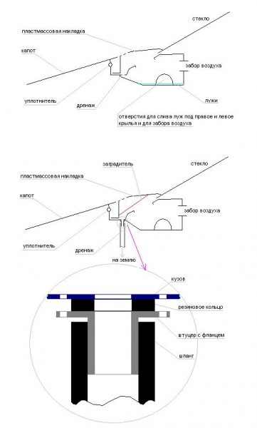

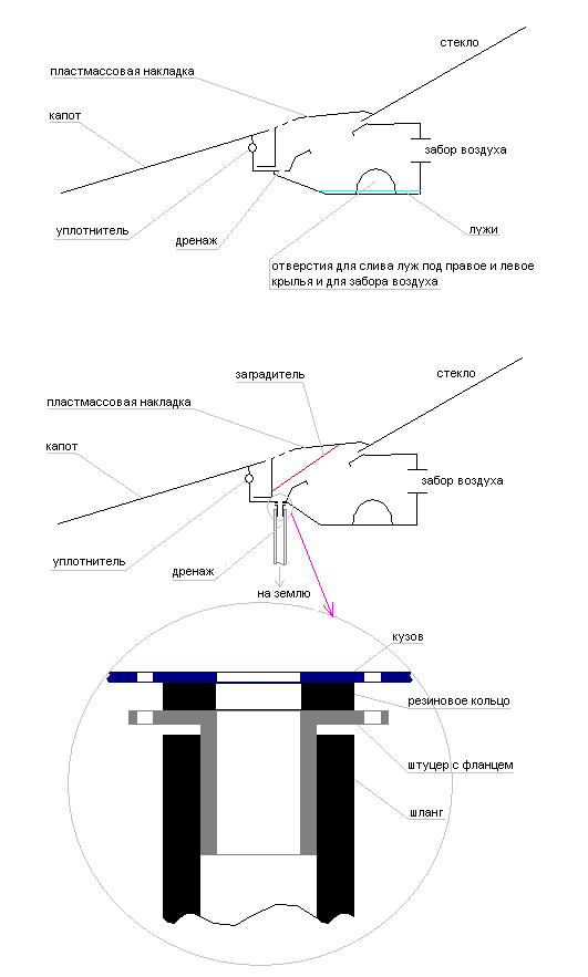

Повідомлення Re: Чем мы дышим
to Manowar,
Человек Войны, а какие писалки ты себе поставил? Хочется сходить на рынок и прикупить, а то родные в одну струю -- чей-то не очень. Я бы поставил на 3 писалки -- как у Киа...
Второй вопрос: как сетку от всякой дряни приделать (как у Данилы)? Есть ли описание процесса?
Третий вопрос: кто-нибудь пробовал повторить дренажную эпопею, описанную на matizclub? Если да -- отчет в студию, пожалуйста!
P.S. Я еще подумываю о съемной сетке на входное отверстие воздухозаборника. Давеча смотрел на воздушный фильтр -- так в кожухе фильтра обнаружил песок, который до конца можно удалить только пылесосом...

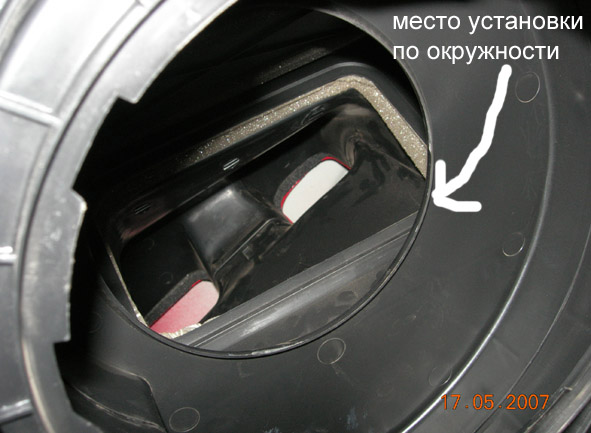

Поставил самостоятельно - из плотного поролона, приклеив его на двухсторонний скотч. Для этого пришлось снять капот, дворники и пластмассовую защиту под лобовым стеклом. Под защитой находится отверстие воздухозаборника по контуру которого обклеил скотчем и залепил поролоном.
С таким фильтром хозяйка КуКушки ездит второй год, пыли в салоне нет!
