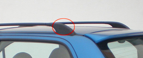

Чтобы не плодить похожие темы, напишу здесь небольшое объявление:
Ищется деталь левой ручки для переноски куку (шутка :) ), в общем выделенная красным на картинке пластмасска на рейлинге - это заглушка для винтиков. Сейчас на этом месте красуется пустота, видимо какая-то школота или сволота игралась поблизости и от нечего делать сперла деталь. Каким образом сигналка не сыграла - загадка, пробовал отсоединить остальные заглушки - так они намертво держатся. Надо будет все пластиковые штучки на супер клей посадить.. против вандалов не поможет, но хоть увеличится верояность срабатывания сигналки, чтобы я знал :viking:
Большая просьба откликнуться тем, кто может предложить эту детальку (или посоветовать конкретные контакты разборок куку). Буду признателен.
