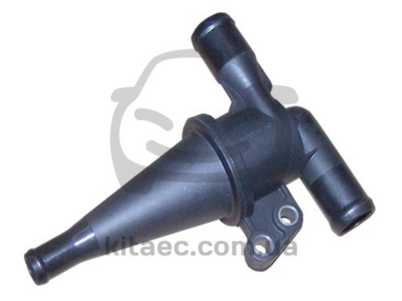

luxeon написав:
что делает сепаратор и как он выглядит?
Сепаратор отделяет масло от картерных газов. Масло возвращается в поддон а картерные газы во впускной коллектор. Сам сепаратор находится сзади двигателя внизу. Причина выдавливания масла в хороший минус по температуре из-за того что перемерзает патрубок отсоса картерных газов возле сепаратора. а выглядит он так.
