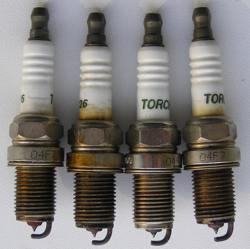

Повідомлення Re: Свечи на QQ3
VITIK написав:
реально как мои с завода!
Помоему там на моих больше, чем 1 мм зазор
P.S. Сегодня на встречу привезу свои старые (фотка есть, но плохого качества в бортовике). Кто имеет щуп, плиз, привезите.
Info: O5О 3ноль2 41 и 31
БортЖурнал
Cейчас - Зображення

у меня есть щуп)))))

Как мне показалось - родные со временем сгорают и увеличивается зазор!
Из-за этого начинаются разные "приколы" типа троит двигатель и т.д.
Попробую отдать брату на МТ-10 (взлетит или нет??)

Все свечи рано или поздно сгорают, точнее в автомобильных сгорают электроды. И зазор естественно увеличивается, на платиновых это эффект меньше, платина дольше выгорает. Относительно глюков связанных с искровым зазором - да это возможно только вот не на пробеге в 10-15тык.....ну не выгорит электрод настолько чтоб прям хана и куча глюком, возможно незначительно увеличится расход. Походу зазор можно регулировать, ничего сложного. А кЕтайские свечи мрут из-за использованных в них дешевых материалов+наш бензин. Наиболее часто идет пробой изолятора, естественно при таком раскладе работаь не будет нормально.
Интересный факт: с новья процент брак не больше чем НЖК, т.е. новые кЕтайские свечи работают сносно, но счастье длится не долго - через пару тысяч можно на елку вешать(бывают исключения, китайский вариант платиновых, они чуть получше)
