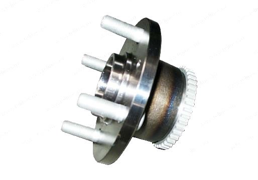

Народ, подскажите а кто-то подбирал не оригенальный подшипник задней ступицы? Например от FAG? Хотя у меня оригеналиный прошёл 60тысяч, но всё-же?
И ещё что такое ступица в сборе - это что задний тормозной барабан целиком?

я читал сообщения и не понял, меняется ли подшипник задней ступици или нужно ступицу менять целиком?! у меня кукушка чистая китайка 2005 года рождения с гуром, и кондеем

подшипник запресован в барабан,по каталогу 3 вида,проще снять барабан и поискать номер на подшипнике

так выпрессовывается подшипник или нет? я знаю что барабанов три вида, а номер по каталогу подшипника задней ступицы один это s11 3301030. я думаю подшипник один и подходит к трем барабанам

ну раз подшипник продаётся отдельно от барабана,то как выпресовывается так и запресовывается,как то он туда попал :)
