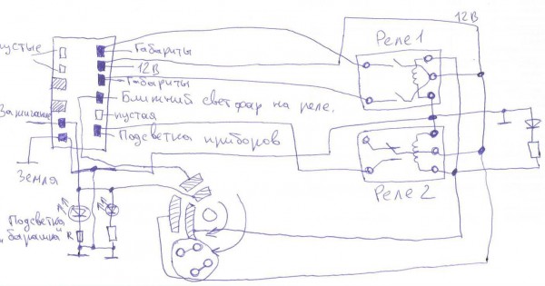

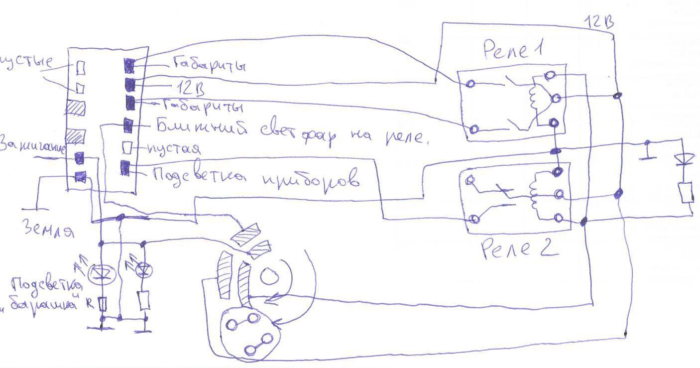

Опять заглючила релюшка в выключателе Габаритов и Ближнего света - не включаются габариты и противотуманки, а подсветка приборов включается . Окрыл снова этот выключатель. Релюшка синяя немного оплавленная. В принципе с виду нормальные релюшки, но одна из них, которая отвечает за включение габаритов и противотуманок от габаритов вышла из строя. Второе реле отвечает за включение подсветки приборов. Почему сделали отдельное реле для подсветке приборов - интересно..
Решил проблему пока не найду этот Выключатель в сборе или Реле подходящее так - замкнул контакт для подсветке приборов с контактом идушим на "Габариты". Габариты теперь включаются вместе с подсветкой. Поехал вечером 1 час с габаритами - все нормально работает и не греется. То есть фактически коммутацией подсветки приборов и габаритов занимается всего одна реле, вместо двух.
Вот в приложении набросал схему этого выключателя. Извините за качество - времени нет для прорисовки.
Тип Реле 2 - HFKW 012-SH - коммутирует ток около 1 А. Теперь понятно, что на каждую сторону габаритов используется Две контактных группы реле, что почволяет в сумме коммутировать уже 2 А.
Тип Реле 1 - HFKW 012-1ZW - коммутирует тоже ток 1 А. Но коммутирует не синхронно 2 контакта, а попеременно, т.е. без подачи напряжения на обмотку - замкнута первая пара, при подаче 12 В - замкнута вторая пара. От этого реле запитывается подсветка приборов. Если на нее повесить еще 2 контура габаритов - то это будет многовато - коммутировать 3 А на одной паре! Поэтому буду искать Новое Реле 2 !
Вообще сам включатель фар идет под номером S11-37722051 . У кого есть такой на продажу?
