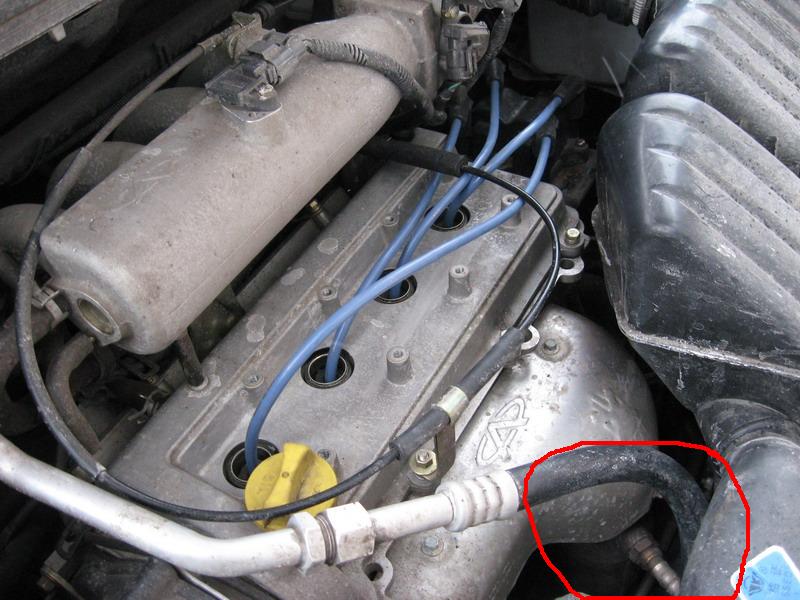

А где находятся лямбда датчики и как их узнать?

mychtandoid написав:
Первая лямбда прямо на выходе из коллектора ("штаны" в народе). См. фотку - обведена красным.
Вторая под днищем примерно посередине выглядит так же.
