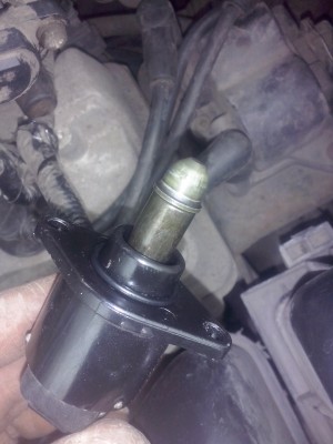

Ребята я выкатал плохой бензин залил нормальный Андрей вы в частности помогите разобраться машинка очень тупит разгон вообще никакой трудно вообще его назвать разгоном. Очень сильно дёргается иногда бывает такое держишь педаль в одном достаточно сильном нажатии обороты например 1777 она начинает дёргаться раза три 4 ре потом вроде бы набирает обороты норма потом как даст газовать в перёд рывок резкий. Я разобрал небольшую деталь на фото видно куда вкручивается датчик холостого хода его вымыл он был в саже и в масле машинка порезвее стала но проблема не ушла Менял уже бронепровода у меня были другие рабочие толку ноль.
А ещё мне не нравиться небольшая потёртость на головке датчика холостого хода я перевернул её провод подкл не с низу а с верху Ничего не произошло даже по моему хуже стало! На холостом ходу очень плохо работает перебои на лицо ПОМОГИТЕ пока хуже не стало! ПЛЗ :sad: :wizard:

Санёчек12, не сочтите за грубость, но по моему вы как бы это помягче сказать хернёй занимаетесь. такое впечатление что вы просто лезете куда только руки дотягиваются и делаете что-нибудь в надежде что угадаете, но при этом ваши знания мягко говоря не соответствуют требуемому уровню... это может достаточно дорого обойтись.
Я думаю что никто вам точно не скажет в чём именно ваша проблема имея всего лишь ваше словесное описание, причём достаточно скромное для диагностики. Конечно советы будут, возможно кто-то даже угадает причину, но с большей долей вероятности лишь прибавят вам работы и материальных затрат.
То что вы назвали датчиком холостого хода на самом деле является регулятором холостого хода (для людей грамотных разница между датчиком и регулятором весьма существенна, в данном случае такое его вами название говорит о том что вы не понимаете ни его конструкции ни его назначения), по моему он судя по вашему описанию не причём в принципе (он не влияет на резвость ну никак и вообще при работе не на ХХ закрыт и не оказывает влияния на работу двигателя, а если неисправен и не закрыт будут несколько иные симптомы)... зато его достаточно легко сломать если неаккуратно с ним обращаться при чистке, после чего вы к существующим проблемам получите ещё порцию проблем с работой двигателя на ХХ...
Я тоже предпочитаю ремонтировать свою машину сам... но увы для этого нужны определённые знания, поэтом по моему мнению вам следовало бы обратиться к людям у которых они есть, либо прежде чем лезть куда-нибудь разобраться что к чему при желании это не так тяжело как может показаться и информации в сети более чем предостаточно.
Ещё вопрос у вас ГБО на машине стоит?

Санёчек12 написав:
регулятор холостого хода я подчистил и что бы вы не говорили машинка изменилась и это было видно.
Говорить я ничего не буду, ибо если человек хочет во что-то верить он будет верить несмотря ни на что (на форуме есть примеры веры людей в изменение передаточного отношения коробки скоростей путём чип тюнинга ЭБУ двигателя и т.д., а вы говорите...).
Но чтобы вы понимали: РХХ (регулятор холостого хода) служит для поддержания заданных оборотов двигателя на ХХ т.е. когда дроссельная заслонка (то чем мы управляем нажимая на педаль газа) полностью закрыта ЭБУ двигателя с помощью РХХ регулирует кол-во воздуха которое попадает в двигатель в обход дроссельной заслонки (через тот канал который вы чистили) и тем самым поддерживает обороты ХХ на заданом уровне, когда двигатель уходит с режима ХХ т.е. когда мы нажимаем на педаль газа открывается дроссельная заслонка, а РХХ полностью закрывается и не оказывает влияния на работу двигателя.

Санёчек12 написав:
Регулятор холостого хода закручивается и выкручивается я его раскрутил вчера в притык к отверстию машинка ехала но были определённые рывочки довольно часто . Остановился закрутил регулятор машинка лучше стала вести себя но дёрганья не прекратились стали гораздо реже но глубже
Честно сказать ничего не понял кто куда откручивался, закручивался...
Санёчек12 написав:
Вы бы лучше подсказали чё !
Если бы я мог однозначно ставить диагноз по описанию... я наверное был бы достаточно обеспеченным и очень востребованным специалистом!
Я бы сказал что неплохо было бы увидеть что происходит по лямбде и по впрыску, но это уже нужен осциллограф или сканер.

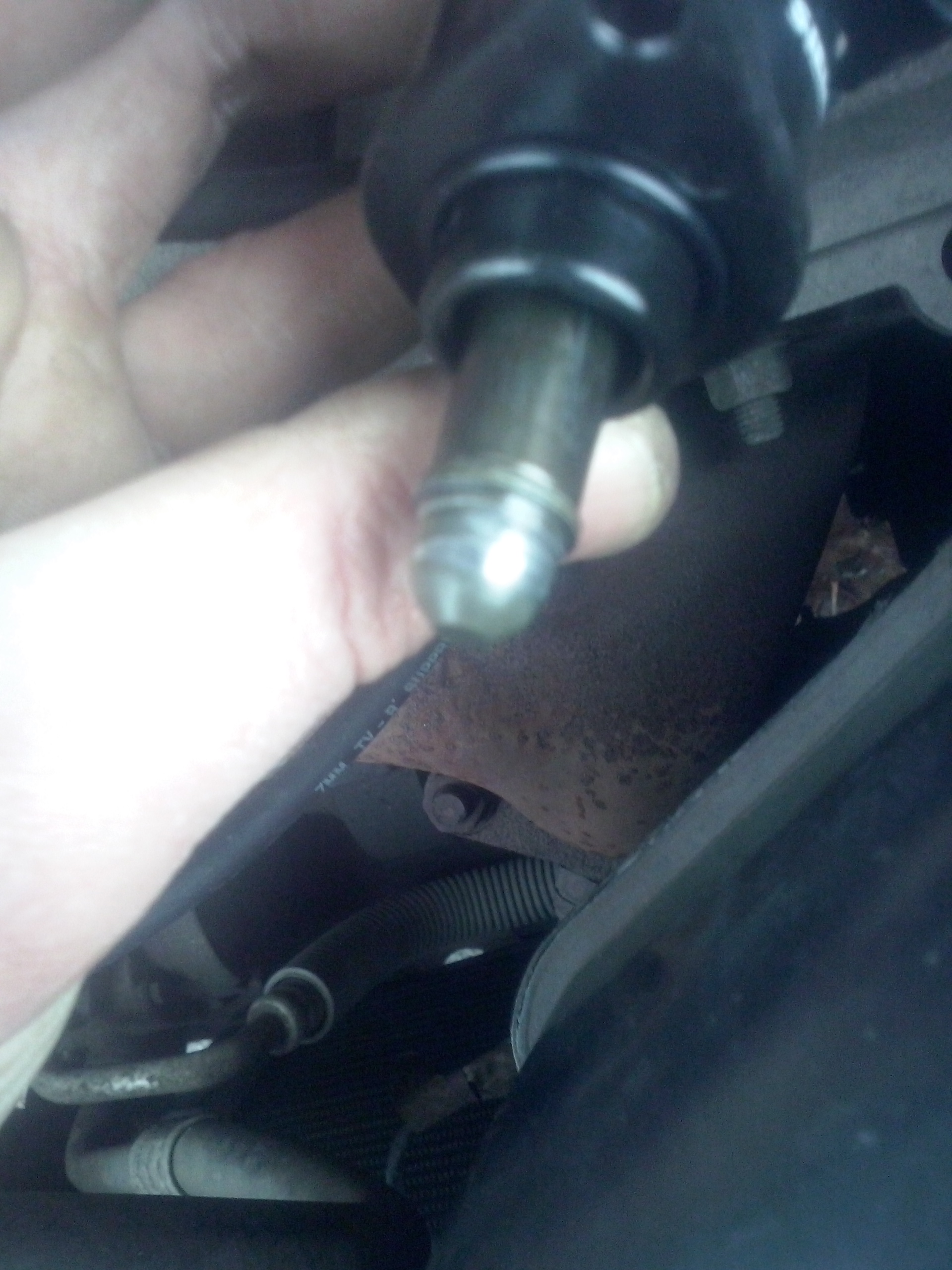

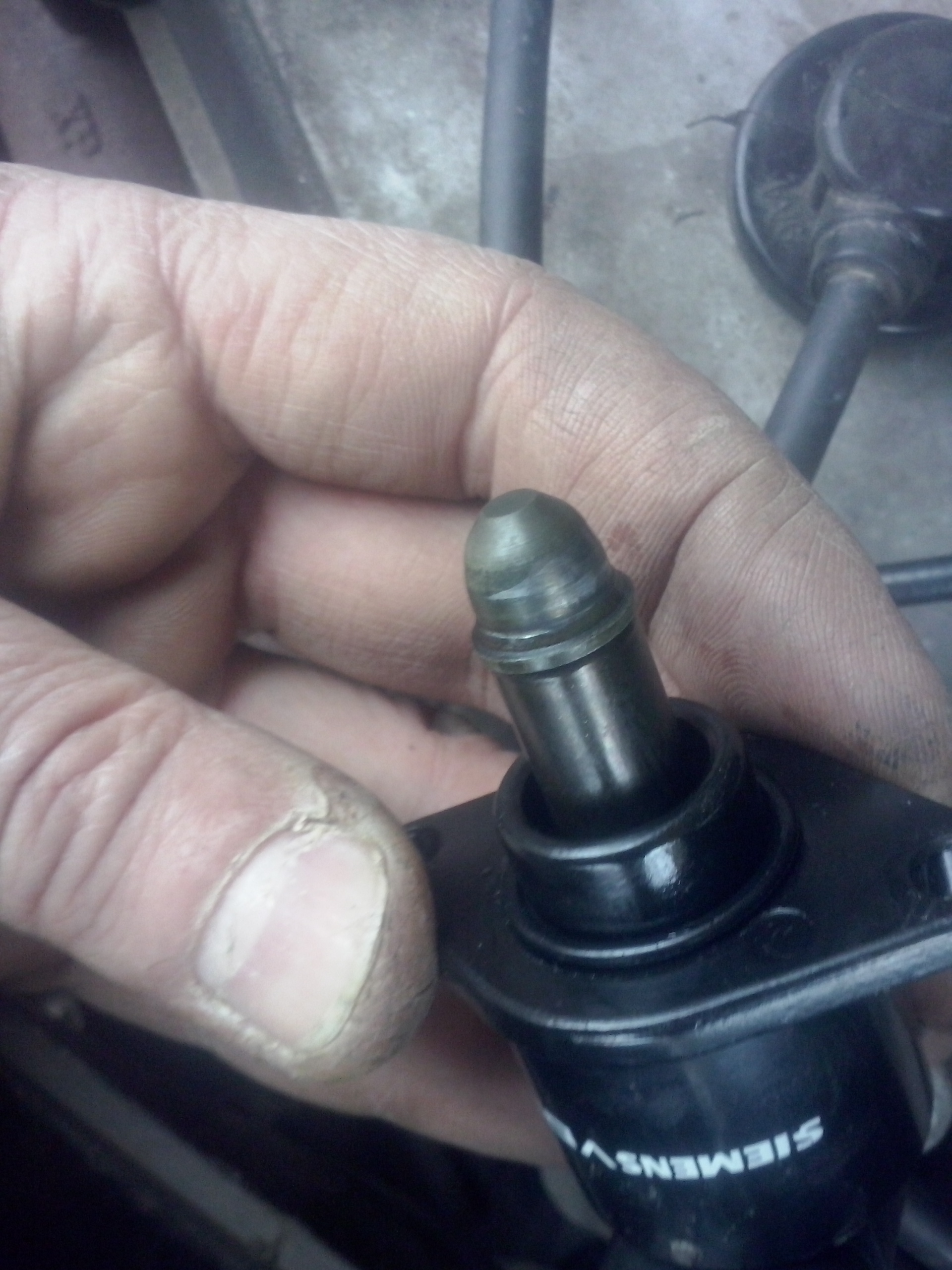

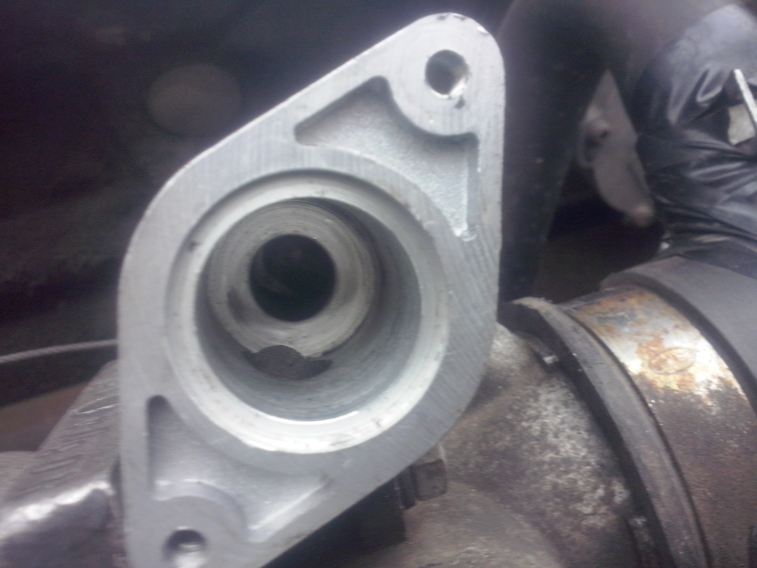

Спс это уже по существу хоть что-то я хоть могу делать какие-то выводы. Потому как очень переживаю за машинку .Регулятор ХХ показан на фотках кроме последней ТАК вот __Головка )) откручивается и чистится Досконально этот регулятор я не доконца дочитался на нашем форуме Со 2 ого раза токо. И он написал вуаля помогло. Так вот эксперименты с закручиванием и откручиванием я провёл. Я вот что ещё думаю может форсунки почистить? я ни разу не чистил за 77 т км. может в них дело? Так не ххочется ехать на СТО. Всё равно спс. Заводится без проблем!
