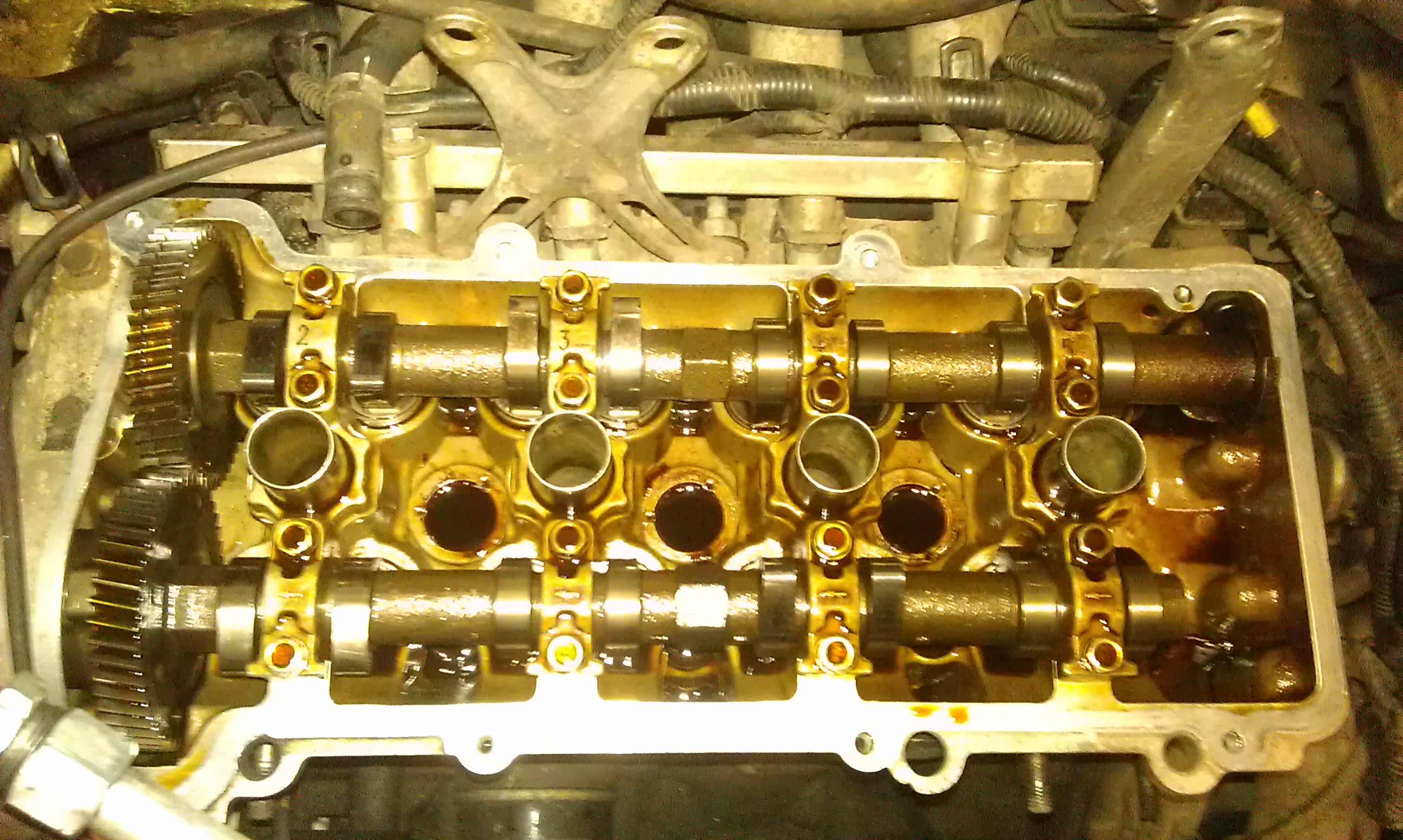

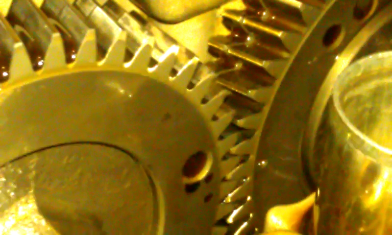

еще вопрос, по поводу двойной шестерни. Дело в том, что я сам делаю свою малышку))) И то, что метки у меня стоят как надо, я уверен на 99.9% Ща скину фотку своих шестеренок
если кто знает пишите или звоните 0955406152, буду очень благодарен!!!!

Зубья так и должны быть. Внутри двойной шестерни стоит пружина, которая отжимает эти шестерни в противоположные стороны. Это позволяет убрать люфт между шестернями впускного и выпускного валов ем самым снижая шум от работы данного механизма.
Т.е. у меня навернулась пружина? :(

Если одна шестерня относительно относительно второй на одном валу не подпружинена, а свободно смещается, то вполне может быть.

будем пробывать! Спасибо
