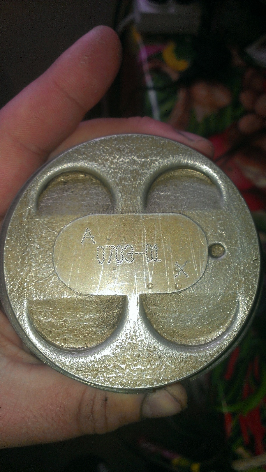

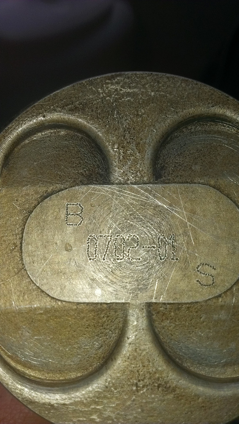

Добрый день.
Покупал б\у куку. начала жрать масло
Двигатель у меня SQR472 покупал б\у куку. начала жрать масло
При разборке движка, обнаружил такую ситуацию:
1,2 цилиндр поршни В 0702-01 S
2,3 цилиндр поршни A 0703-01 X
кольца на глаз 0.25 немного больше стандартных (замерял) :o
4 разных шатуна по номерах
Кто может подсказать какие поршни родные и каковы из них ремонтные.
Думаю вот что делать дальше, подкинуть кольца 0.50 или сменить поршневую и расточить под 0.50 :shock:

Я бы думал с мотористом пообщаться , если нет большого желания на все грабли наступить .
Ремонт сборной "солянки"- это не пружины подрезать ...

Делаем без моториста, но со специалистом.
в таком виде оно ехало нормально и даже компрессия была 10.
а потом началось, немного помпа ушла на тот свет, заодно и заглянули изза чего пропускало.
картина маслом. :roulette:
