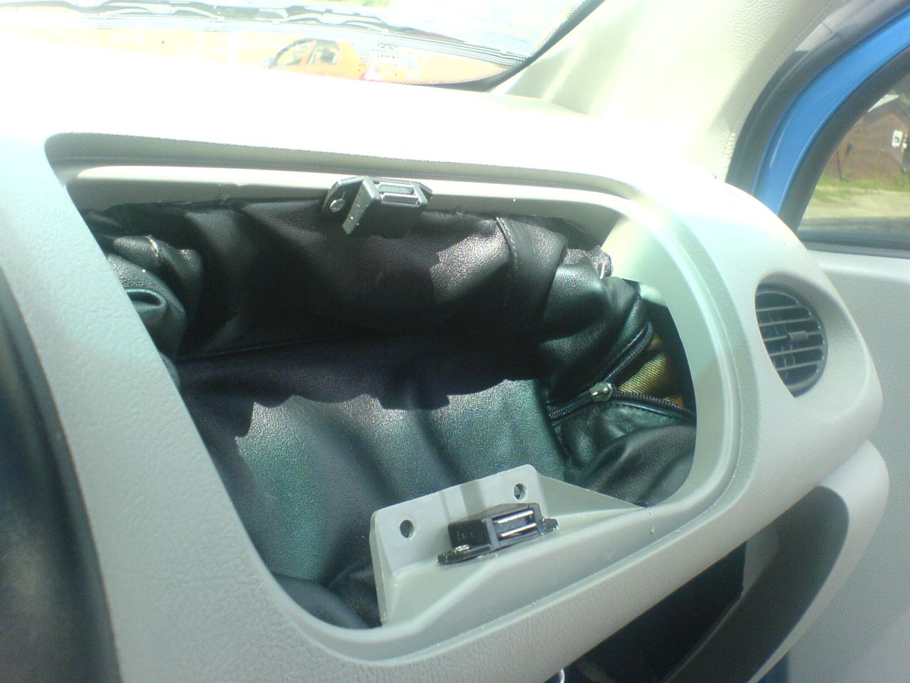

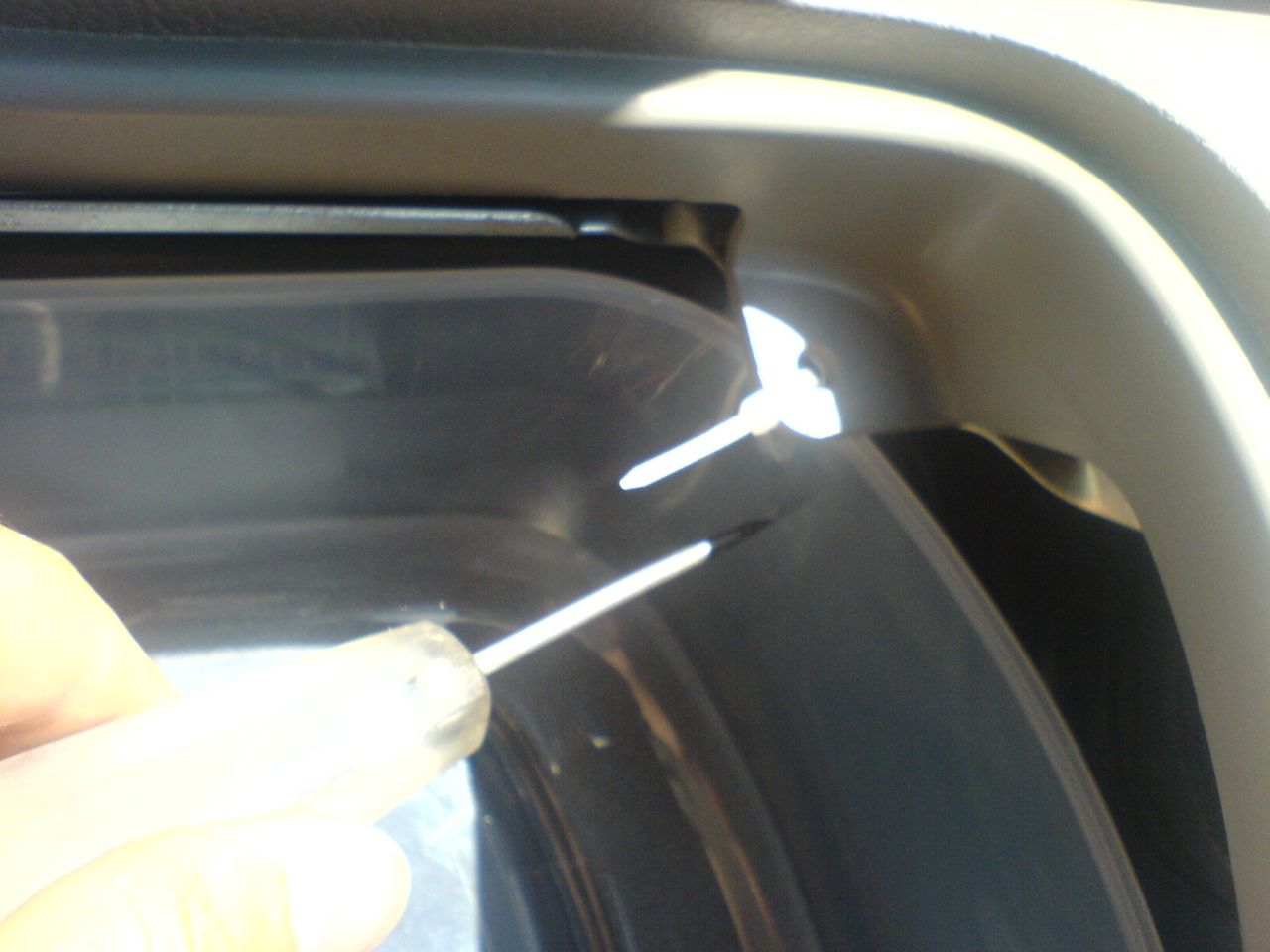

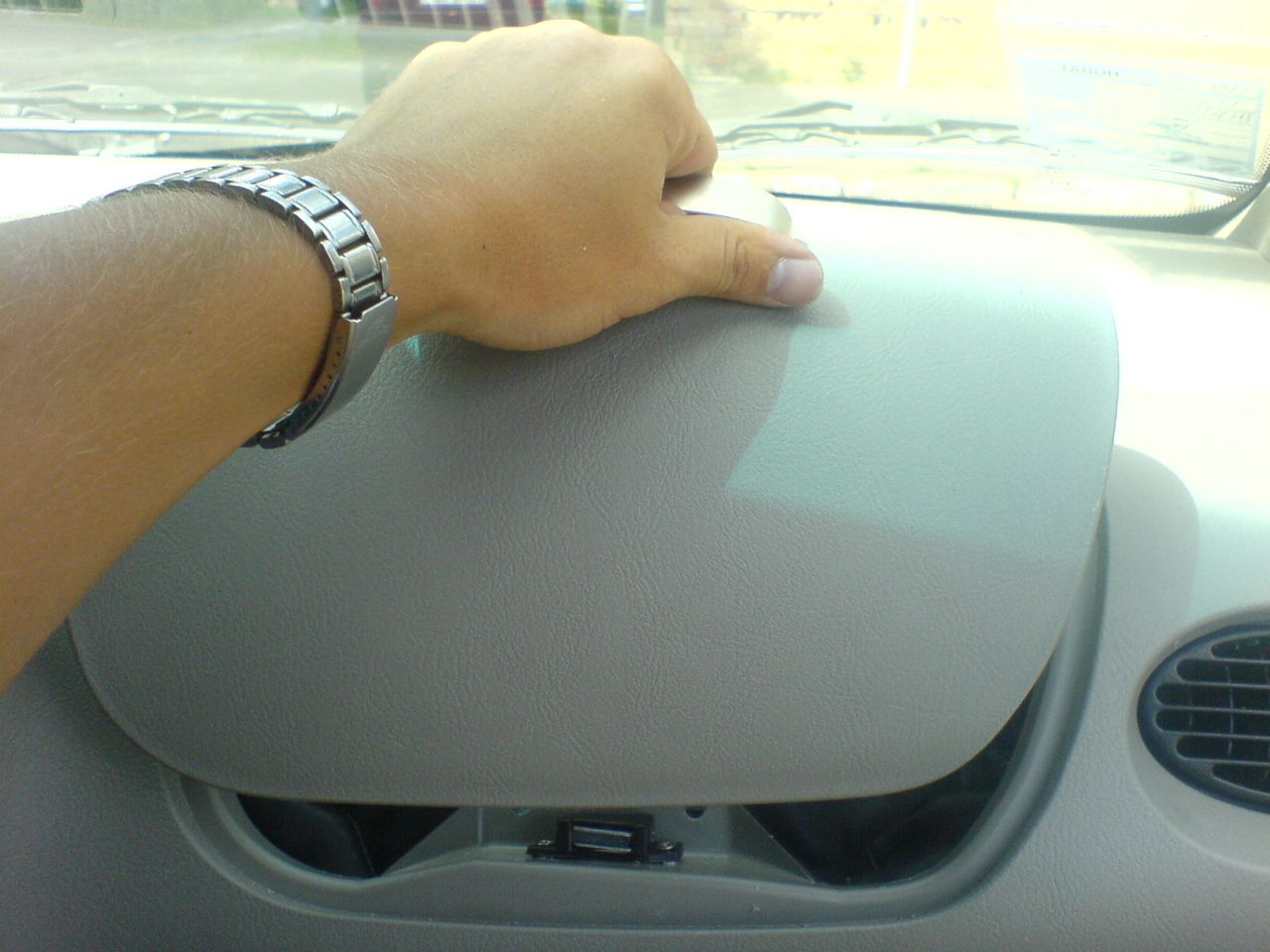

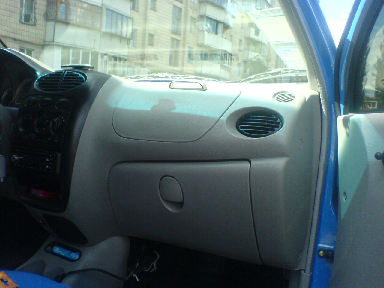

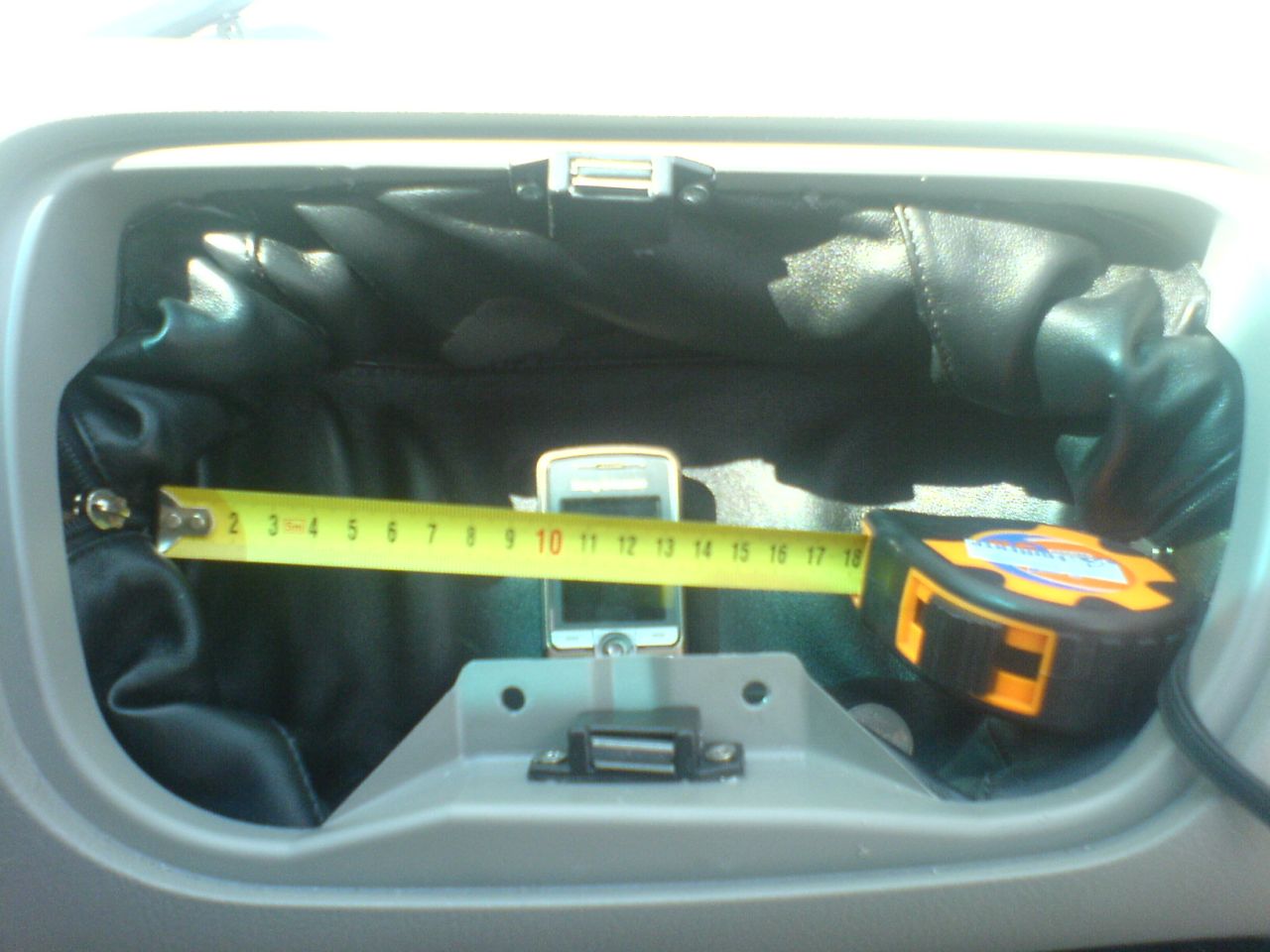

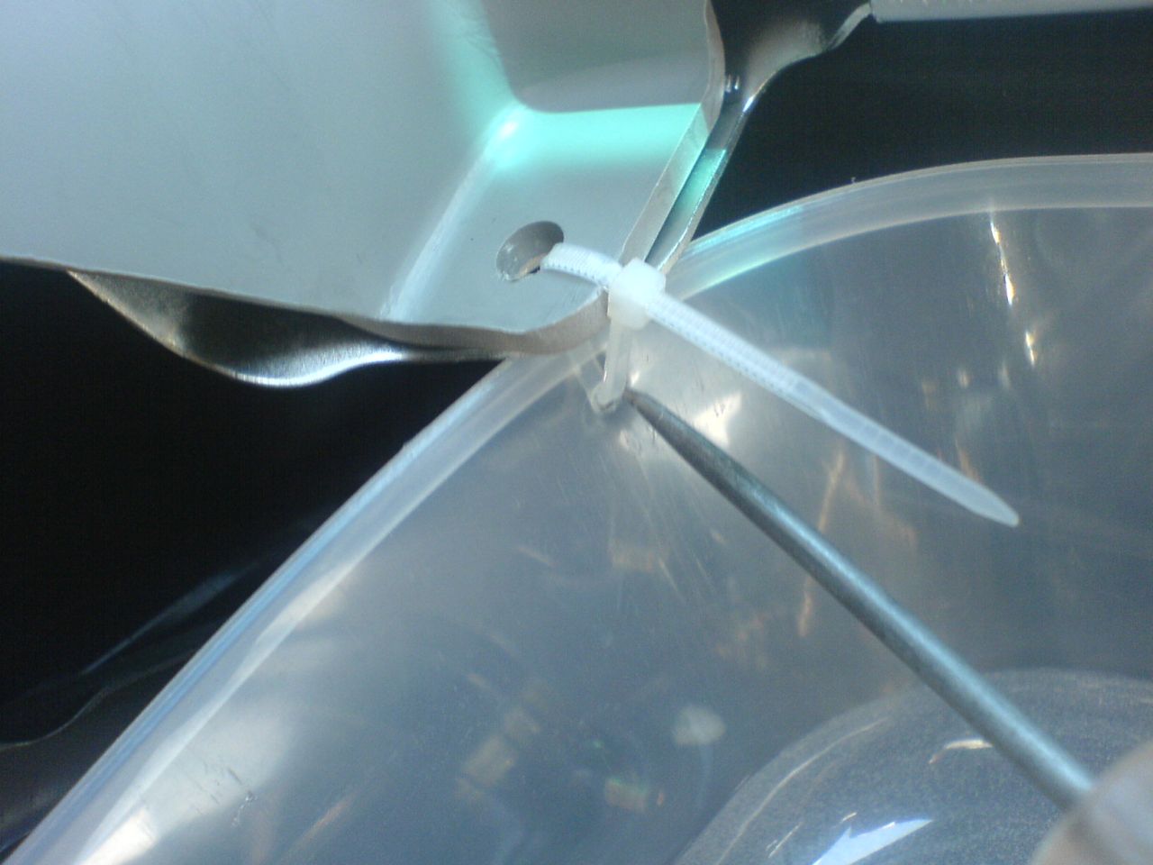

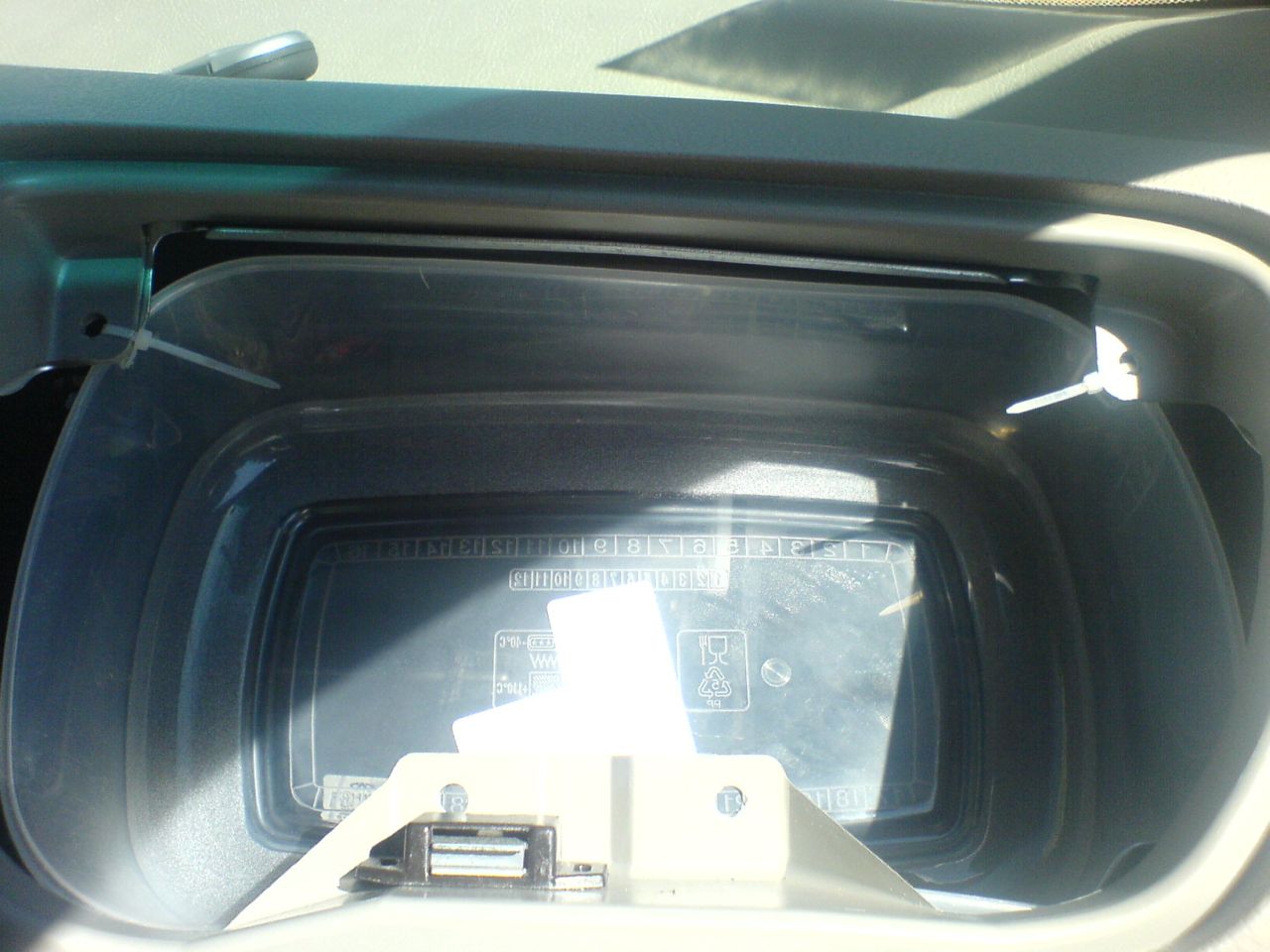

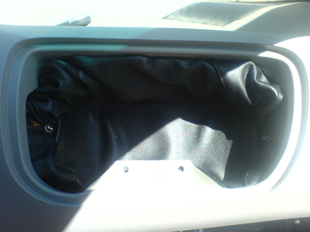

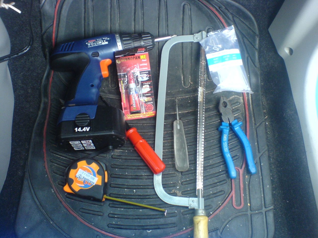

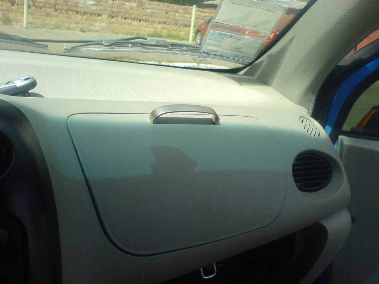

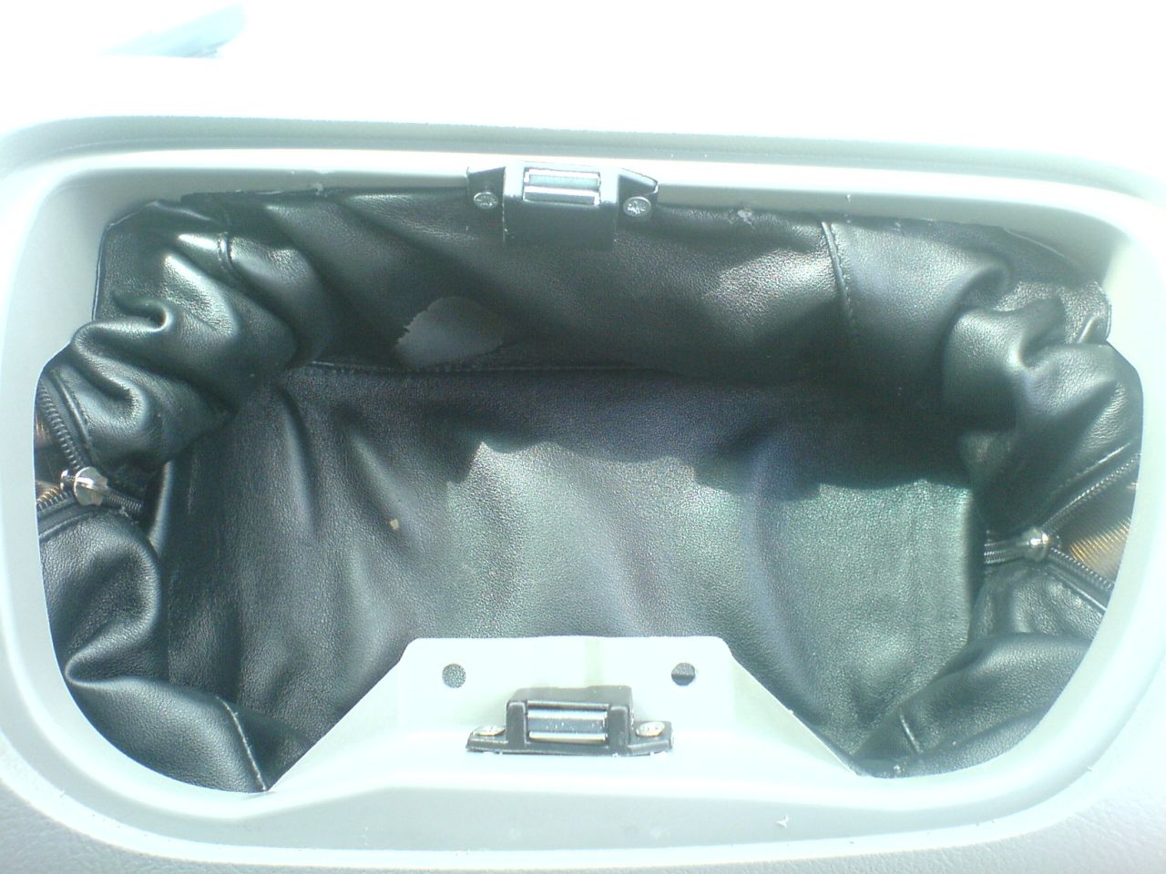

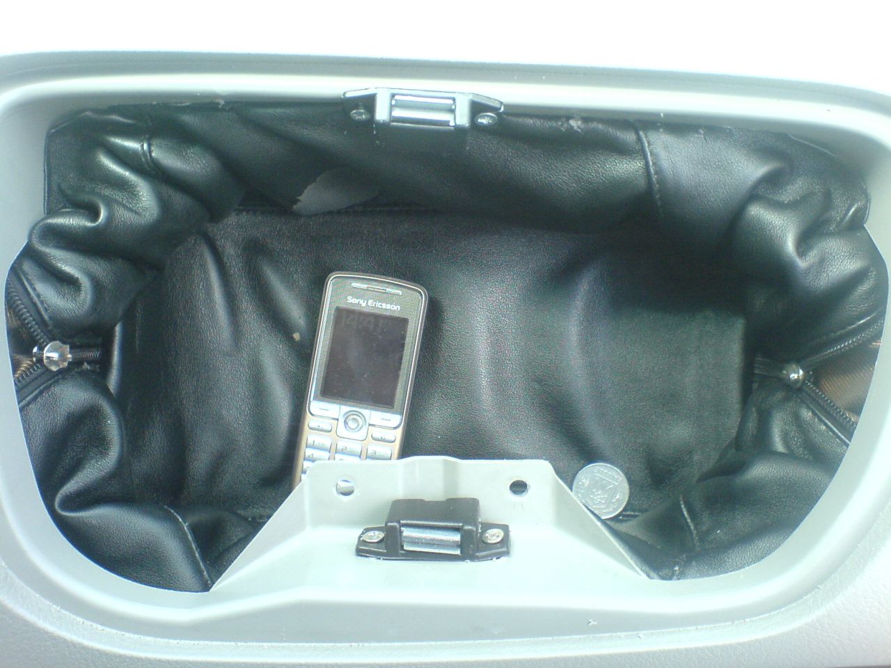

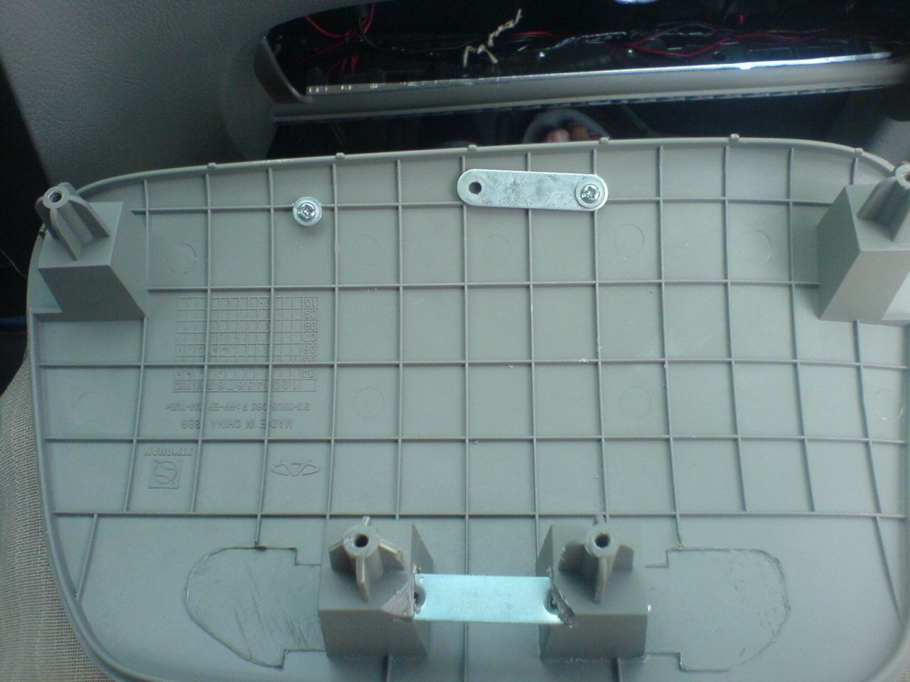

Нашел свободное время и решил смастерить себе бардачек на пустом месте, где на Люксах стоит место для мягкого удара головой. :) Вот что у меня получилось. Итак, издание номер 1. :D
Пон серпня 04, 2008 10:53
Повідомлення Re: Дополнительный бардачек. Проба №1.
Продолжаем:
Пон серпня 04, 2008 11:00
Так как это первый мой вариант, конструкция может быть со временем изменена. :D

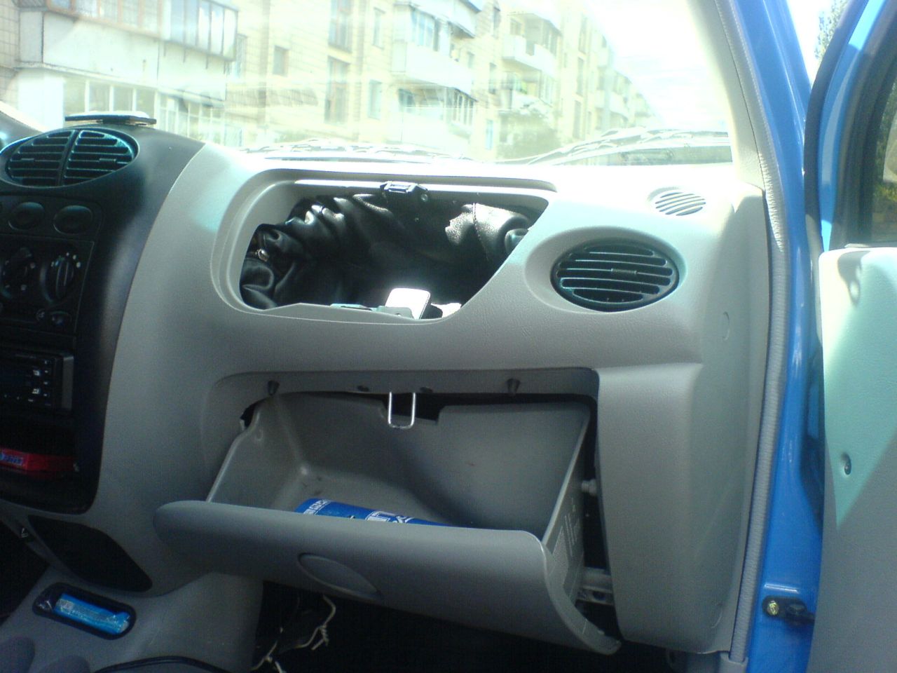

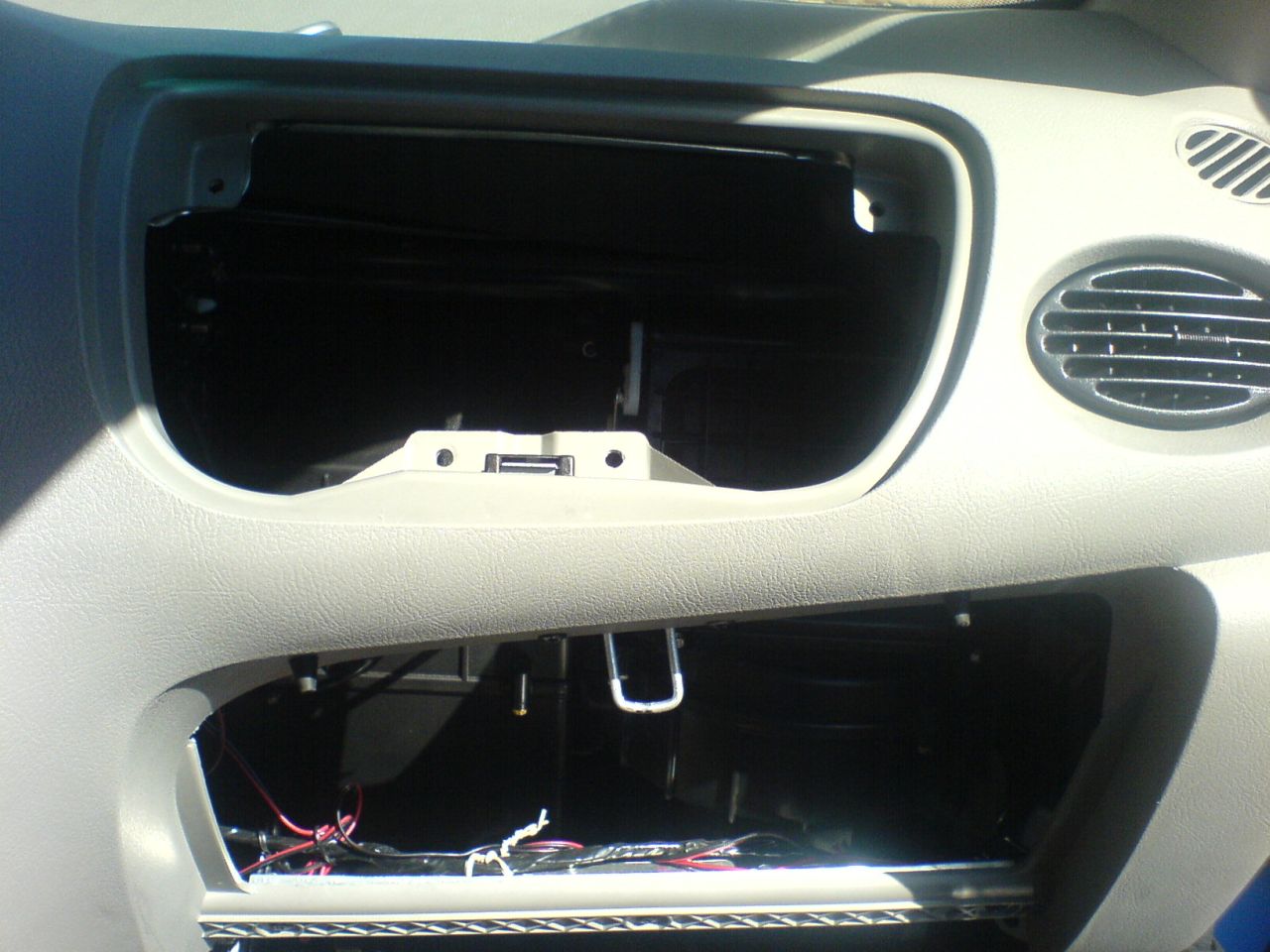

Автар молодец - кстати, как снимается сама крышка "нового будущего бардачка"?
Нед серпня 17, 2008 9:30
О снятии крышки уже писали. Повторю. Снимаем сначала родной бардачек. Там все просто. Выталкиваешь клипсы из петель и вуаля, бардачек снят. Далее... Берем отвертку под крестик, желательно длина чтобы была не более 15 см, потому что неудобно будет откручивать саморезы, которые находятся изнутри. Их там 4 шт. (два сверху по углам и два снизу ближе к средине). Вот и все. Работы на 10-15 мин. Если приловчиться то и на 5. :D

А как насчёт впихнуть туда саб ? Интересно, скоко литров просранства можно там нарыть. :umnika:
