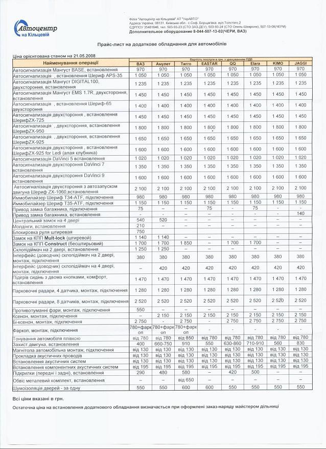

был в салоне на кольцевой. Все рассказали-показали без проблем.
НО!!! Спасибо ДОПов ну просто убил..
Неужели никто не может предложить что-то побольше и получше???
Или может кто поскажет место, ге можно предпродажку сделать получше и нормальные ДОПы поставить?
Я уже начал раздумывать и разочаровываться с таким "сервисом".
P.S.По поводу автосигналки Шериф слышал только не очень лесные отзывы. Может кто ставил или спец в установке и может поделиться инфой по качеству.

Фигасе... К примеру, установка автосигнализации ДаВинчи 5 в Херсоне стоила порядка 650 грн... Обдираловка....
