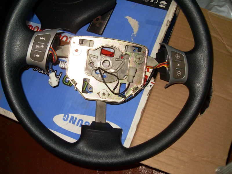

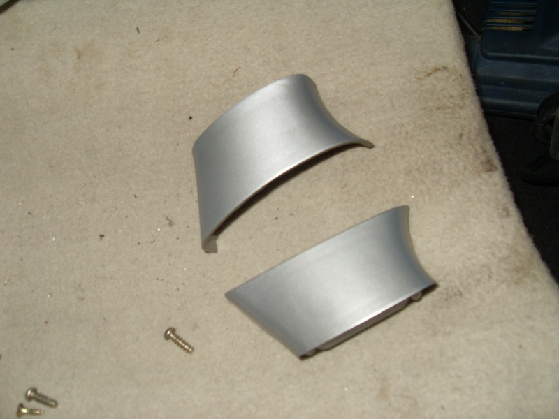

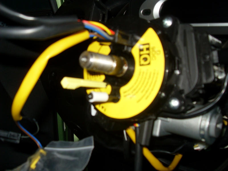

Да не думал я что так сложно будет снять руль, может это только у меня он так сел мертво. Открутили гайку но не до конца, был съемник но его не получалось поставить из за пластика который мешал с тыльной стороны. Решили просто сдернуть его силой дергали 30 мин без результат но, решили перейти к болие радикальному методу, один человек начал бить по штоку на который накручена гайка а другой в этот момент будет тянуть руль на себя, этот вариант тоже дал не каких результатов, после часа дерганья, стучания мы решили оставить все на следующий день и найти другой съемник так как поняли без него не как тут не обойтись. Но потом у нас появилась еще одна проблема, от ударов по штоку, шток сместился в низ на на 1см и руль перестал вращаться, после мы все таки поставили руль на место но появился люфт, руль начал люфтил если дергать от себя и на себя. Подумали что снятия руля, закончится снятием всей рулевой колонки. После консультаций пришла идея открутить пластик с обратной стороны руля с надеждой что у нас появится возможность установить съемник, так и случилось после снятия пластика установили съемник и начали снимать, руль не подавался, очень сильно боялись согнуть сам руль, так как съемник натянули придельно сильно, натягивать дальше не стали решили ударить молотком и после второго удара руль все таки соскочил. На все про все ушло где то три часа. Хорошая новость заключалась в том что люфт руля был вызван тем что соскочило стопорное кольцо удерживающие пружину которая натягивала шток, рулевой колонки, все поставили. После данного опыта, скажу вам одно без съемника и запасом времени и нервов за снятия руля лучше не браться.

Тоже почти час дергал и стучал по рулю :) Особенно порадовал совет знакомого механика воспользоваться пневматическим молотком :) Обошлось простейшим самодельным съемником из толстой стальной пластины с двумя дырками под болт 8 мм по краям. Серединка пластинки упирается в рулевой вал, а болты вкручиваются в специальные отверстия на руле. Несколько оборотов ключа - и, вуаля! Руль у нас в руках :)

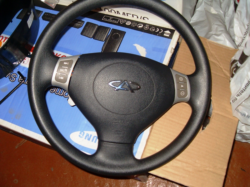

Уже установил кнопки, осталась еще не простая задача подключить АРУ-2 v7.0 для управления магнитолой.
