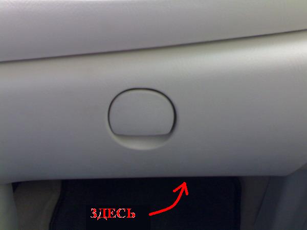

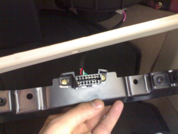

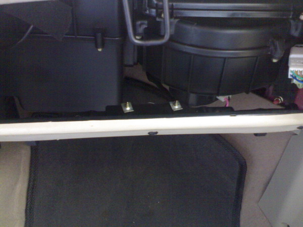

Вот, обнаружил сегодня какой-то необьяснимый разъём.
Находится под бардачком. Шо воно таке? Может для подключения тестового компьютера?
Вів березня 18, 2008 18:00 ICQ
З нами з: П'ят листопада 16, 2007 18:41
Повідомлень: 29
Звідки: Каменец-Подольский
диагностический разъем для. Мне инжектор проверяли через него компом и електронику всю.

Это стандартный диагностический разъем OBD-II. К нему подключаются диагностические сканеры.

На самом деле до него легко дотянуться. Надо просто знать где он.

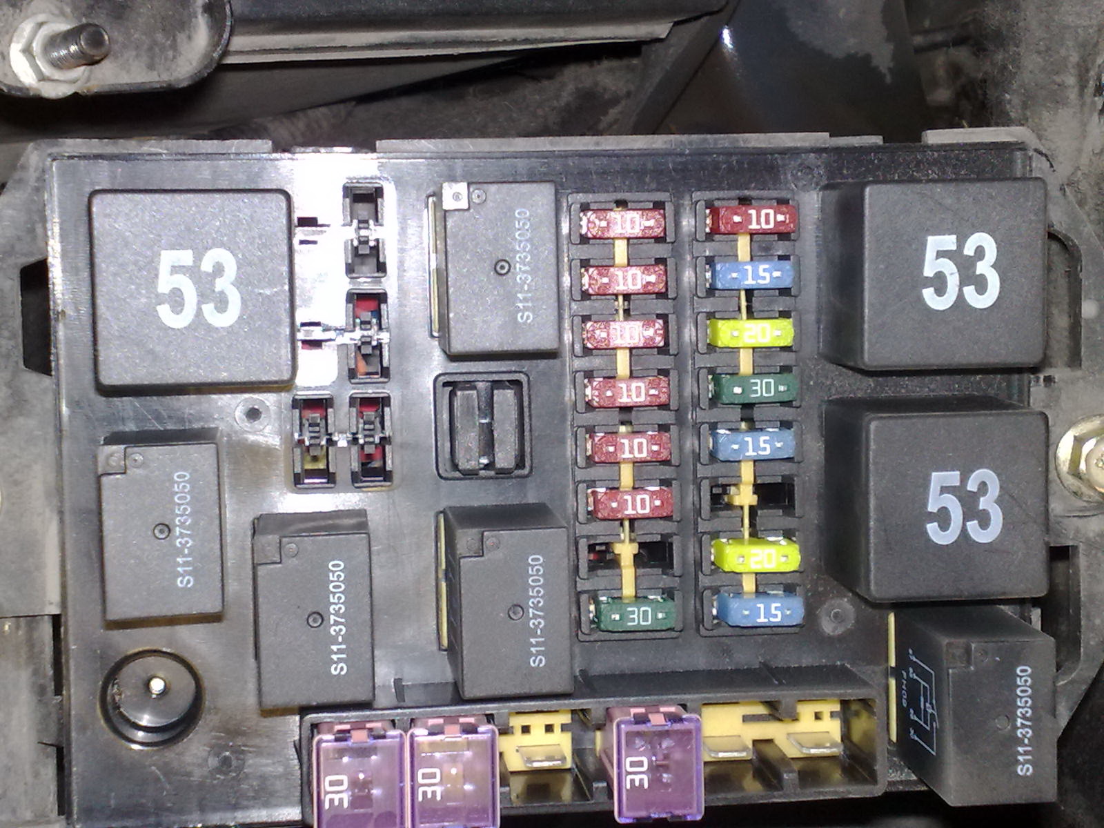

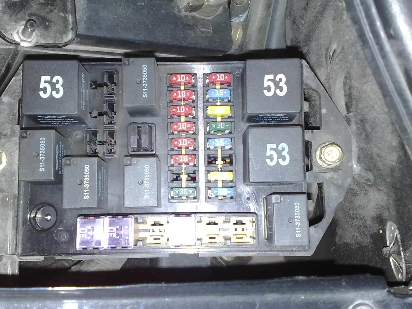

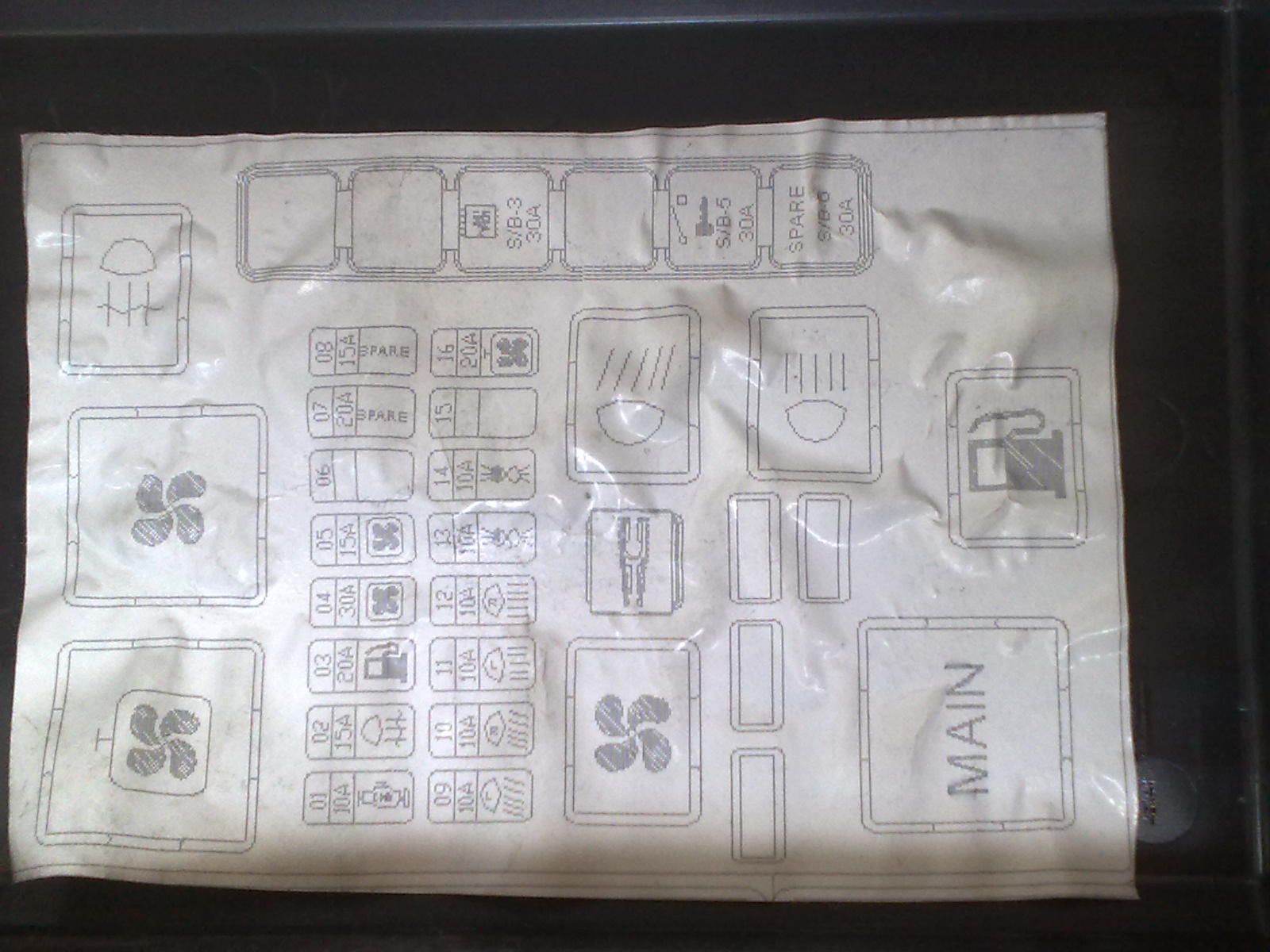

Повідомлення предохранители
У меня Chery QQ 0.8 2007года выпуска. Открыл крышку с предохранителями и ахнул-ничего подобного не встречал, хотя были и фото на форуме , но НЕ ТО ! Подскажите, кто знает, какой и за что отвечает.
.jpg
панель предохранителей под капотом.
А это было на крышке предохранителей
Спасибо за помощь.

ну вообще-то на картинке все нарисовано...

Ну так просветите, если не сложно. Что-то я не могу осмыслить данные пентаграммы.

Ты просто схематический рисунок переверни на 180 градусов и все станет на свои места!Или же проблема с условным обозначением???
