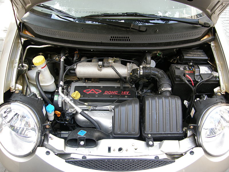

Сообщение Re: Гонит Масло Из-Под Крышки
я так понял, это крышка, где написано "DOHC 16V" ?
800px-Chery.qq.engine2.jpg [ 123.58 КБ | Просмотров: 5796 ]
Да, именно оттуда.. стекает вниз к болтам головки блока а потом на коллектор.

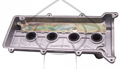

они скорее относятся к крышке. Вот с такого ракурса их лучше видно
Вложение:
472-1003030-3-500x500.jpg [ 36.03 КБ | Просмотров: 5659 ]
да и здесь их видно, но отдельно не показаны
http://cheryauto.com.ua/CHERY-QQ-SWEET-KRYSHKA-GBC-(MET)-87666.aspx
Возможно они завулканизированы прямо в посадочные места крышки. Я ещё не сталкивался с этим вопросом поэтому точнее не скажу.
Если исключениы варианты типа физического повреждения свечного колодца и уплотнения, то я бы проверил систему суфлирования. Если она забита то в маслянных полостях будет создаваться избыточное давление которое и будет выгонять масло через любую мало мальски возможную щель (или пытаться создать эту щель). Одной из точек суфлирования является трубочка, расположенная под впускным коллектором (соединяет впускной коллектор и крышку головки), а в самой головке стоит металлическая пластина образующая как бы полость при прохождении через которую масло отделяется от газов.
Ну и наконец снимать крышку и осматривать само уплотнение возможно, что просто попало под него что-то ну или смотреть что там да как.
Да.., получается эти резинки запресованы в отверстия. Тут, мне кажется, только герметик спасёт.., ну или новая крышка, что относительно дорого для такой ситуации.
