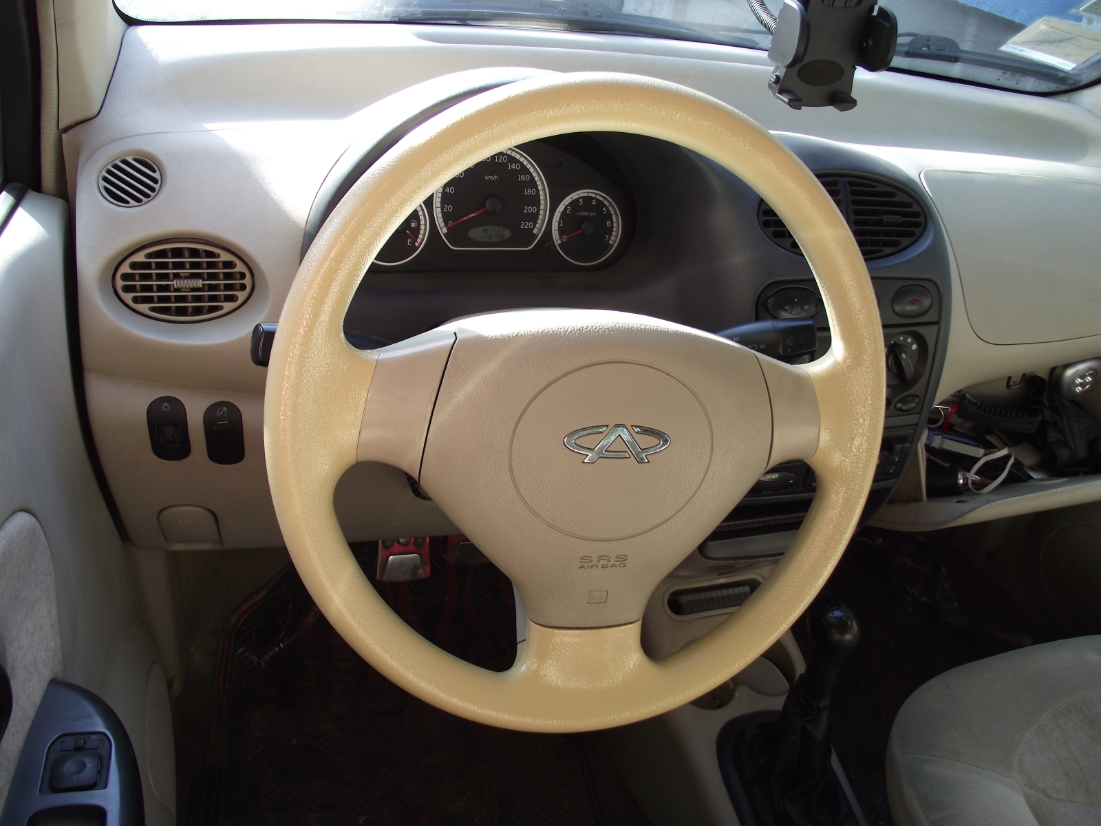

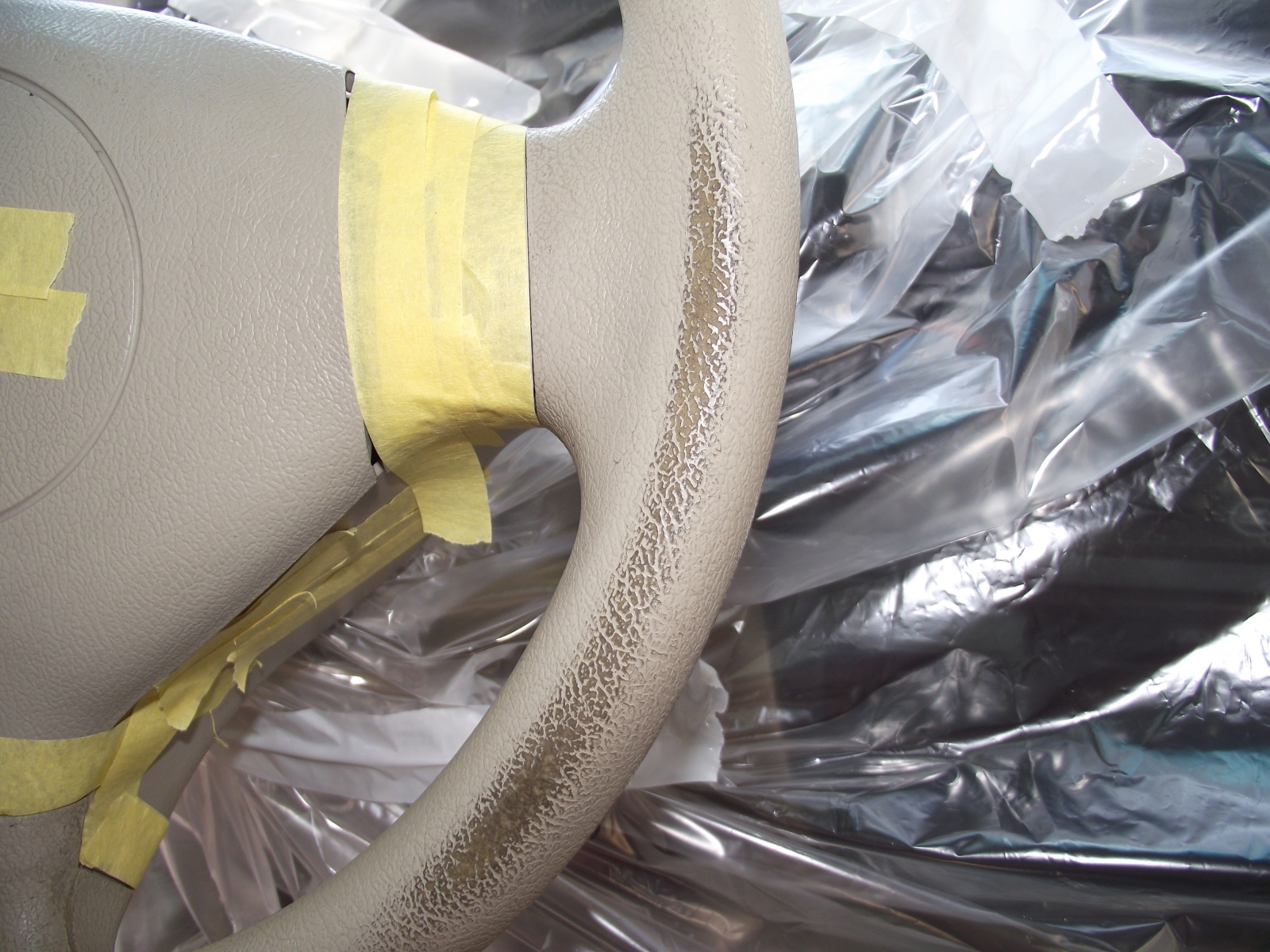

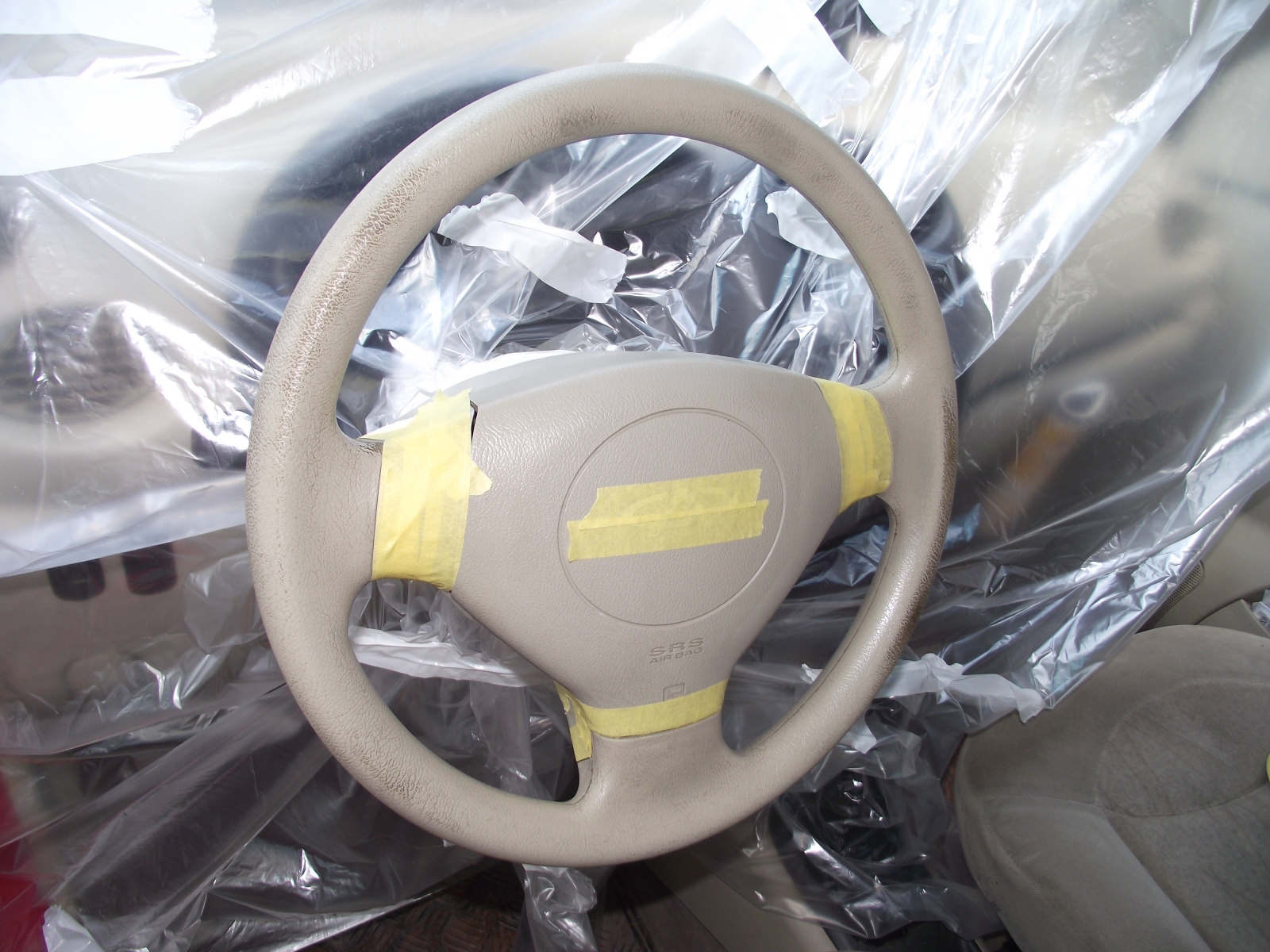

После двух лет пользования кукушкой стал облазить руль. Думаю я не один такой, поскольку видел такое и у других. Со временем стерся так, что стало неприятно ладоням. Купил накладку, поездил с неделю- не нравится, сильно толстый руль. Поехал на сто узнать сколько стоит обшить кожей, цена от 800грн. Позвонил в магазин узнал цену на новый обод на руль - 677грн, и не факт что оттенок будет тот. Решил, что для меня на данный момент это дороговато(только поменял аммортизаторы и рычаги), по этому пошел дешевым путем:

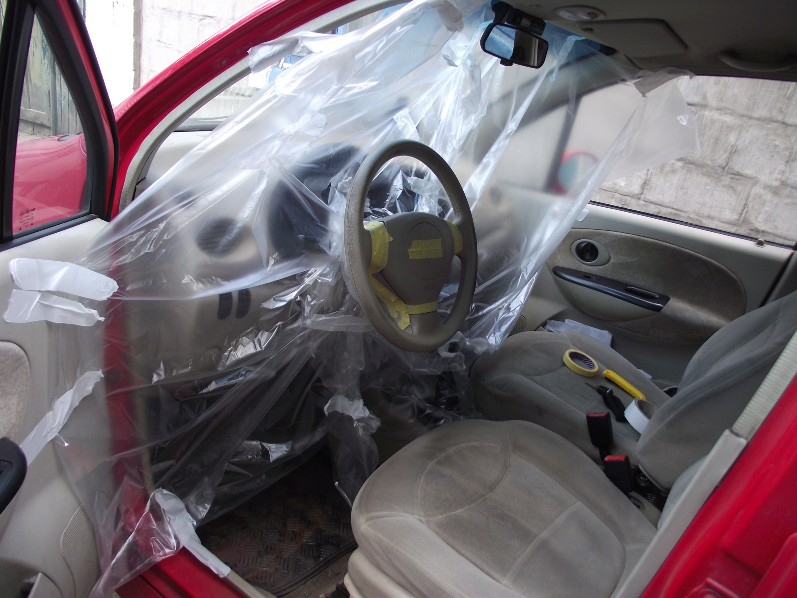

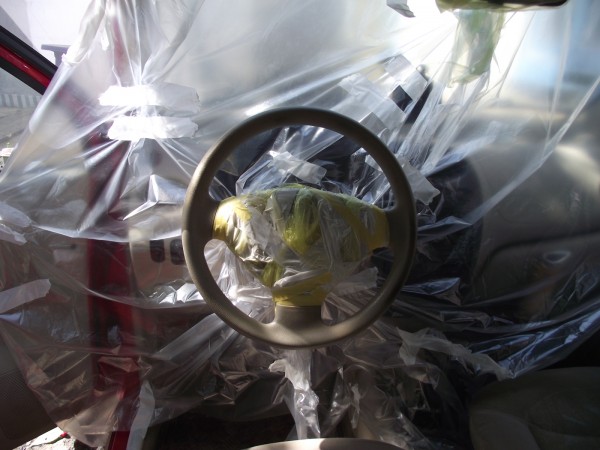

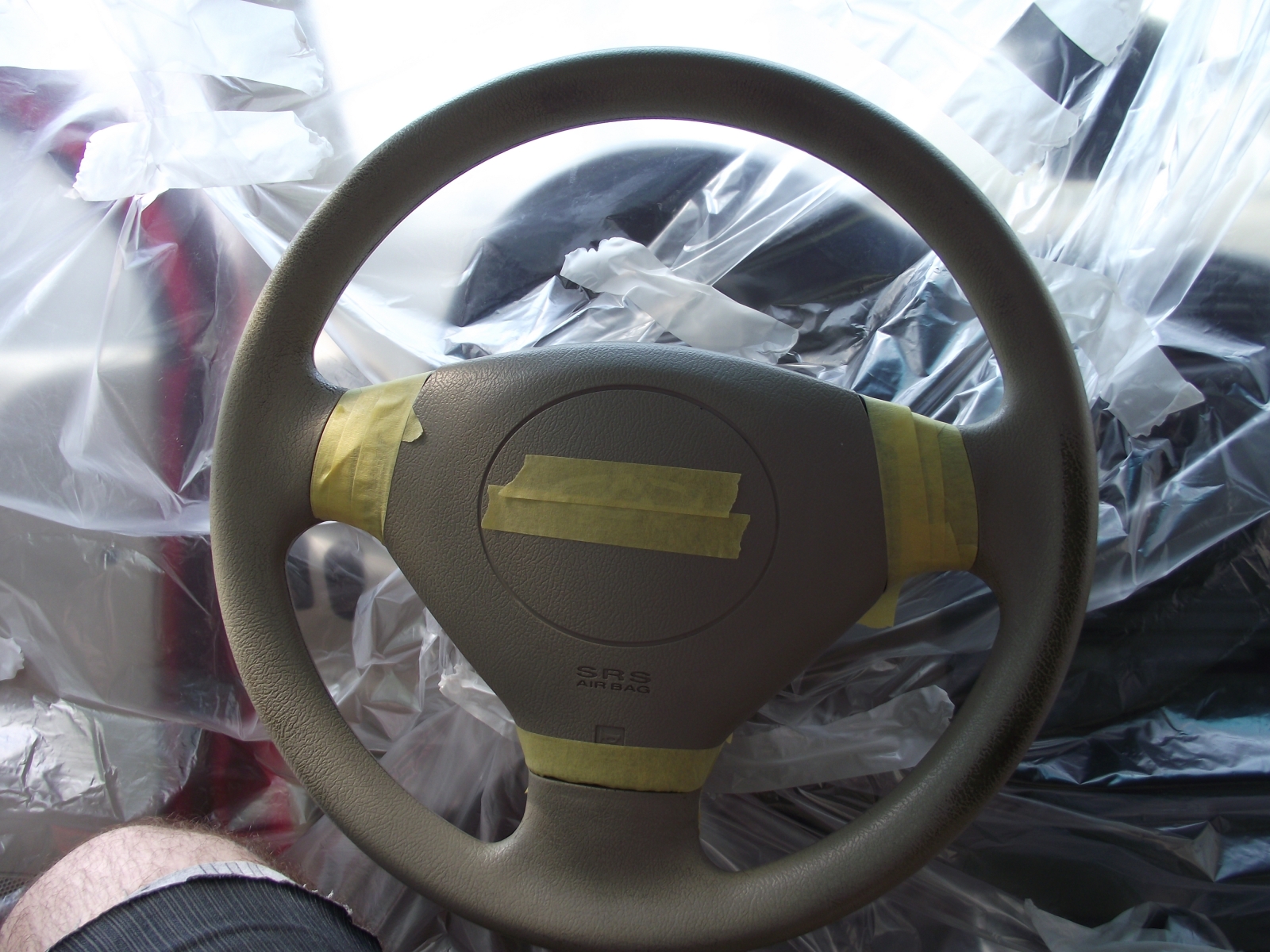

Купил краску, малярную ленту, полиэтилен. Краску подобрать в балончике не удалось, на выбор серая и бежевая, взял бежевую. Красил в шесть слоев без грунта, перед покраской обезжирил. Дальше прилажу несколько фоток.

3. Полиэтилен 2м 8грн.(советую брать метра четыре,что бы закрыть и двери)

Вложение:
Комментарий к файлу: потертость
DSCF2749.jpg [ 1.3 МБ | Просмотров: 5311 ]

Вложение:

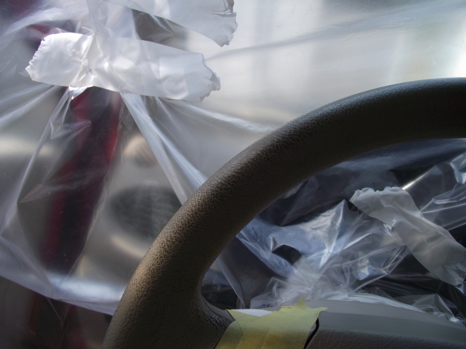

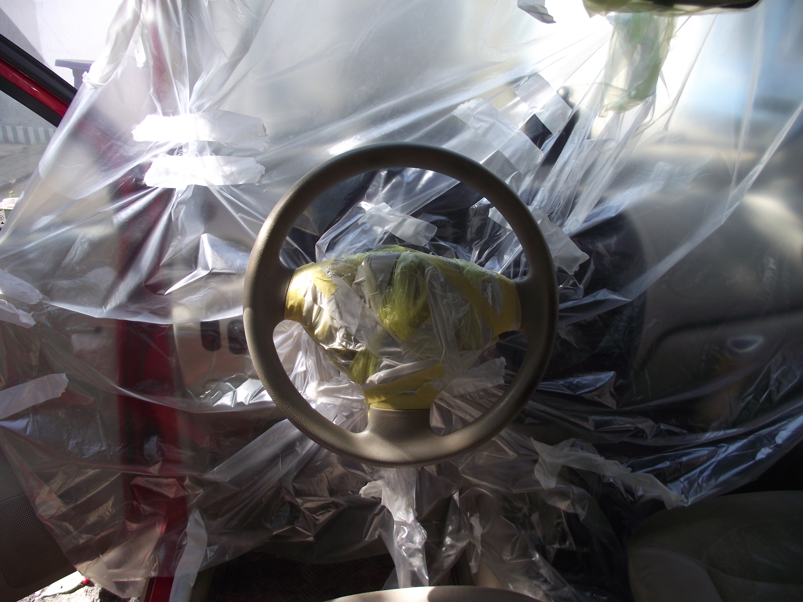

Комментарий к файлу: В полиэтилене прорезал дырку надевал на руль, потом скотчем прикреплял полиэтилен к дверям крыше и так далее.

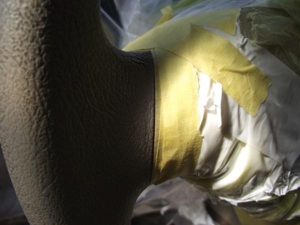

Вложение:

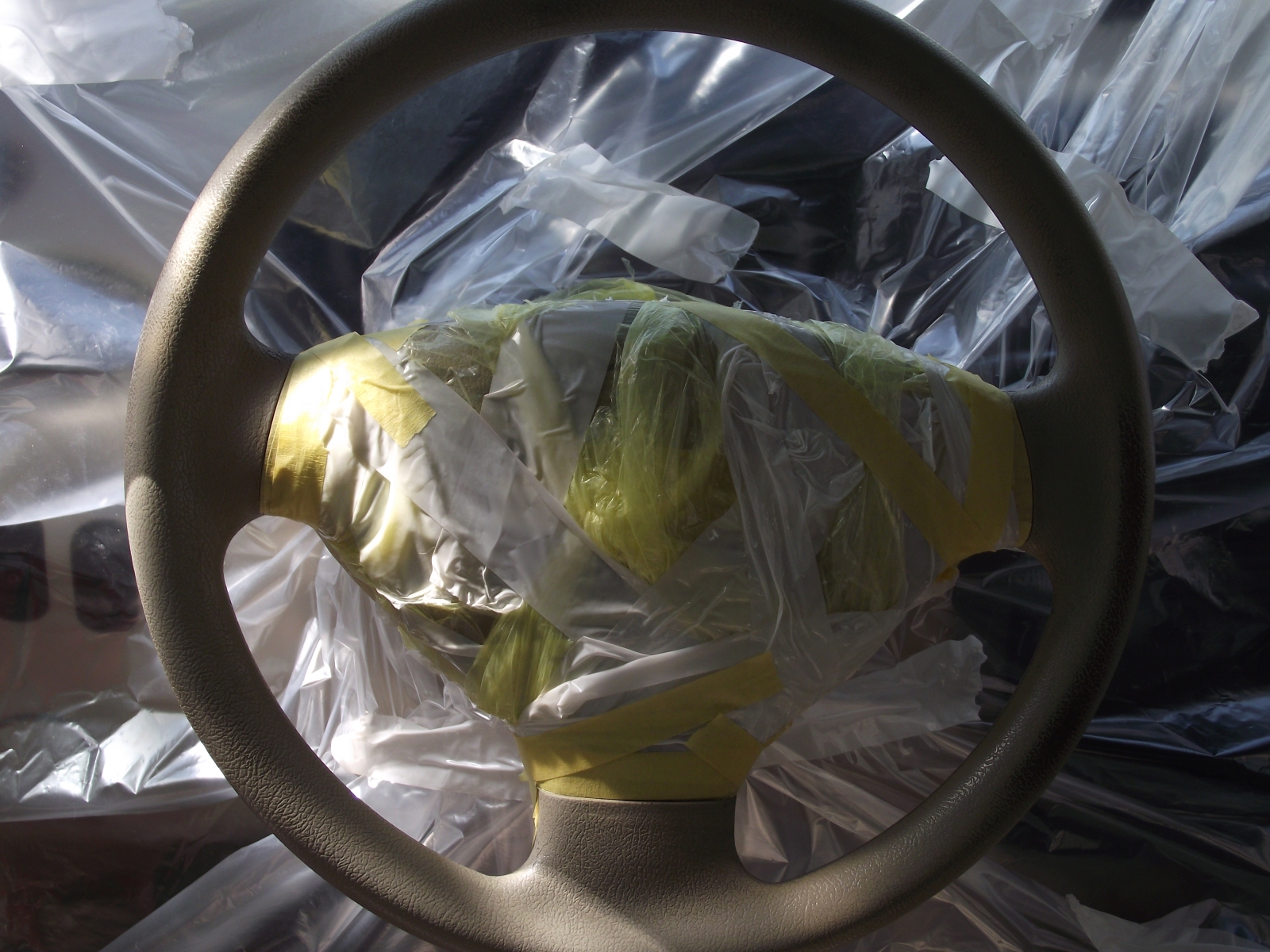

Комментарий к файлу: Малярной лентой закрывал все соприкасающиеся стороны

Комментарий к файлу: можно приступать к покраске, обезательно закройте зеркало заднего вида
DSCF2752.jpg [ 1.21 МБ | Просмотров: 5311 ]

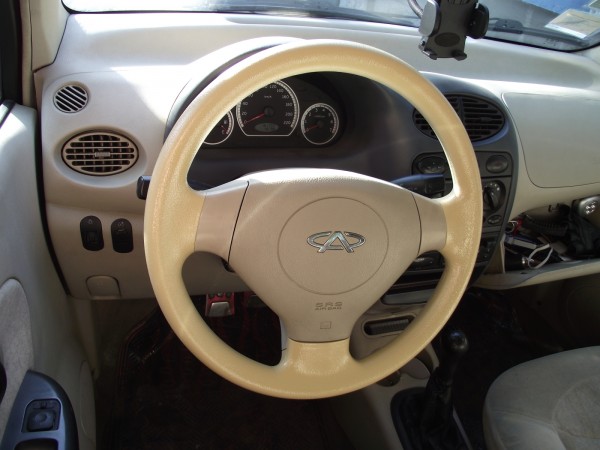

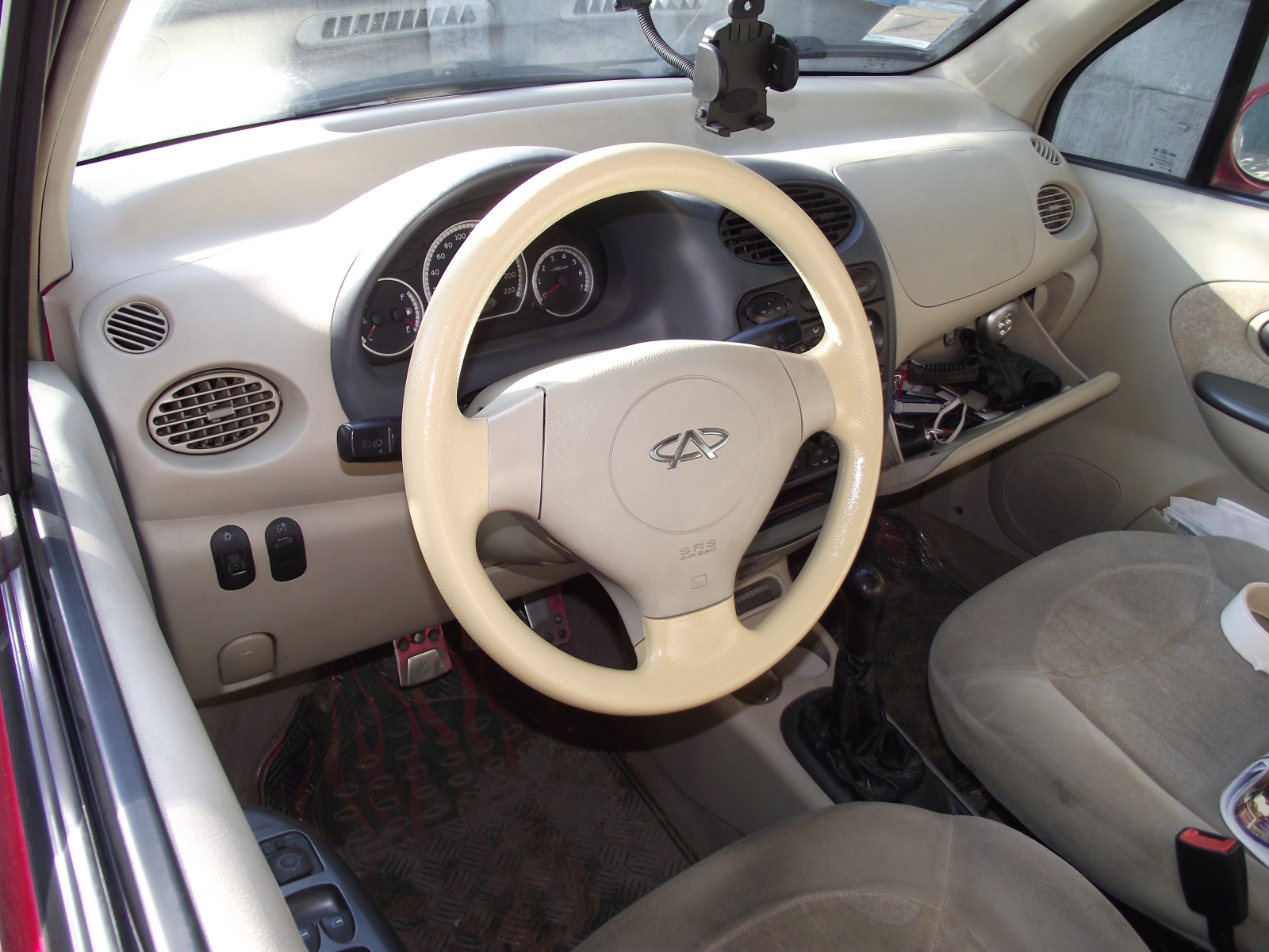

Комментарий к файлу: результат немного не тот, что хотелось, но пока пойдет, потом обошью кожей...
DSCF2755.jpg [ 1.12 МБ | Просмотров: 5311 ]
Вложение:
Комментарий к файлу: как по мне лучше чем было с потертостями
DSCF2754.jpg [ 1.21 МБ | Просмотров: 5311 ]

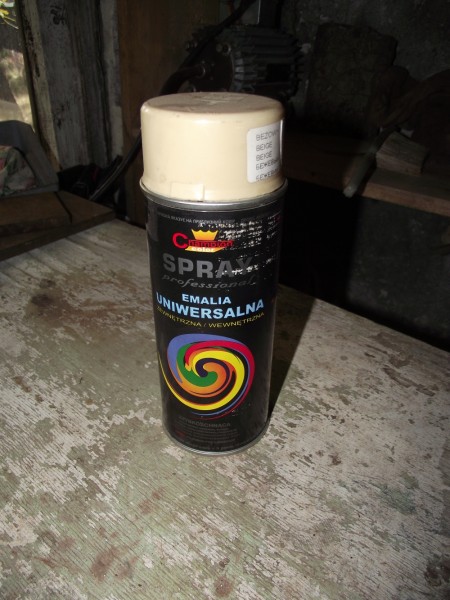

Сообщение Re: Потерся руль...

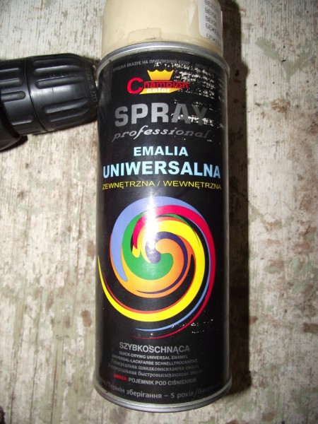

краска вот такая, обычная в баллончике. Думаю если вскрыть лаком будет слишком скользко и слишком сиять. Краска практически не скользит - примерно как родное покрытие.
DSCF4875.JPG [ 878.81 КБ | Просмотров: 4881 ]
