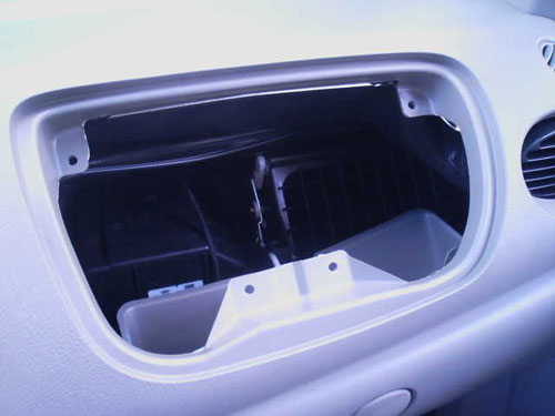

Вот эту крышку снимаем на базовой кукушке. Которая обозначена красной стрелкой. Где должна быть подушка безопасности для пассажира, но этой подушки нету.
Зачем снимаем? А внутри торпеды за этой крышкой полно свободного места! Хоть телевизор ставь, хоть приборы дополнительные, хоть второй бардачок устраивай, да еще и побольше первого!
Инструментов нужно всего 2 - прямые руки и короткая крестовая отвертка с жалом №2. Короткая - это длиной вместе с ручкой 125 или 150 мм. Если отвертка длиннее - снять крышку не получится.
1. Снимаем бардачок в сборе.
Вынимаем из бардачка уже успевший накопиться хлам. Спокойно ощупываем петли на которых качается бардачок.
О! Оказывается, что оси петель - обычные пластмассовые пистоны. И вынимаются эти оси из проушин просто голыми руками. Особо продвинутые могут, конечно, засунув себя под торпеду, отвинтить 4 самореза крепления этих петель. Чтобы потом, при обратной установке бардачка мучиться с регулировками.
Чтоба вынуть ось-пистон из проушин петли, сидя на переднем пассажирском кресле, одной рукой (пальцами) сжимаем половинки пистона с острого конца, а другой рукой, слегка повертывая, вынимаем пистон из проушин петли. Вынув оба пистона, видим, что бардачок не вынимается из своего проема - мешают ограничители, на которые надеты резиновые колечки!
Но бардачок же - из упругой пластмассы! Сжимаем внутрь его боковые стенки и бардачок легко выходит из своего проема.
2. Засовываем руки в проем бардачка и ощупываем изнутри обозначенную красной стрелкой крышку. Она крепится 4-мя саморезами. 2 из них - возле верхних углов крышки, а 2 других - посередине нижней стороны крышки. На ощупь вставляем жало отвертки по-очереди в крестообразные шлицы 4-х саморезов и вывертываем все 4. Пускай Вас не пугает отвалившаяся из-под одного из них мелкая металлическая планочка с отверстием и продольным пазом. Она в автомобиле - просто лишняя.
3. Все! Крышка свободна! Теперь, на досуге можно спокойно подумать, как рациональнее использовать свободное место в торпеде

Мнение - ошибочное. Ибо "до того" - до демонтажа крышки - просто не виден объем и форма свободного пространства за крышкой, нельзя оценить жесткость и прочность самой крышки и т.п.
Был ранее профессиональным конструктором и отлично знаю, что принимать решения нужно, имея возможно более полную информацию.
