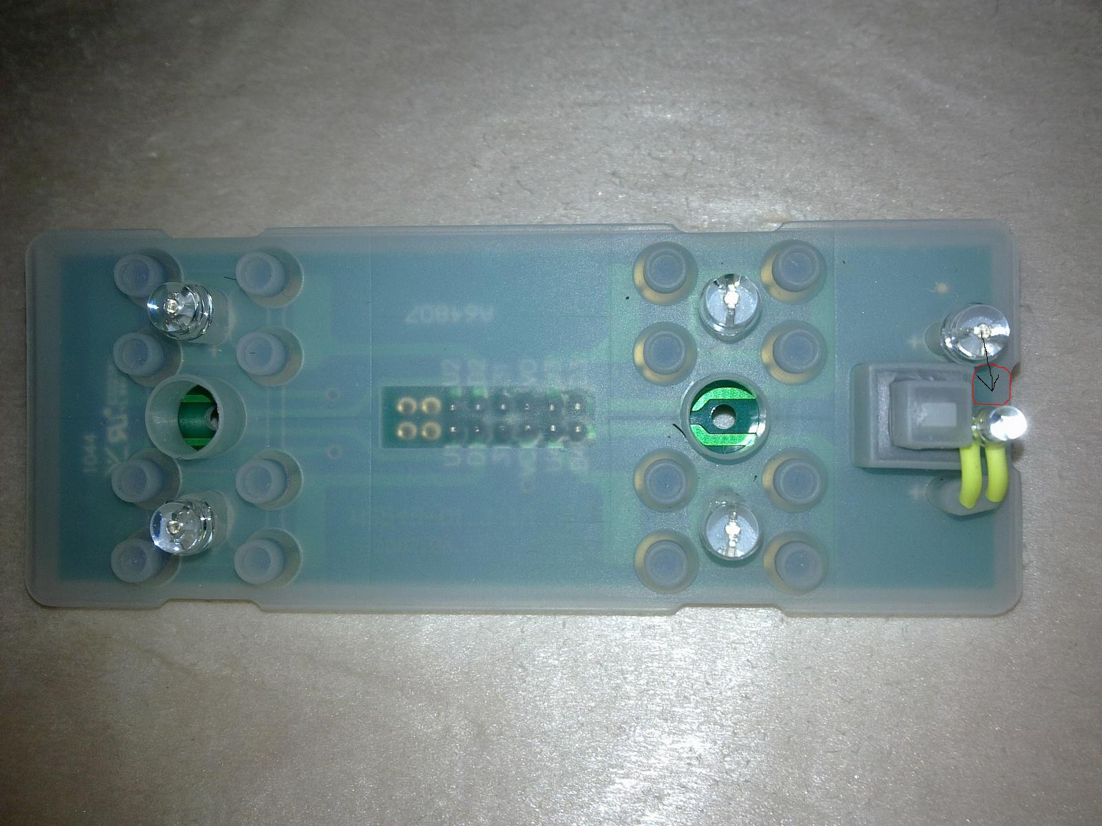

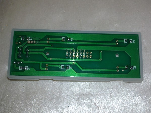

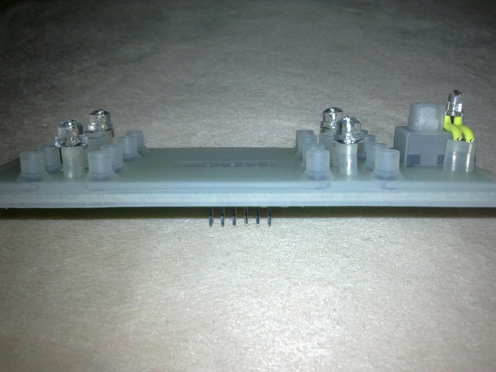

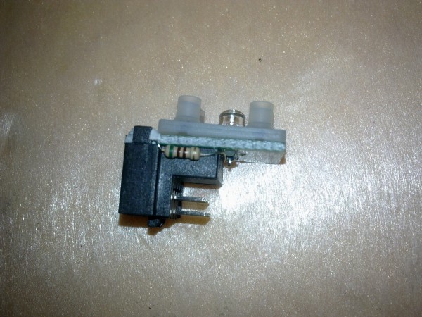

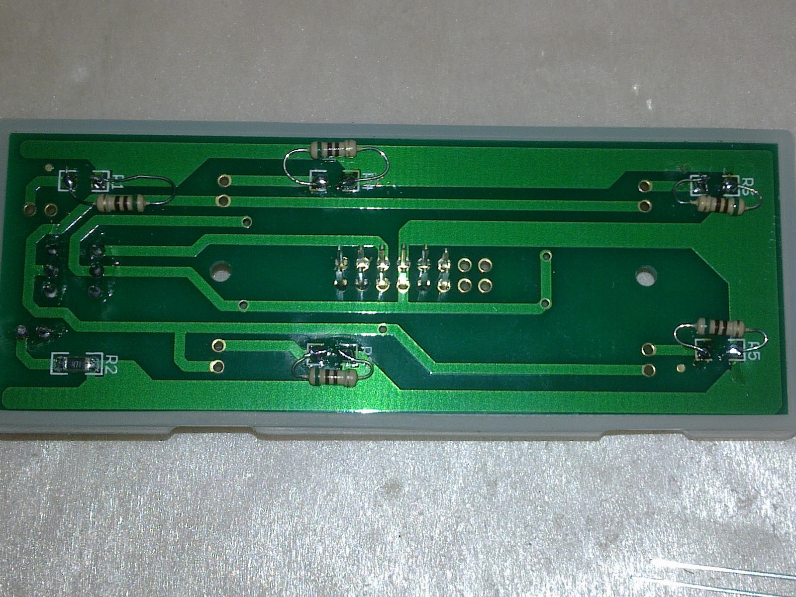

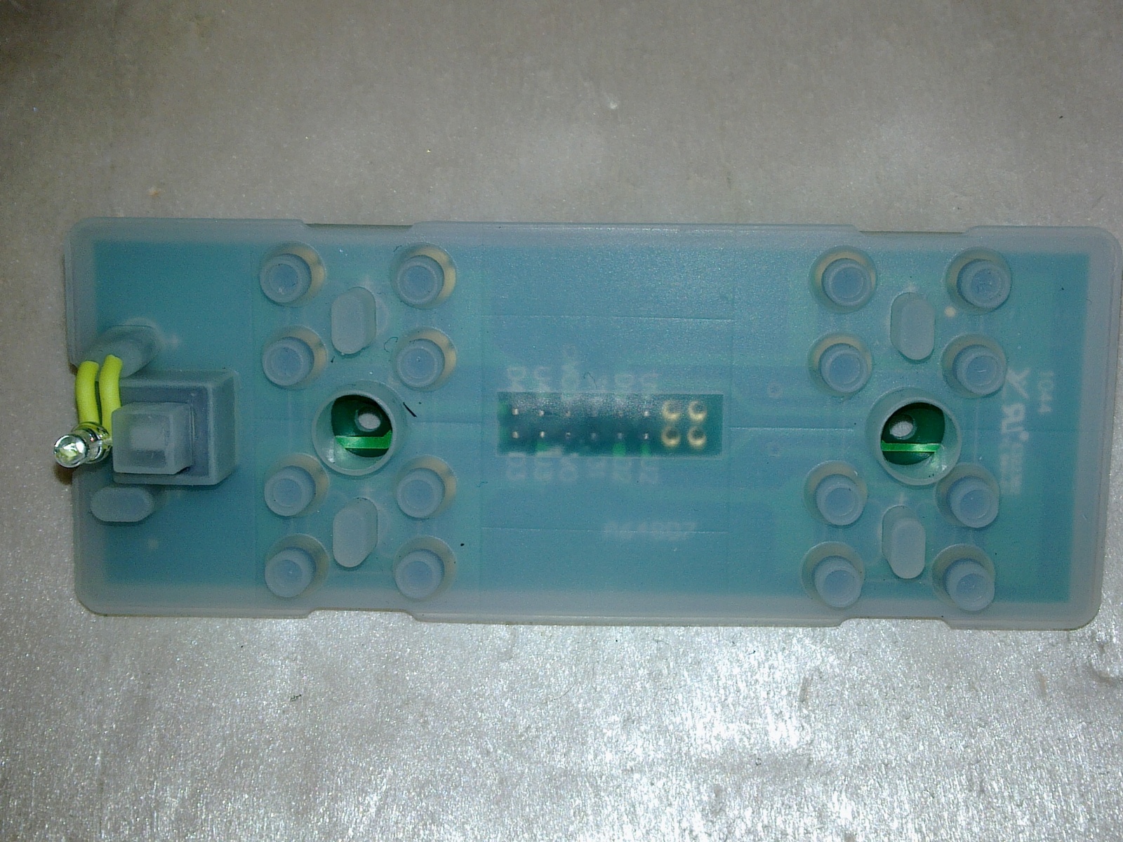

получилось както так
фото загрузилось с точностью на оборот :(
Фото0113.1.jpg [ 883.07 КБ | Просмотров: 3872 ]
Комментарий к файлу: сопротивление разместил с боку так как до родной дороги трудно добраться, а выпаивать ноги всего разъёма это жесть, в корпус плата зашла плотненько но без напрягов
Фото0111.1.jpg [ 510.39 КБ | Просмотров: 3872 ]
Фото0110.1.jpg [ 578.17 КБ | Просмотров: 3872 ]
Комментарий к файлу: резиночку проколол иголкой чтоб легче было просовывать ноги светодиодов.
Фото0109.1.jpg [ 667.99 КБ | Просмотров: 3872 ]
Фото0108.1.jpg [ 755.02 КБ | Просмотров: 3872 ]
Фото0107.1.jpg [ 648.75 КБ | Просмотров: 3872 ]
Фото0104.1.jpg [ 700.69 КБ | Просмотров: 3872 ]
Комментарий к файлу: с водительской платой все просто, всё подписано вставил ноги и припаял.
Фото0102.1.jpg [ 718.81 КБ | Просмотров: 3872 ]

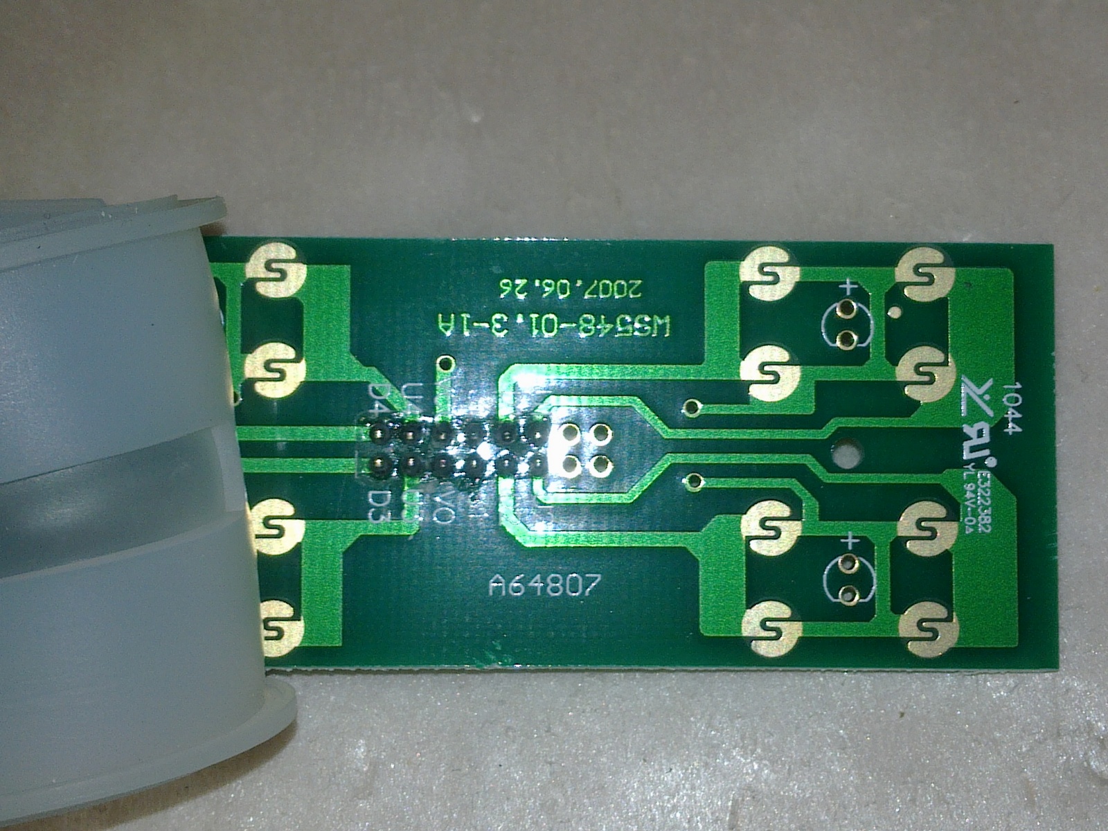

Про маленькую кнопку и регулятор зеркал можно по подробнее?
Комментарий к файлу: Лапки светодиодов припаивать сюда?
плата.png [ 476.9 КБ | Просмотров: 3857 ]

светодиоды припаивать в эти отверстия, отверни резинку с верхней стороны платы там подписана полярность для светодиодов на фото видно.

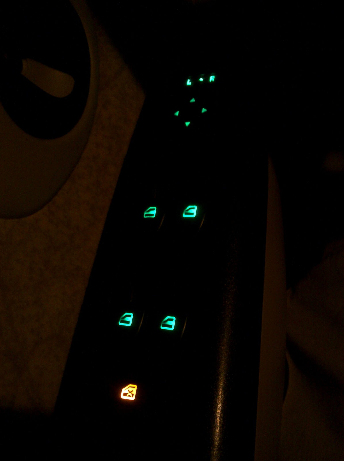

5 светодиод который идет на клавишу блокировки стекол я переделал, его надо разместить рядом с маленьким светодиодом,
намного ярче подсвечивает рисунок клавиши.
что именно интересует про маленькую клавишу?
по клавише регулировке зеркал фоток нету, но там сложностей нет все доступно, видны места для сопротивлений и светодиодов, есть одно но светодиод который будет подсвечивать переключатель (L-R), а по логике он должен стоять по центру светил прямо в точку между буквами L и R пришлось его немного притупить по яркости уж больно раздражительно выделялся , наклеил на него маленький кусочек белой изоленты.

принцип такой же как и на плате водилы, только где плюс не подписано! если смотреть на платку резинкой от себя а впаянными контактами разъема к себе (например), то + для диода будет левая дырочка, а минус правая. смотрим на впайку разъема в плату, нижний ряд вторая нога с права это минус на который надо припаять сопротивлячку одной ногой (заизолируй её) а вторую ногу припаять на минусовую ногу светодиода (это та дырочка что справа).

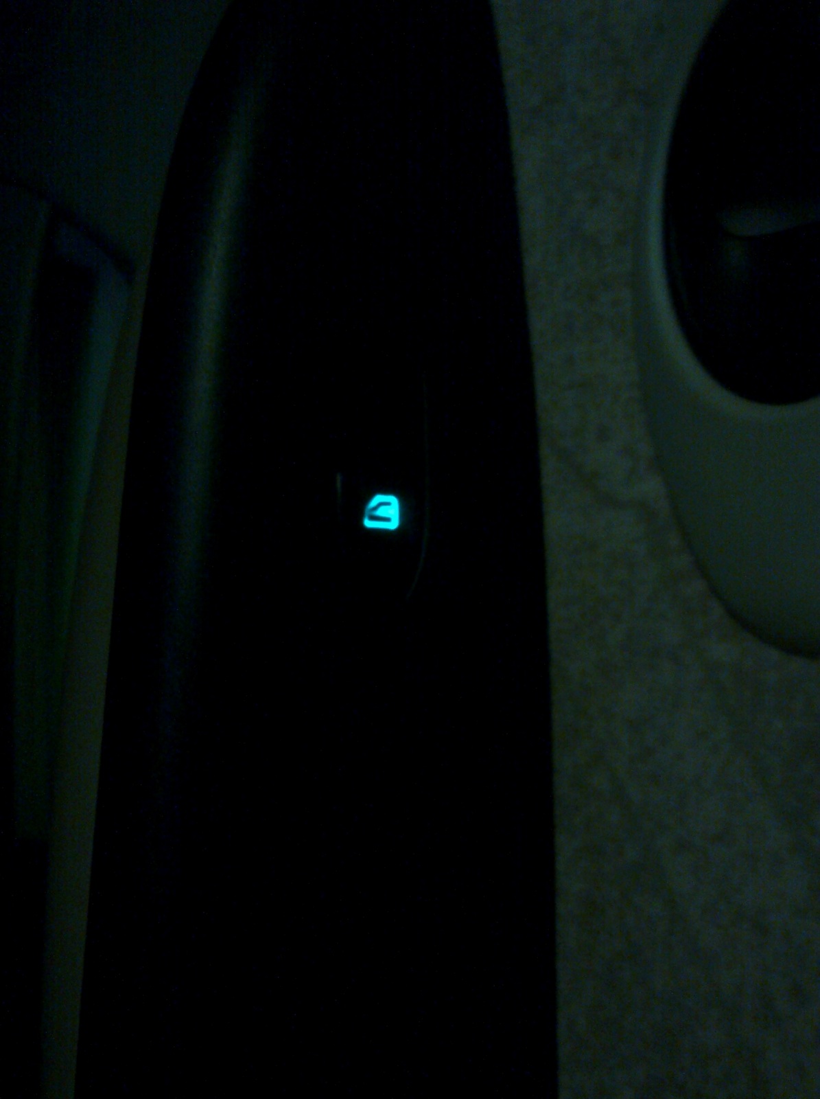

получилось как то так
Фото0117.jpg [ 183.98 КБ | Просмотров: 3785 ]
Фото0121.jpg [ 247.31 КБ | Просмотров: 3785 ]
