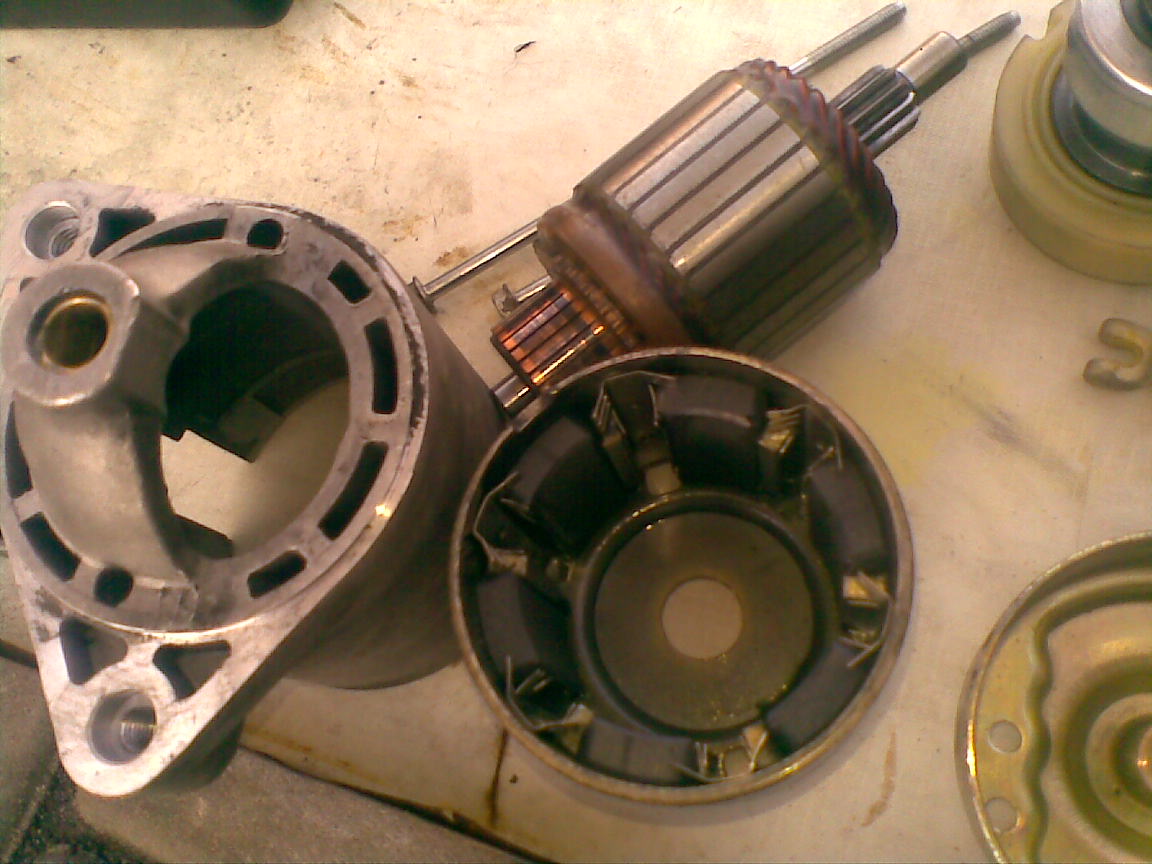

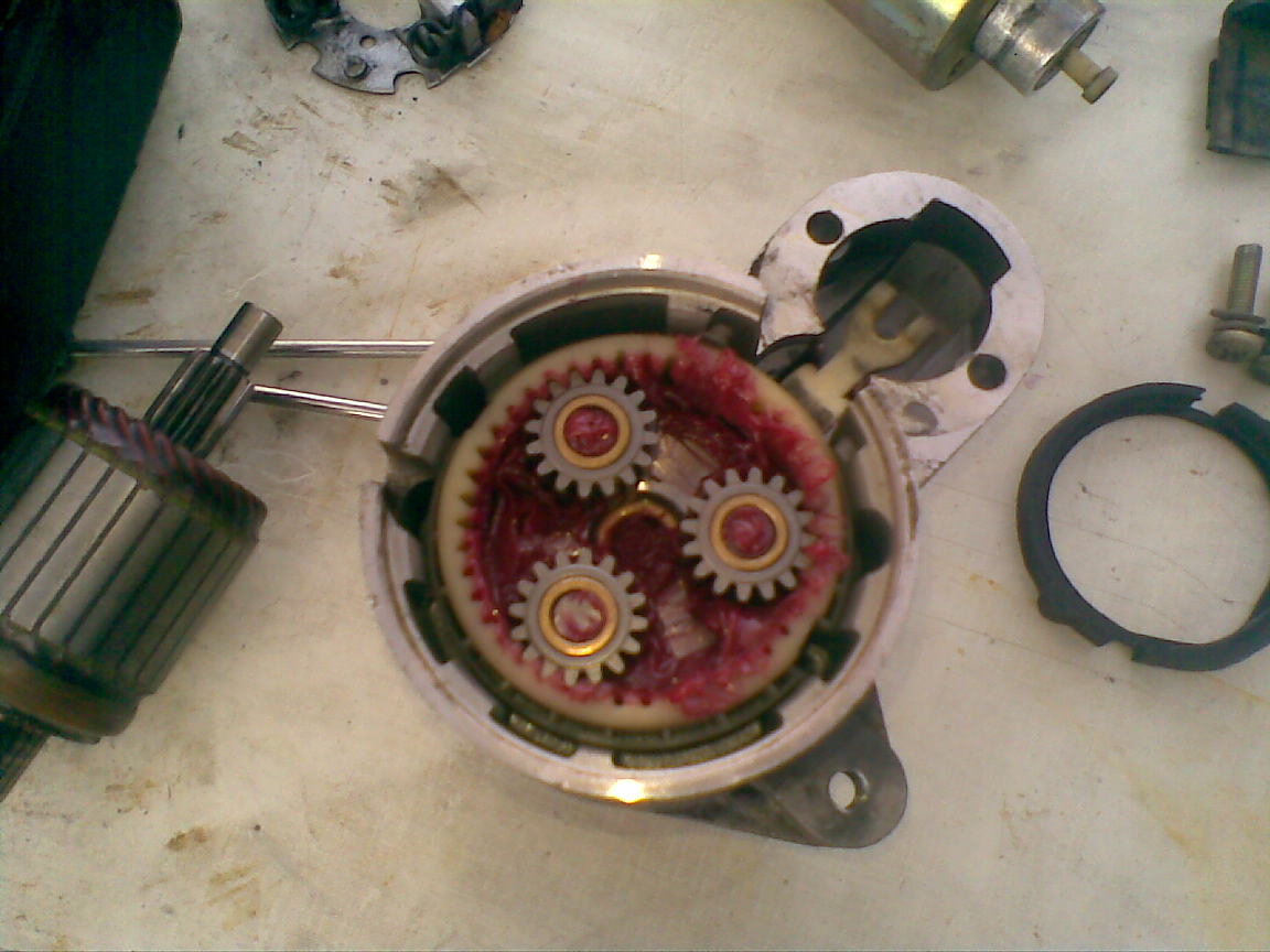

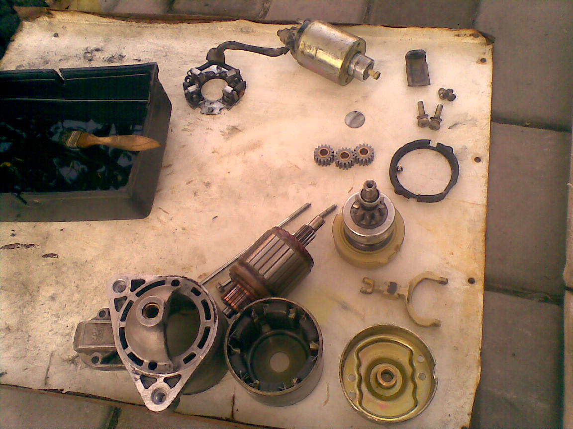

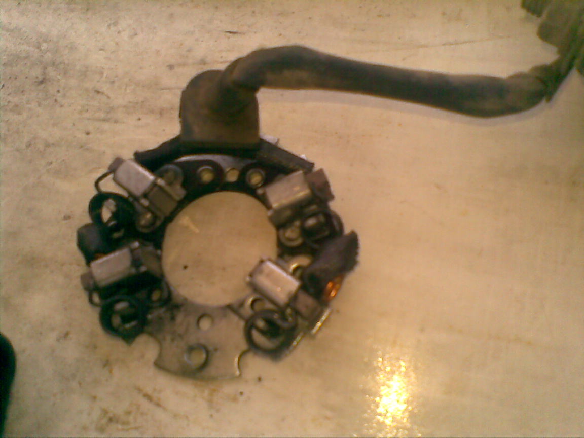

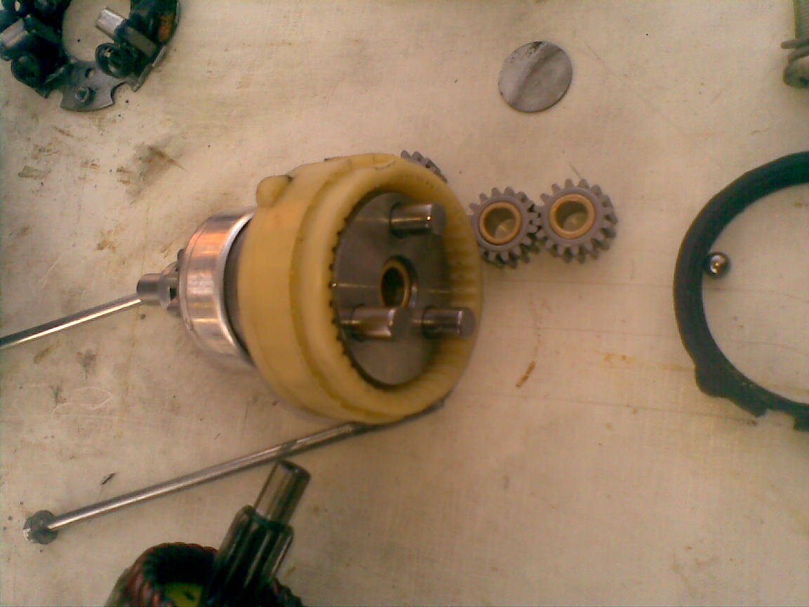

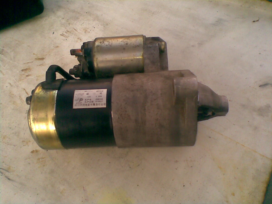

Повідомлення Скрип стартера
При запуске двигателя начал пищать стартер.
Проблема пропала после смазки втулок.

Sprinter , молодец, то ли дело с фотками!!! :-P теперь и устройство нашего стартера наглядно всем видно.
