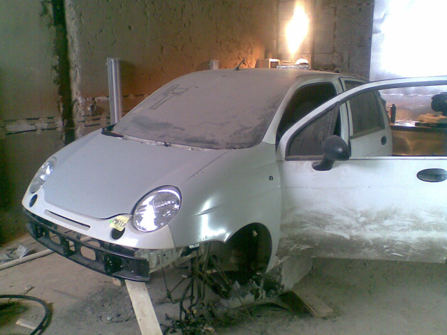

Повотряюсь - мой товарисч разбил базового матиза, купленного, примерно за пол-года до моего кукурузера - при ДТП, на горбатом мосту, он на свой зеленый, залетел на скорости примерно 40-60 км/ч пролетающему на красный БМВ 5-ке, в целофане!
В матизе ехали 3-е, все трое головами ударили по лобовому стеклу.... двое поехали в больницу, один домой!..
Краш-тест получился - хлопушки на всех дверях и на крыше! Торпедо убито... салон короче труп.... чинил мой мастер - размеры снимал с моей - вывод - куку - сделана лучше!
Штанга в Матизе (по крайней мере в том, самом базовом) есть! Это я точно знаю... блин, искал фотки - не нашел - завтра заеду, сфотаю.... нашел тока такую.....
