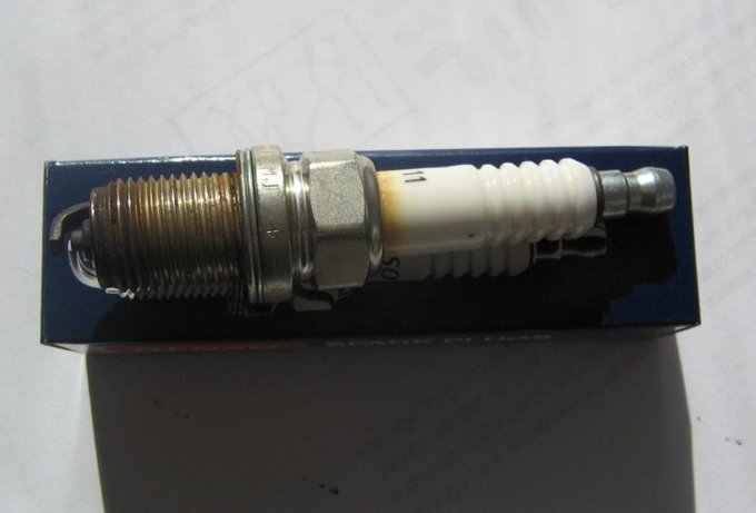

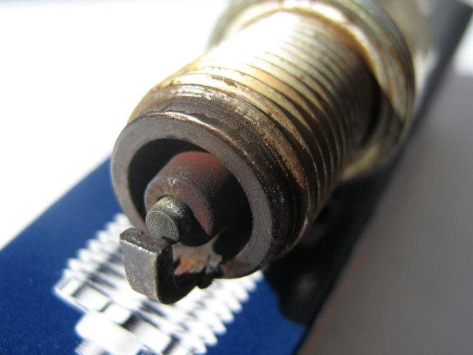

Вчера на встрече, пока ждали шашлык, решил проверить состояние свечей. Напомню, у меня стоят DENSO Q20PR-U11 уже 7 тысяч. Результаты осмотра таковы - свечи совершенно не похожи на фотки Мановара. Центральный электрод красновато-коричневый, видимо все-таки ферроцена где-то нахватались. Одна свеча имеет четко выраженый коричневый ореол вокруг юбки, так-что уверения о том, что это нормально, суть туфта - свеча явно пробита, что очень чувствуется по троящему движку. Остальные три свечи в полном порядке. Попробую заменить одну, покупать целый комплект не хочется...

Сегодня поменял ту свечу, которую счел пробитой. Сказать, что стало прямо-таки хорошо, не могу. На прогреве утром движок сильно трясется... Похоже дело не только в этой свече. Обратите внимание на цвет изолятора центрального электрода. Свечи прошли примерно столько-же, сколько у Мановара, а вид совершенно другой...

Дивлюсь на твої свічки - і бачу свої "тютя-в-тютю".
На рахунок жовтого ореолу на ізоляторі - Ед скидав статейку в якій специ стверджують нібито це не свідчить про пробій ізолятора. Вони кажуть, що так осідають пари масла, які проникають з циліндрів.
От тільки мені не зрозуміло - ЯК (?!!) вони можуть звідти проникнути...
Нагарчик червонуватий - напевне заправляєш 95 бензус?

Dimon написав:
Я в свечах не спец, но начитался уже много, и по виду твоей свечи, мне кажется, что она холодная, и недостаточно самоочищается. У тебя Denso K20PR-U11 ? И ещё непонятно, почему так сильно высоко резьба загрязнена - может свеча плохо затянута? - это кстати и для меня сейчас проблема - хочу поставить иридиевые свечи, но боюсь их перетянуть и сорвать резьбу, а девайса специального у меня нету.
