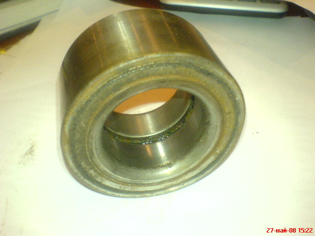

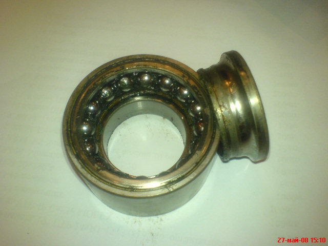

А если их восстанавливать Ремонтной смазкой хадошной? Опишите примерную процедуру разборки подшипников ступиц - пожалуста. Сложно вообще? Я попробую обработать Ремонтной смазкой если что.
Некоторые умельцы восстанавливают так все оригинальные детали на "ретроавто" и все чудесно.. Часы старинные восстанавливают. А мне, что слабо..

Зоркое ухо написав:
Когда там плохие пыльники, то ремонтной смазкой можно смазать только жопу китайского инженера, который эти подшипники разрабатывал.

Ну если проблемма в пылниках их можно усилить или заменить? Смазка тоже является антикорозийной тоже. Хочется разобрать и посмотреть. Сложно все таки добраться до них?

Дело в том что подшипники закрытые, да еще и с пыльниками. Восстанавливать подобные вещи не вижу смысла

А процедура разбора сложная? Чтобы добраться до подшипников.

со ступицы он выпресовываеться

Зоркое ухо написав:
Можешь даже не пробовать.
Всё равно,сам подшипник ты не разберёшь.(да и не зачем)

OldCat написав:
Зоркое ухо написав:
Да нет разобрать не сложно, а вот собрать то уж точно не получиться! :D
