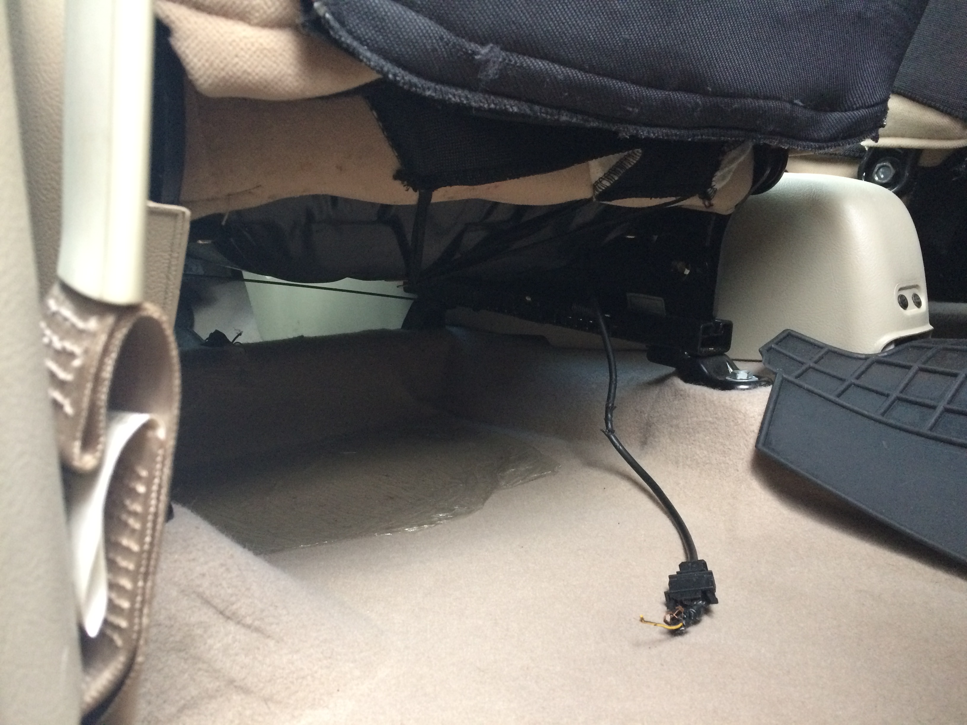

Всем привет !
Наводил порядок в салоне, под водительским сиденьем обнаружил оборванный кабель, уходящий куда-то то ли в в водительское сиденье, то ли куда-то в пол между передними сиденьями. По определённым причинам не смог детальнее рассмотреть, куда именно. Кто-то может сказать, что это может быть ? Насколько я могу судить, всё работает.
Автомобиль - QQ3 1.1 AMT

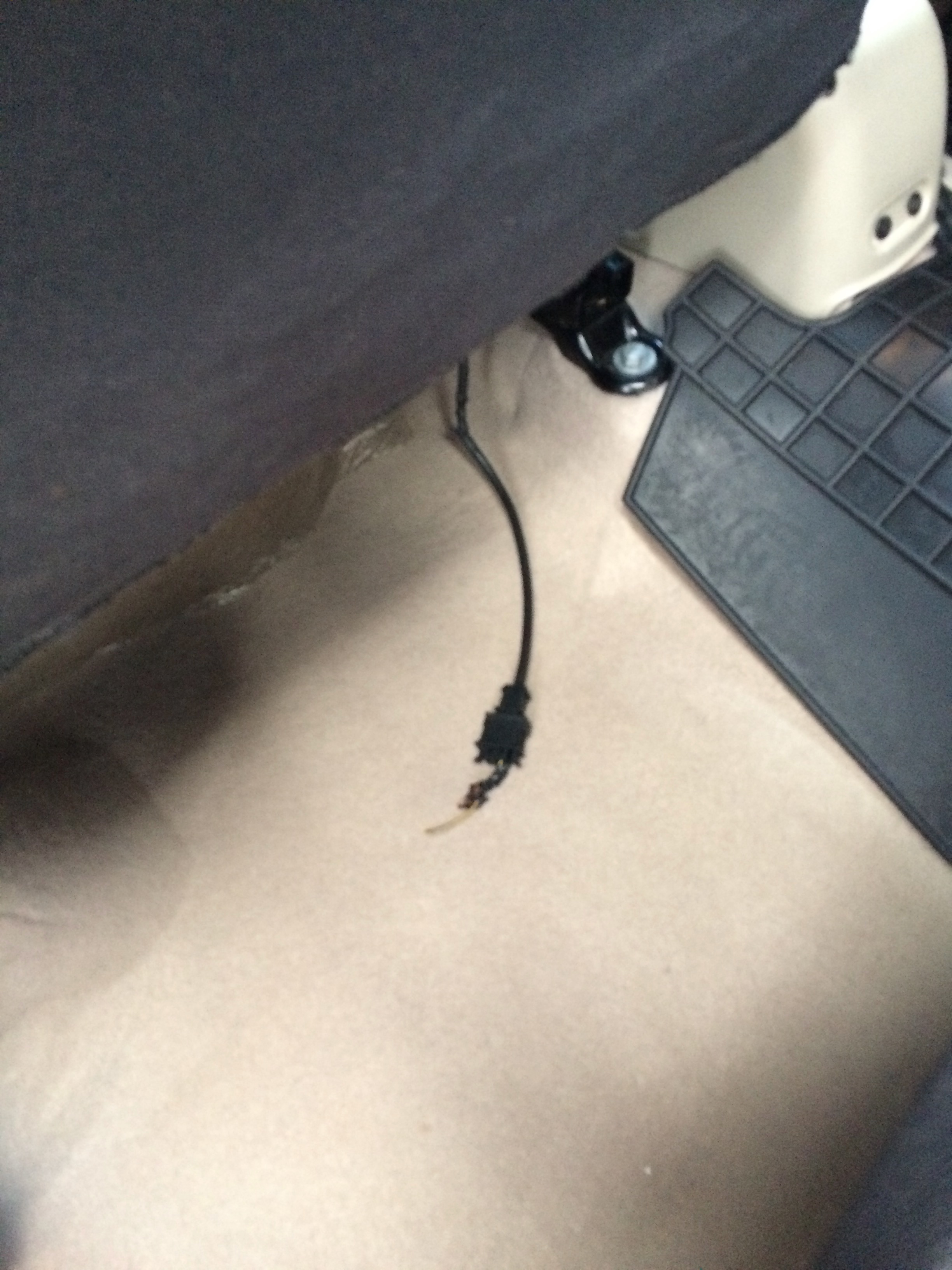

Фото прилагаю. На кабеле - двухпиновый разъём. Сам кабель оборван. Подогрев сидений ? Акустический кабель на сабвуфер (саба нет, все динамики играют) ? Под штурманским креслом ничего такого нет. Насколько я могу судить - в машине нет вообще никакого кастома, даже гамнитола родная стоит.

Скорей всего на сигнал о непристегнутом ремне.Оторвали с мясом.Если все восстановить,то будет пи-пи-пи,если ремень не пристегнут.

Однозначно присоединяюсь, это кабель для пи-пи-пи :wizard:

именно он, но пи-пи не будет. Должна быть только лампочка на приборке если не перемкнули провода.

Так у Вас без сигнала значится?Чож молчал,модератор?С наступающим Всех!!! :bye:

Лампочка не горит. Значит таки замкнули)

Видимо с этой целью и обрывали его, хотя конечно можно было сделать куда цивилизованнее ничего не обрывая, но то у же вопрос кривости рук. Откопайте второй конец провода и посмотрите, наверняка его просто замкнули.
