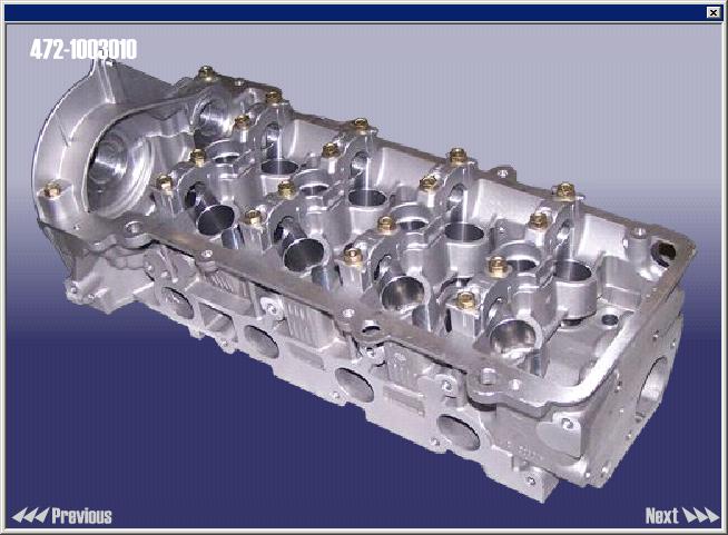

И все-же продолжим спор ибо в споре рождается истина.
Не поленился вытянул каталог по Chery и вот картинка головы. Видно место под 2 (ДВА) распредвала.
Так что на QQ3 двигатель 16V DOHC, полноценный с 2 валами и 16 клапанами.

Администратор
Повідомлень: 1080
Звідки: Миколаїв
Автомобиль: Є
Клубная карта №: 77
Да? Ну тогда сдаюсь. :-D
