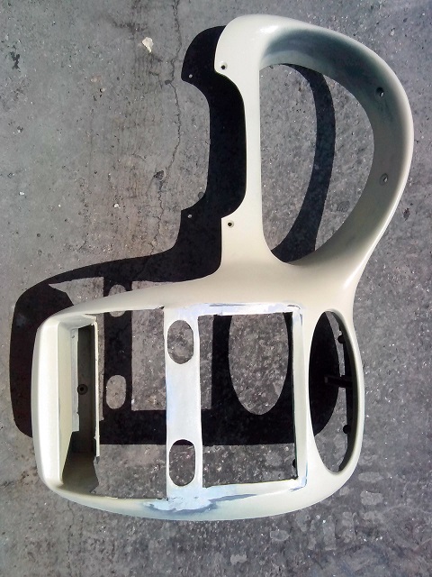

Виктор прав, эта рамка не для нашей машины, другая куку, типа новая. Я рамку делаю сам. http://www.drive2.ru/cars/chery/qq/qq/e ... al/958257/

Спасибо!!! Из-за катастрофической нехватки времени проект затягивается, но финиш уже видно. :bye:

СПАСИБО!!!! Завтра мечтаю выделить пару часиков дошпаклевать и пошкурить, останется полирнуть и грунтовать, а там грунтовка покажет сколько еще работы, жаль время мало, но процесс двигается :moil: Сильно ошибся с выбором материала для планки, взял фанеру, она хоть и гнется но от влаги ее коробит, шпатлевка трескается, шкурить на сухую приходиться, крупная царапает, мелкая забивается. Надо было брать пластик меньше бы проблем было.

да пластик был бы повеселее, его и погреть выгнуть можно и попаять если что...

Свежачок, первый прогон, подшкурил и первый слой сохнет :idea:

Деталь из черной превратилась в цвет салона. Дело в том что я планировал флокировать( флок хорошо все погрешности прячет), а на черном флоке вся пыль видна, а так как светлый флок на черное не накладывают, купил светлую краску, покрасил, нравиться оставлю пока светлой и не флокированной, а там посмотрим.

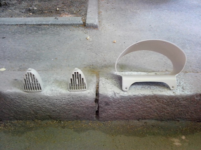

Вот руки и до козырька и решеток дошли. Скоро будет картинка с полной покраской и установкой.

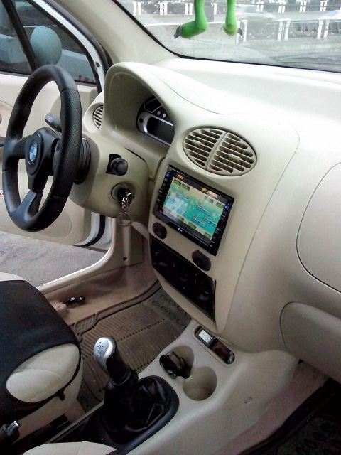

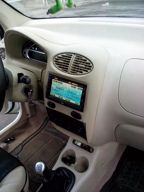

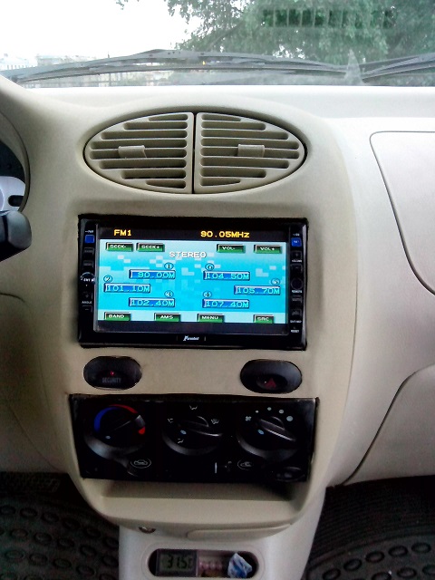

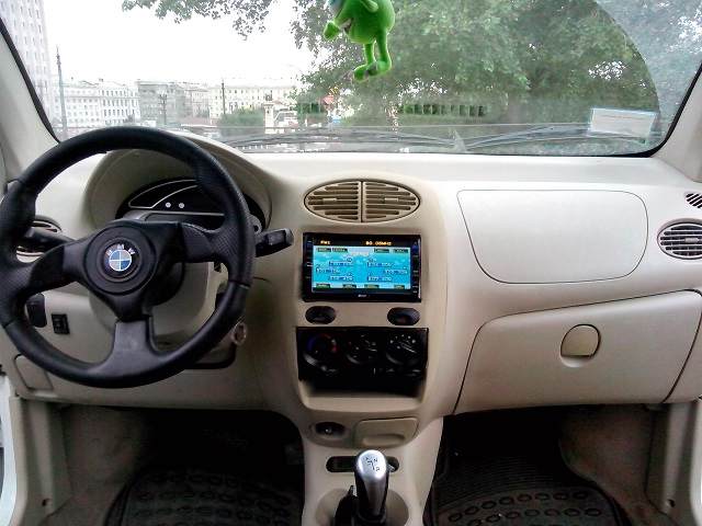

УРА!!!!!! :idea: ДОДЕЛАЛ!!!! :moil: Не смотря на нехватку времени я таки ее добил :viking: Пусть не суперидеально НО помните !!!!! Я это делал в первый раз и ВСЕ САМ (руки заточены под ремонт ходовой, то есть кувалды, огромные ключи и монтировки, такую мелочь ОЧЕНЬ тяжело было делать)!!!! Кто сделает лучше РЕСПЕКТ И УВАЖУХА!!!!!!
