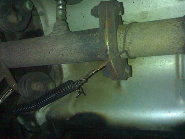

Думаю у всех QуQурузеров есть такая проблема: при набирании оборотов около 2000-3000 появляется очень неприятный звук похожий на "рычание" - так вот при наблюдении оказалось, что этот звук издает гофра выхлопной с-мы. Там внутри есть чтото похожее на пружину, так вот эта "пружина" и дает звук. Я избавился от этого звука с помощью растяжки, взял пружину, не сильно жесткую, примерно диаметром с 10мм, длиной 70мм (купил в автомагазине по жигулях) и проволку мягкую, сделал растяжку- как бы немного оттянул назад выхлопную трубу от гофры (растянул гофру). Зацепил пружину одним концом за днище, а другой за выхлопную трубу, за фланец после гофры (с помощью проволки) . Звук пропал полностю. Позже выложу фото.
И как бы к теме: ОБРАТИТЕ ВНИМАНИЕ на соединение выпускного коллектора и первого катализатора, у меня было полностю отпущено - сильно секло. Поменял прокладку, наложил герметика. Стало значительно тише в салоне, а как результат комфортней езда! Не раз замечал у других кукушках похожий звук.

Повідомлення Фото

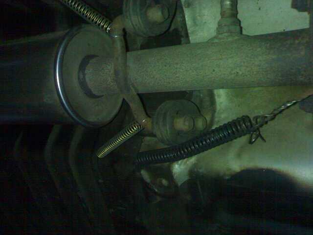

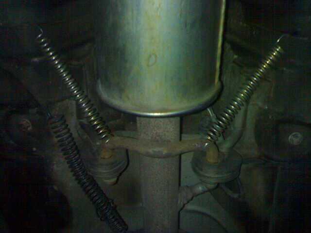

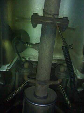

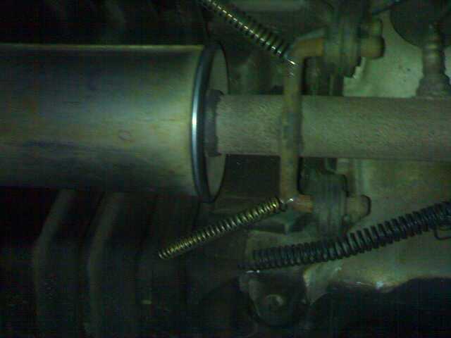

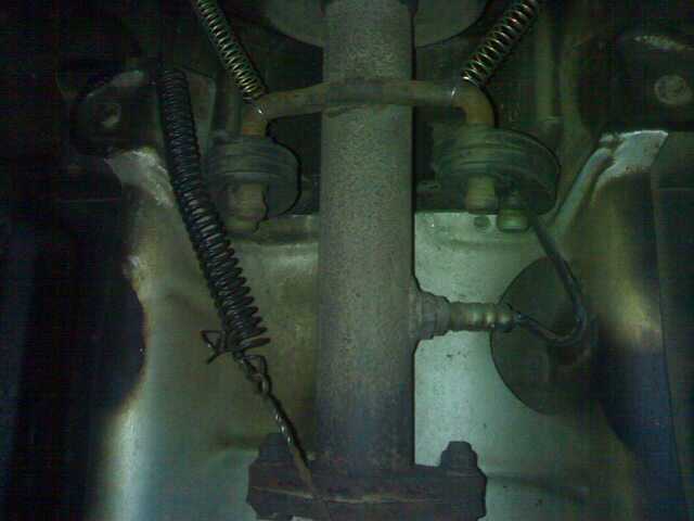

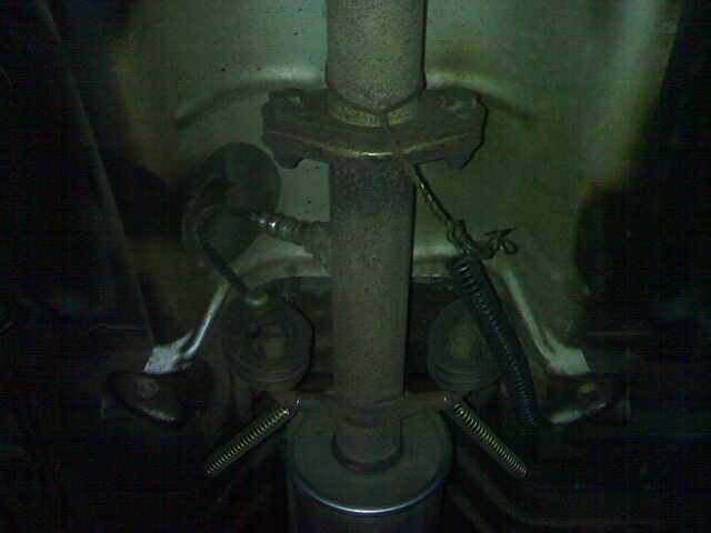

Извините за длительный перерыв!
Про герметик ничего не буду говорить, так как у меня он плохо себя зарекомендовал. Напоминаю менял прокладку под коолектором (выпускным), так вот она опять начала просекать, обратил внимание на герметик, а он "дубовый". Оставляю фото растяжек, добавил еще две мягких пружины по боках, поставил без расстяжек, а старую растяжку натянул так как начало появляться "злосное рычание", как результат тихая езда.
Теперь грешу на то, что после оттяжки выхлопной трубы пружины потянули на себя флянец между выпускным коллектором и трубой- начала просекать прокладка надо перепаковать и посадить на графит или графитовую смазку (советы бывалых).

Повідомлення И еще!!!
При установке прокладок в раене выпускного коллектора НЕЛЬЗЯ использовать герметик. Так как температура на коллекторе очень высокая- выгорает все подряд. Я прокладку "садил" на графитовую смазку - советы бывалых. Кстати до этого стояла прокладка из 24-ой Волги... У нее уши под шпильки обрезаны, а так как не было упора при затяжке флянец приемной трубы прогнулся- стал в дугу.... Вылечил молотком, даже не пришлось греть, раз 10 ударил и флянец ровный!!! Во маде ин чина шо творят!!!!!!!!!!!!!

Повідомлення Re: Как избавится от злосного рычания?!
у меня звук пропал, когда выхлопную менял( т.е. глушитель).....
и уши выровныл на коллекторе возле первого катализатора( ровнял тоже при помощи молотка)...
а менял, т.к. старый прогорел.....
поставил матизовский польского производства( машинка НАМНОГО тише, чем с родным)
У вас даже снизу все по другому :o У нас все сделано на резиновых держателях. Ну может это и не резиновые, но таких пружинок точно нету.
Вів липня 14, 2009 7:52
У меня тоже рычала и возмущалась. Поставил металлизированную прокладку от ГАЗели (лишнее обрезал ножницами) на цементный герметик для глушителей, как припаял.
КуКушонок написав:
У вас так-же как у нас :) А пружинки "приколхожены" владельцем самостоятельно, для увеличения жесткости системы.
