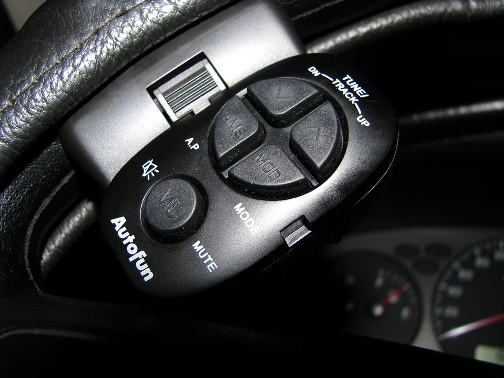

Вчера в Мастерской автозвука заказал и проплатил пульт Autofun V7.0 http://carsound.com.ua/ru/autofun/v7-0-universalnyj/ Сегодня уже получил его через Новую почту.. Вещица занятная, добротная, удобно крепится на руль , приятные тактильные ощущения от кнопок, но , блин, ни в каком месте руля не хочет работать с магнитолой.. Типа, слишком маленький угол передачи сигнала..Работает только почти напротив магнитолы ( Альпайн 9884R) .. В некотором недоумении, что с этим делать.. Кто что думает?

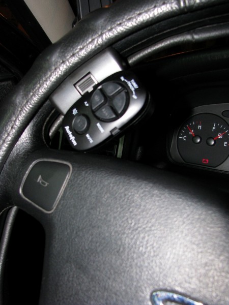

Ну я поцепил пульт, в то место руля, что на фото..Проехал после этого киллометров 30, не мешает абсолютно, и управлять им было бы удобно, кабы работал.. Там на обратной его стороне ещё кнопки громкости.. А вот про ИК-повторитель не слышал никогда, сейчас "погуглю".. Ну а мне кажется, что это имеено проблема с "углом обзора" пульта, или как правильно это назвать.. Дома ведь пульт от ТВ не надо направлять именно в телевизор, лишь бы нажал что-то..

Проблема в том, что ИК диоды стоят в лицевой стороне пульта, а надо перенести один в бок. У меня такой же пульт. Либо выносной приемник от магнитолы закрепляйте на заднем стекле. :)
Возьмите посмотрите через камеру мобильного телефона на пульт и все поймете.

Я его пока снял, чтоб понять суть проблемы, посмотри на пульт через камеру мобильного телефона и по нажимай на пульте кнопки. Из положения на руле, пульт светит в потолок.
