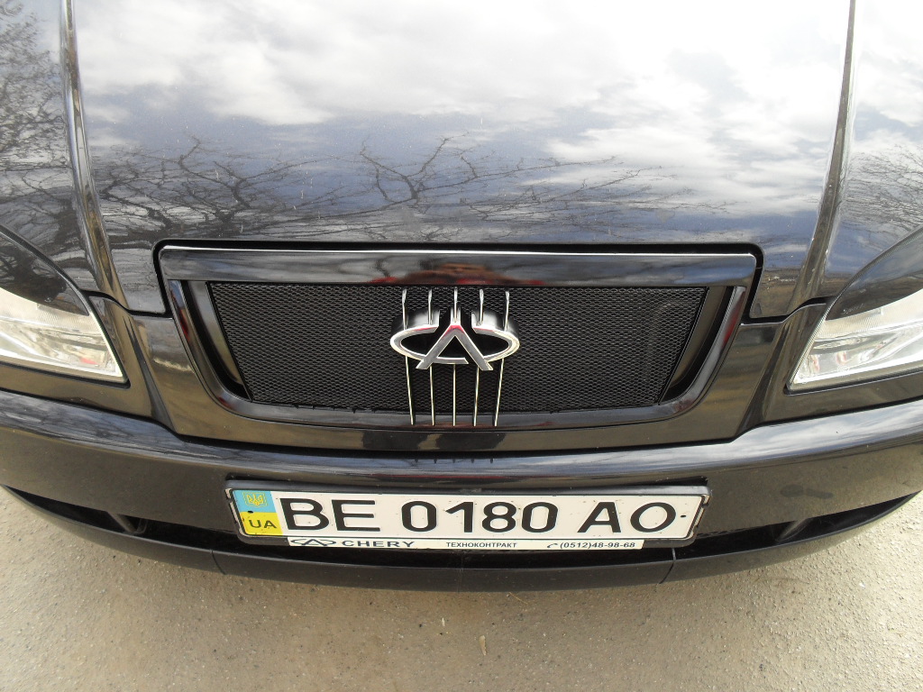

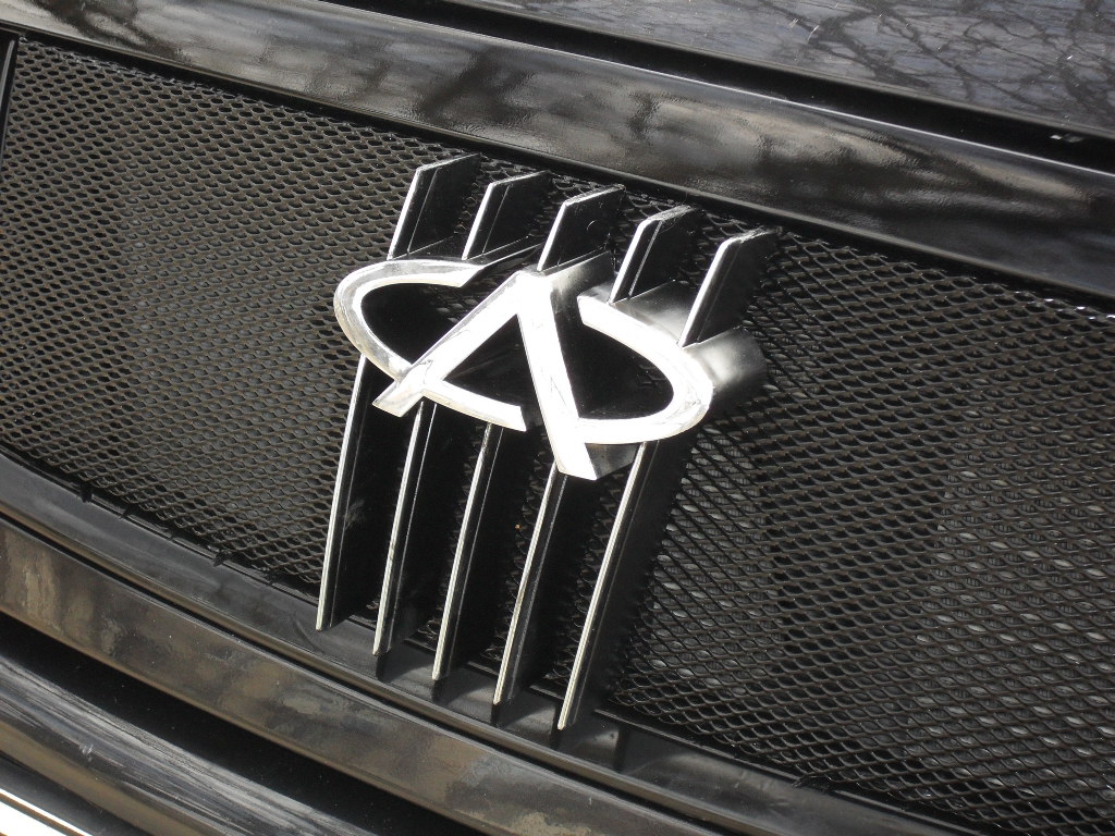

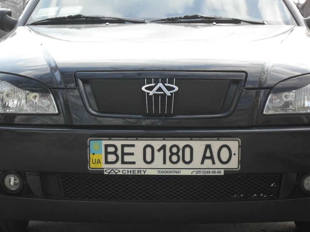

И снова тюнинг!Поставил сетку в решётку радиатора! :idea:
SDC10296.JPG [ 367.92 КБ | Просмотров: 8075 ]
SDC10297.JPG [ 348.22 КБ | Просмотров: 8075 ]
Комментарий к файлу: Вот как получилось)))))))
