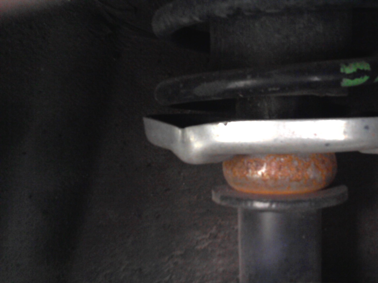

Кстати, верхние опоры передних стоек, хоть и дорогие, но не прижились. Начали умирать (наверно жестковаты мои передние стойки). Вынужден буду скоро приобрести китайские, но с дополнительными резиновыми отбойничками, чтобы не вытягивало вверх резину и тарелку опоры.

Фото стоек
Комментарий к файлу: Ну вот собственно и видно эти кольца
