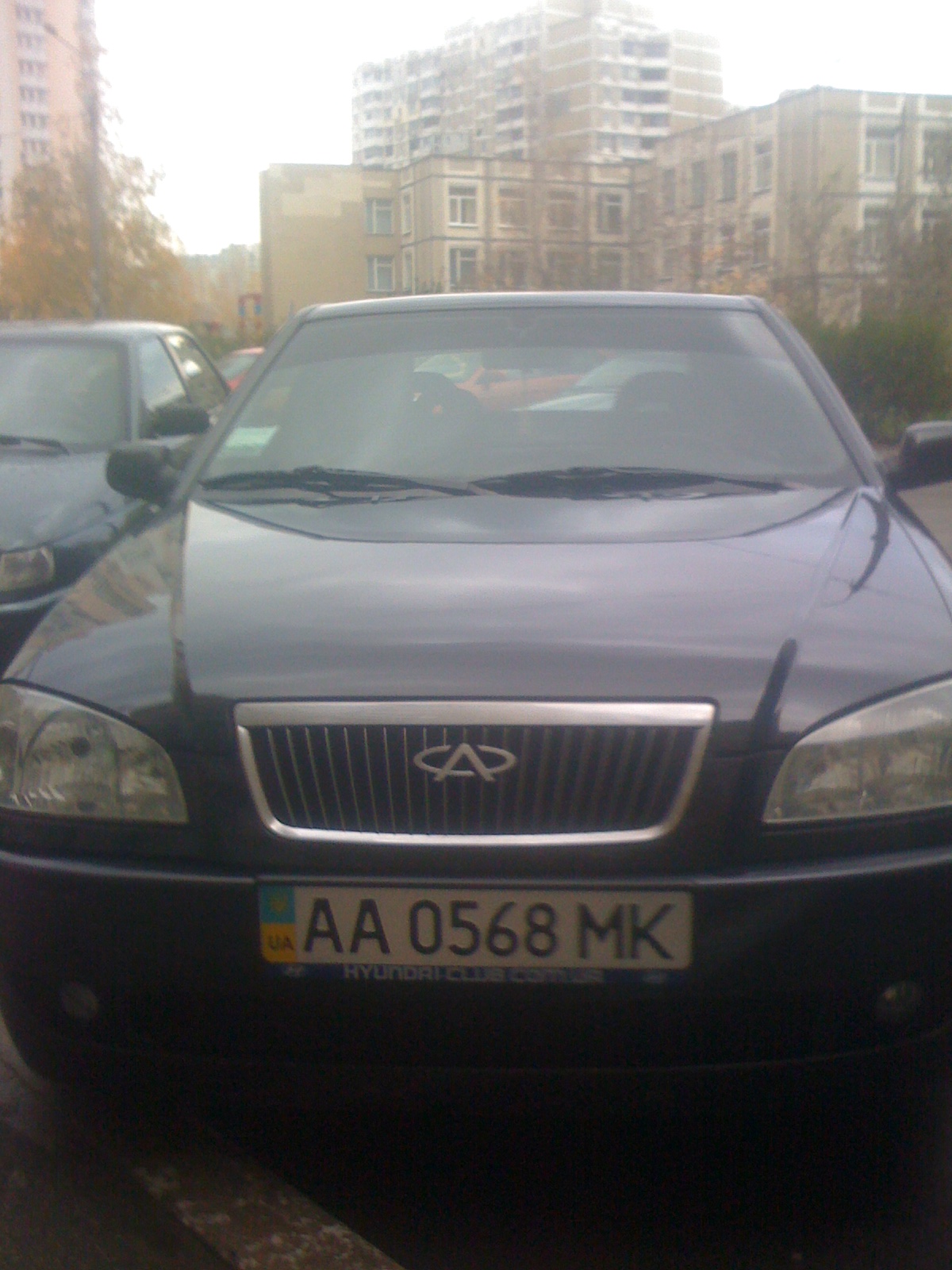

Добрый вечер форумчани!
Вот и я стал обладателем Амулета 2008г.в. Много разных машин поменял - Chevrolet AVEO,Hyundai Sonata'97,Hyundai sonata NEW '10(сразу на вопрос:- а почему с такого пересел на амулет? - ответ: Потому как продали 2 машины что бы оплатить операцию на сердце хорошей подруге)..И вот взял нашину на 89007 км..
Первым делом поставил сигналку новую..старую отрезал так как были утеряны у первого хозяина машины..
Сначала не обратил внимания ,но когда подняли на подьемнике было сказано что надо замена шаровых опор,Электрика - замена или ремонт генератора...Немного не то что я хотел но как есть...
машина у меня 2 недели как уже и пока наездил 300км..за это время на 200 км были заменены шаровые и вот сегодня снял генератор и отвез на диагностику..Поставили диагноз - не подлежит ремонту..Новый генератор - 700грн(я так понимаю что не ориг,но довольно нормальный)..уже установил и полностью все проверил...
Осталось найти разборку и купить б\у или вообще разбитую фару для того что бы снять зажим лампочки ближнего света..недоглядел когда покупал(
Может кто-то знает такую разборку - посоветуйте!

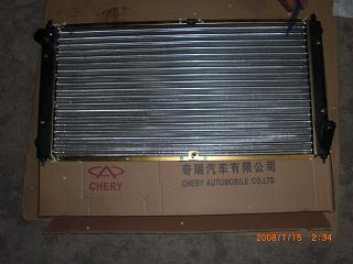

20.11.2012 ну все снят старый радиатор и заменен на новый...было не легко но все же я справился..
Цена радиатора : 457 грн.
Фтулки стабилизатора (Ориг) 2шт. -66 грн.
И 5 часов времени..
