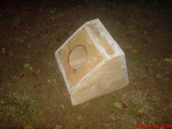

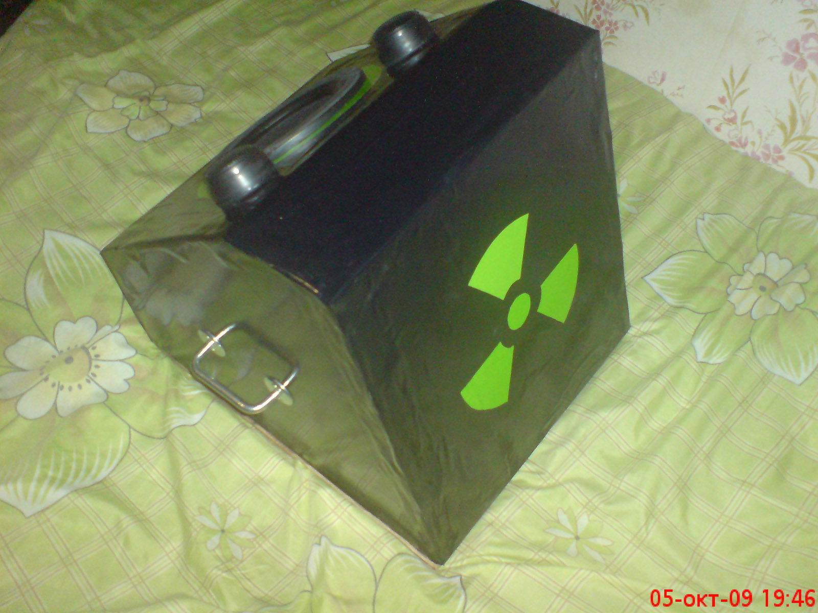

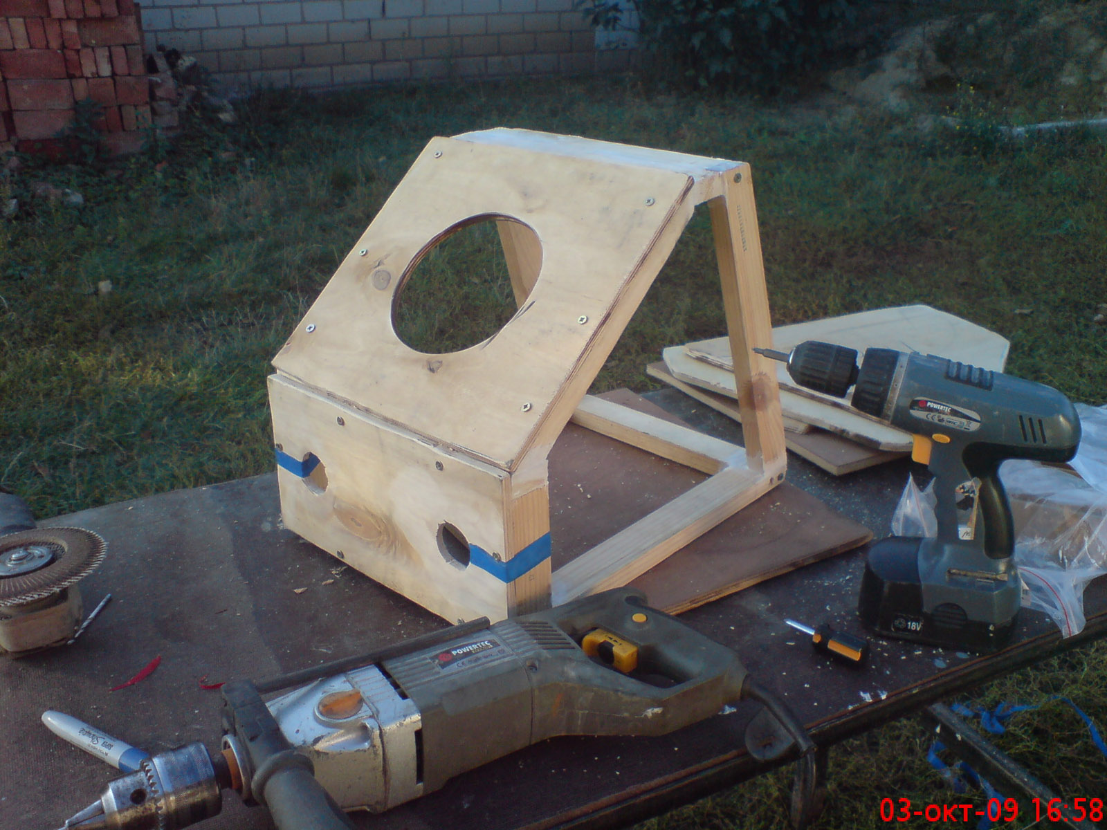

Кинул в багажник саб собственного изготовления.
(проводка была под оббивкой задних крыл)

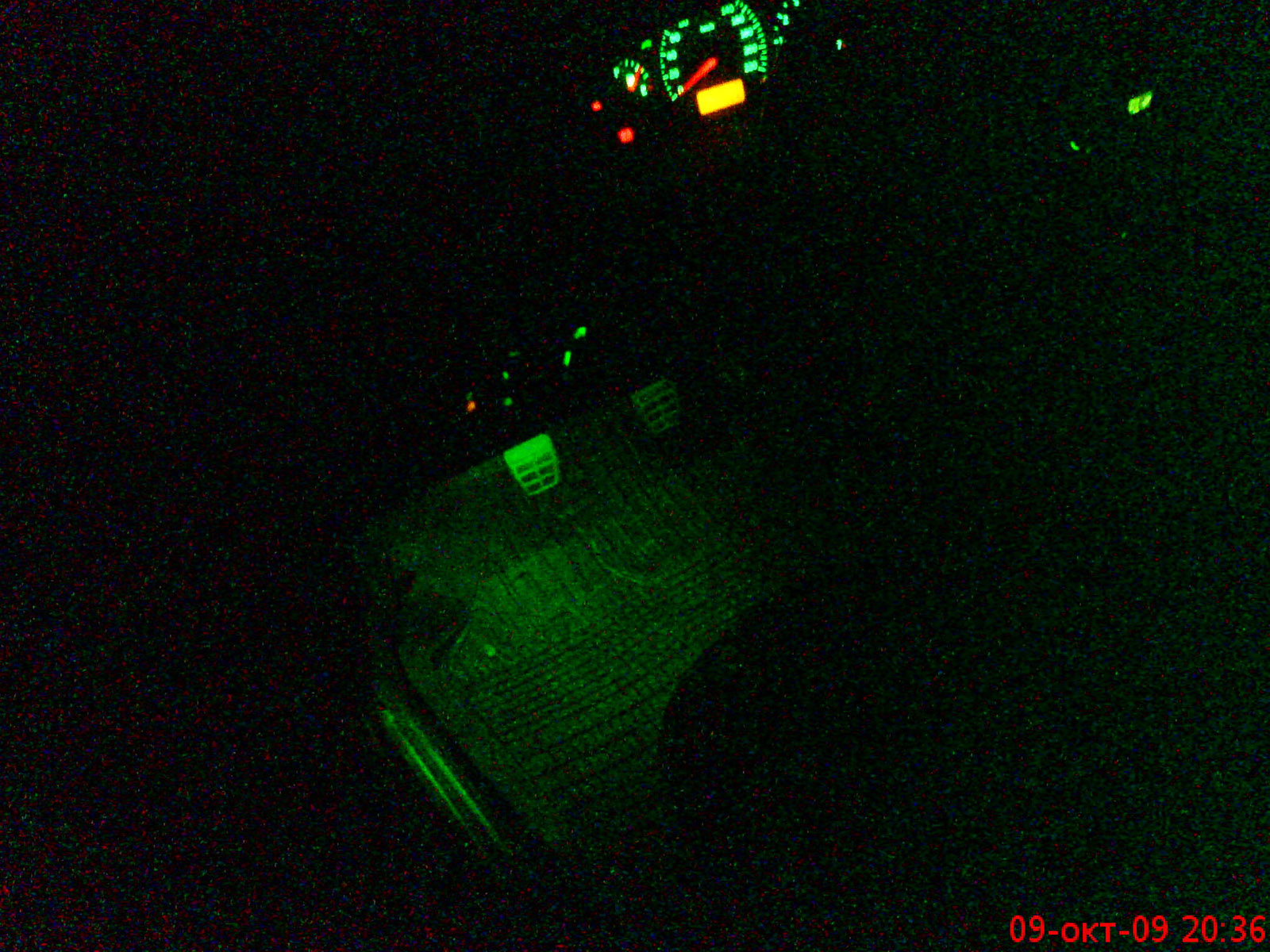

Зделал подсветку ног....

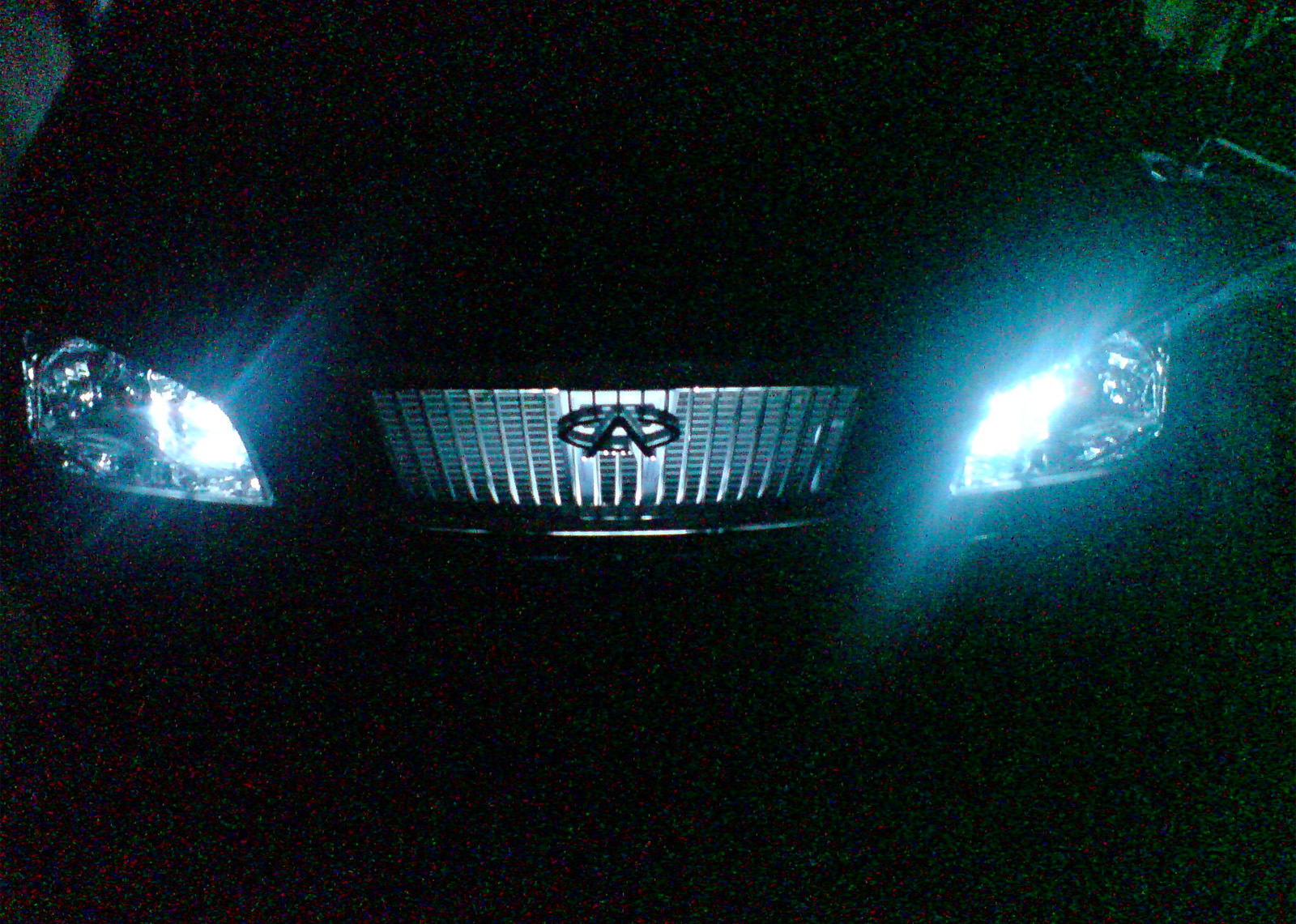

зделал подсветку решетки радиатора. Получилось класно! :-P

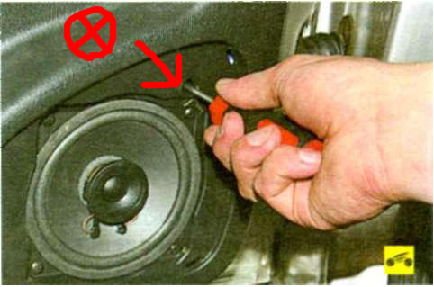

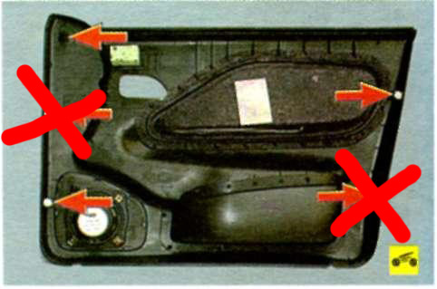

Ещё была проблема......
Когда включал громко музыку торохтели двери.
Начал розберать оказалось что из 5 заглушек стоит только "3" и нету шурупа который прижимает всю плстмасовою конструкцию к метал.
Розобрал все 4 двери. купил заглушки, поставил, закрутил шурупы. И теперь все зе бест.
Комментарий к файлу: Здесь шурупа не было!
4322.jpg [ 80.68 КБ | Просмотров: 12608 ]
Комментарий к файлу: Пластиковые заглушки отсутствували. Пошел на рынок купить, зашел в один магаз. были похожие по 15 грн шт. я розвернулся и ушел, прошел метров 20 и нашел во втором магазине такие самые по 1 грн/шт.
3231.jpg [ 68.58 КБ | Просмотров: 12608 ]

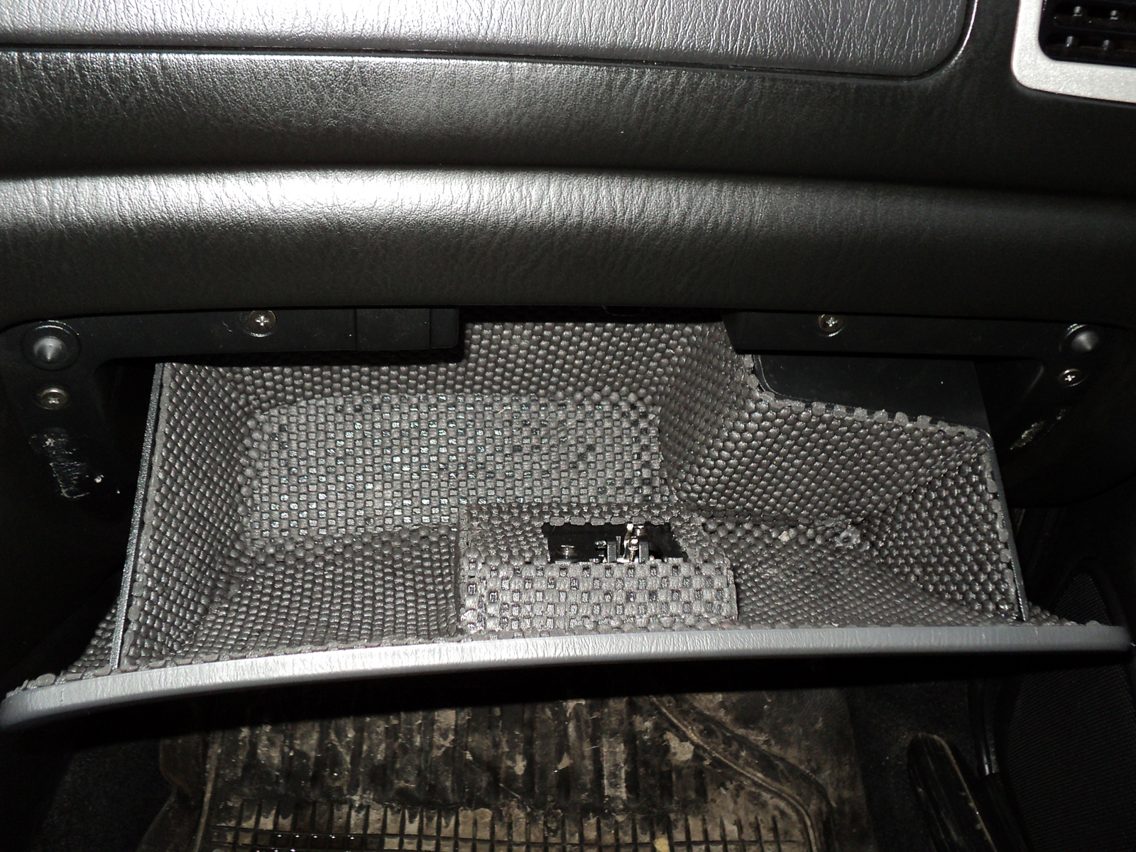

Обесшумил бардачек. Теперь в машине тишина!!)))

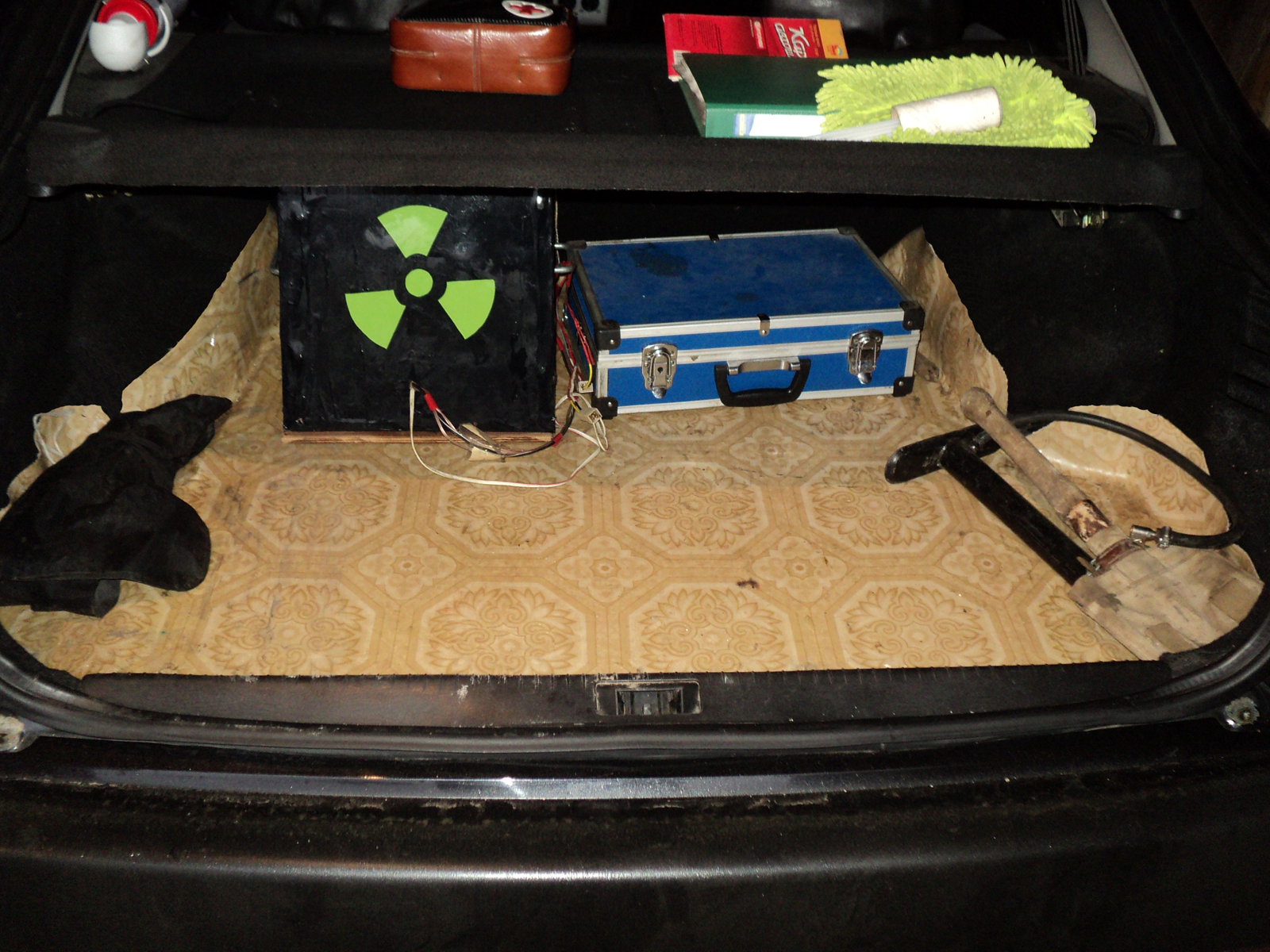

Выровнял пол в багажние

Бльшой зачёт за обезшумку бардачка, 100% сделаю и сибе, +100 за идею. Ну и пол багажнике, молодец, зачётно вышло ;) ;)

А где запаску дел????
Ср дек 26, 2012 23:48
Зарегистрирован: Вс июн 22, 2008 15:34
Сообщения: 1009
Откуда: г. Харьков
Автомобиль: Amulet Lux
Клубная карта №: 1014
Сообщение Re: Бортовой журнал Alexxx92 (Amulet)
запаска осталась на своем месте, насколько я вижу по фото,то Alexxx92 просто поднял пол (т.е. сделал фальш пол.)
